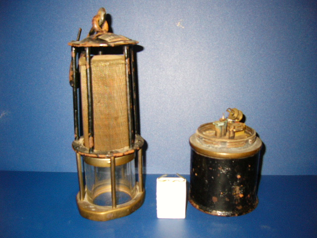

ich möchte eine alte Grubenlampe (siehe Foto) wieder zu Leben erwecken und brauche dafür eine Batterie. Die alte Batterie seht ihr auf dem Foto. Sie ist ca. 42mm hoch, 32mm breit und 13mm dick. Auf ihr ist eingestanzt A6N oder A6H. Sonst ist keine weitere Bezeichnung ersichtlich.
Kann mir jemand helfen und mir mitteilen, wo ich eine solche Batterie noch erhalten kann?

Das stimmt schon. Aber um den Docht anzuzünden, muss der GLühfaden mit der Batterie zum Glühen gebracht werden.

Was ist denn für eine Spannung von nöten? Ich würde anosnten einfach AAA-Zellen passend mit Brücken verlöten.

Einen neuen Akku kannst du vergessen den gibt es nicht mehr, aber wie Wolfo schon sagt zwei AAA mit Brücken bekommst du mit etwas fummelei auch rein.
Re: Batterien für alte Grubenlampe
Die Originale ist eine RULAG Trockenbatterie-ist nicht mehr zu bekommen.
olsk.de hatte Adapter für 2 AA-Zellen im Angebot.
Habe an eine 3V Li-Fotobatterie 2 Kabel angelötet und reingetan.

Herzlichen Dank für Eure Hinweise. Das bedeutet, dass 2 Batterien mit je 1,5 Volt ausreichen würden. Wegen des Adapters werde ich mich bei Marco informiern. Kann man auch irgendwo neue Dochte bekommen und was wird eigentlich in die Fülllkammer für den Docht getan? Benzin, Petroleum oder was?

Aua, Benzin am besten gereinigtes (Feuerzeugbenzin oder das von Colman oder aus der Apotheke).
Dochte bekommst du auch bei Marco.

Ich nehme da immer zwei NC-Akkus mit Lötfahnen aus dem Elektronikversand. In Reihe sind das 2,4V, das beansprucht den Glühdraht nicht so sehr wie 3V aus zwei Batterien. Plus und minus der in Reihe geschalteten Akkus dann mit zwei kurzen Stücken Litze unter die Muttern der Kontakte klemmen. Wenn man sich dann oben eine Markierung macht, was plus und minus ist, kann man sie sogar ohne Demontage laden.
Dochte und was Du sonst noch für die Lampen brauchen könntest kriegst Du bei Marco - oder bei mir.

beim benzin WASCHBENZIN nehmen!
wenn sie dir in der apotheke WUNDBENZIN geben funktioniert es nicht weil dies einen zu niedigen flammpunkt hat - die erfahrung hab ich selbst machen müssen.
waschbenzin bekommst du im baumarkt.
