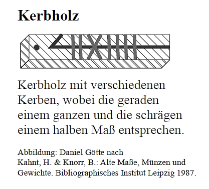

Das Lexikon "Alte Maße, Münzen und Gewichte" erklärt sehr gut die Funktionsweise des Kerbholzes:
"Kerb: altertümliches Zählmaß, das in Verbindung mit einem Kerbholz verwendet wurde. Dieses Kerbholz war ein 30 bis 35 cm langer Holzstab, der geteilt wurde war. Zum „Eintrag“ wurden beide Teile aneinandergedrückt und die Kerbe über beide Teile geführt. Ein Teil behielt der Käufer, das andere der Händler bzw. Lieferant. War das Holz voll, wurde abgezählt, bezahlt, das voll Kerbholz zerbrochen und ein neues verwendet.“
Aus: Kahnt, H. & Knorr, B.: Alte Maße, Münzen und Gewichte. VEB Bibliographisches Institut Leipzig 1987, S. 140
Hinzugefügt am 18.06.2011:
In dem besagten Beitrag Winkelmann, A.: Kerbholz und Anschnitt im Bergbau; in: Der Anschnitt, Jg. 9, H. 5, S. 24; Bochum: 1957 heißt es noch, dass die Rechnungslegung der Kerbhölzer als "Anschnitt halten" bezeichnet wurde. Das "A" im Wort "Anschnitt" im Titelblatt der Zeitung "Der Anschnitt" ist übrigens symbolisch als Kerbholz mit entsprechenden Kerben dargestellt.
