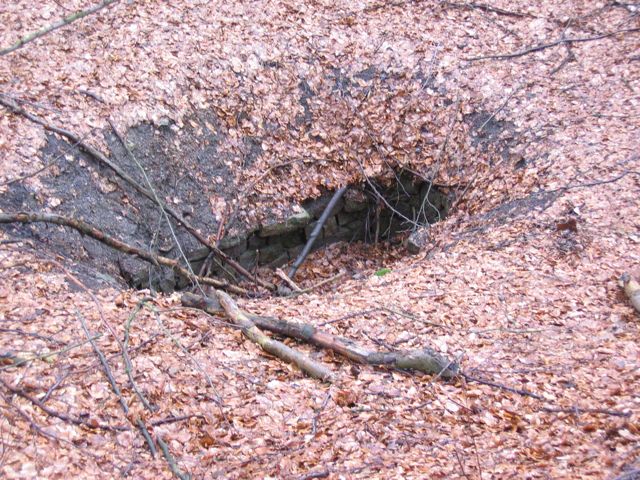

Der Schacht Carl bei uns in Bantorf hatte die Maße 1,6x3,3m mit Pferdegöpel
Das Foto zeigt die Reste eines Göpelschachtes im Deister mit ähnlichen Maßen in Trockenmauerung
