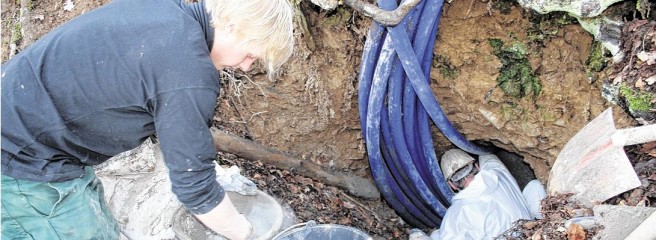

Ein riesiger, 30 Kubikmeter fassender gelber Silo blockiert unübersehbar den Parkplatz am Anneliese-Pfeiffer-Kindergarten. Im Silo lagert Beton, der mit Wasser vermischt unter hohem Druck – maximal 70 Bar -- durch Schläuche in die Bergbaustollen gepresst wird. Mitarbeiter des aus Jena stammenden Unternehmens TS Bau (ein Unternehmen der Thyssen-Gruppe) sind seit Donnerstag täglich von 7 bis 18 Uhr damit beschäftigt, die Hohlräume unter dem Kindergartengelände zu verfüllen.
Aus Beckum stammt das Betonmaterial. Etwa acht Mal werden Silofahrzeuge den Standsilo am Kindergarten in den nächsten Tagen wieder auffüllen. Bis zu 12,5 Tonnen Spezialbeton können pro Stunde in die Grube gepresst werden.
Arbeiten Ende nächster Woche beendet
Dass Gefahr im Verzug ist, dass die alten Stollen jederzeit zusammenbrechen und als Tagesbruch Teile des Kindergartengeländes verschlingen können, hatte das Bergamt kürzlich bei einer Befahrung der Eisensteingrube festgestellt (die WR berichtete). Die Mitarbeiter der TS Bau unter Leitung von Bergpolier Harald Stein verlegten am Donnerstag zunächst dicke Kunststoffrohre in die Stollengänge.
In der Startphase wurde zunächst das Stollenmundloch mit in nur zehn Minuten aushärtendem Beton und Ziegelsteinen verschlossen. Völlig dicht waren die Stollensohlen des um 1850 gemuteten Stollen erwartungsgemäß nicht: Nach nicht einmal einer Stunde Betonverpressung hatte sich der flüssige Beton einen Weg in die Tiefe und nach draußen gesucht. Die Lenne färbte sich kurzzeitig im Uferbereich grau. Man stoppte den Betonstrom, ließ die eingebrachte Schicht aushärten, um dann fortzufahren. Ende nächster Woche sind die Arbeiten beendet.
