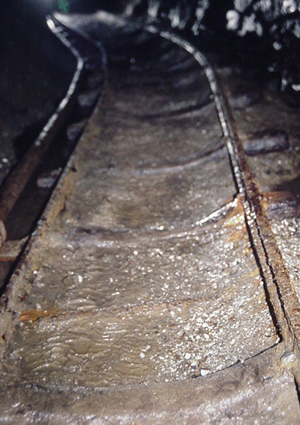

Michael Kitzig (†)
Beiträge: 1504
Wohnort: Bad Sooden-Allendorf
aufgenommen in einer erzgrube mit ca. 50° von rechts einfallendem gang.
deshalb entsteht druck auf das liegende, so dass sich die sohle samt gestänge auf der rechten seite gehoben hat.
bemerkenswert ist in diesem fahr - und förderstollen (mit schlepperförderung),dass die bergleute dann im laufe der zeit die schwellen krumm getreten haben!

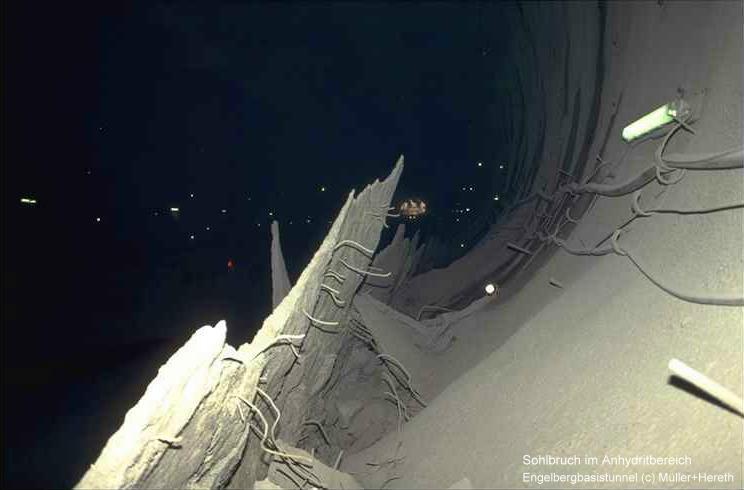

Ich habe zum Thema Sohlhebungen / Quellen der Sohle einen Artikel zum Engelbergbasistunnel gefunden.
Der Engelbergbasistunnel ist ein Dreispuriger Autobahntullen mit Standstreifen!!
Das Regelprofiel für den Ausbruch beträgt 200 m².
In teilbereichen war ein Ausbruchprofil von 265 m² geplan.
Auf einer länge von ca. 230 m kam es in eiem Anhydritbereich bereits während des Vortriebs zu Hebungen von bis zu einem Meter.
Der Ausbruchquerschnitt wurde daraufhin von 265 auf über 310 m² aufgeweitet.
Es wurde auch hier eine Pufferschicht aus Blähton mit einer Mächtigkeit von 1,7 - 2,7 m eingeaut.
Zusätzlich wurde die Sohle noch geankert und eine 3m dicke Betonsohle eingebracht.
Die Überlagerung beträgt bei dem Tunnel nur ca. 75m und nicht über 1000m wie in vielen Bergwerken.
Die Sohlhebungen sind in diesem Tunnle durch das Quellen des Anhydrits entstanden und nicht durch Teufendruck.
Aber der Aufwand soetwas zu sichern ist doch enorm.
Das Bild zeigt den Bodenaustauch im Bereich der Anhydritstrecke.
Den ganzen Artikel aus einer Veröffentlcihung von Züblin habe ich mal eingescannt:
http://www.bjoern-holm.de/downloads
Björn

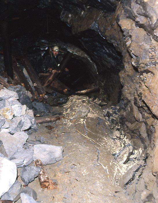

Ich habe geleich noch eins gefunden.
Björn
