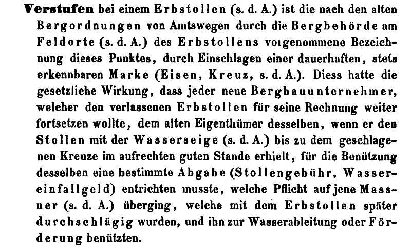

Habs gefunden!
Carl von Scheuchenstuel: IDIOTICON der österreichischen Berg- und Hüttensprache. k. k. Hofbuchhändler Wilhelm Braumüller, Wien 1856, S. 254:
- Idioticon_der_österreichischen_Berg_und.jpg (79.13 KiB) 23520 mal betrachtet
Re: Erbstufe
Das Verstufen von Erbstolln und das Schlagen einer Erbstufe sind aber unterschiedliche Sachen. Aber wenigsten wissen wir jetzt, woher das mit dem Eisen stammt.
Re: Erbstufe
Folgt man dann der Anweisung im Artikel und schaut im gleichen Werk unter „Eisen“, so kann man lesen: „Eisen … das allgemein bekannte Metall, in der Bergmannssprache aber gleichbedeutend mit Bergeisen … nach den alten Bergordnungen mit Markstein, Gränzpflock in der Grube“
Nun nochmal das wesentliche in verständlichen Worten:
1. Das Wort Eisen ist im bergmännischen Sprachgebrauch gleichbedeutend mit Bergeisen.
2. Das Wort Eisen ist in den alten Bergordnungen gleichbedeutend mit einem „Markstein“ bzw. „Grenzpflock“ in der Grube.
Das Wort Eisen im oben genannten Sinnzusammenhang bedeutet also keineswegs, dass da irgendwas eisernes in die Grube geschleppt wurde.
GA Axel
GA Axel
Re: Erbstufe
Dann passt es dochaxel hat geschrieben: „Eisen“ … nach den alten Bergordnungen mit Markstein, Gränzpflock in der Grube“ ...
Re: Erbstufe
Ganz genau. Und daraus wird dann bei Wiki der nun bekannte Satz. Das ist dieser Art von Informationsverlust den ich meine. Der nächste schreibt dann dort ab und schon verbreitet sich es in der Publikationswelt.axel hat geschrieben: Nun nochmal das wesentliche in verständlichen Worten:
GA Axel
