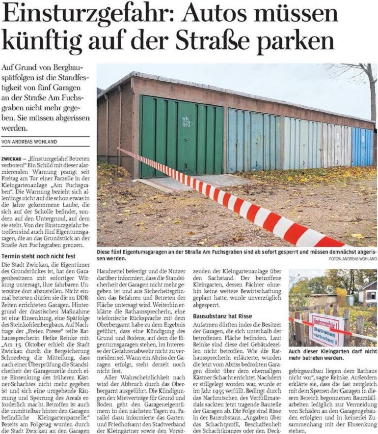

Die exakte Stelle ist hier
https://maps.google.de/maps?q=zwickau&l ... e&t=h&z=19 , die südlichste Garagenzeile. Leider war es schon zu Dunkel, um Bilder zu schießen. Ausführende Firma ist die Bergsicherung Sachsen. Der mir bekannte Schacht Kästner lag, wie gesagt, einige 100 m weiter östlich, Katasterriß liegt vor. Mir ist auch nicht bekannt, daß das Stkw Kästner zwei Schächte gehabt hätte.

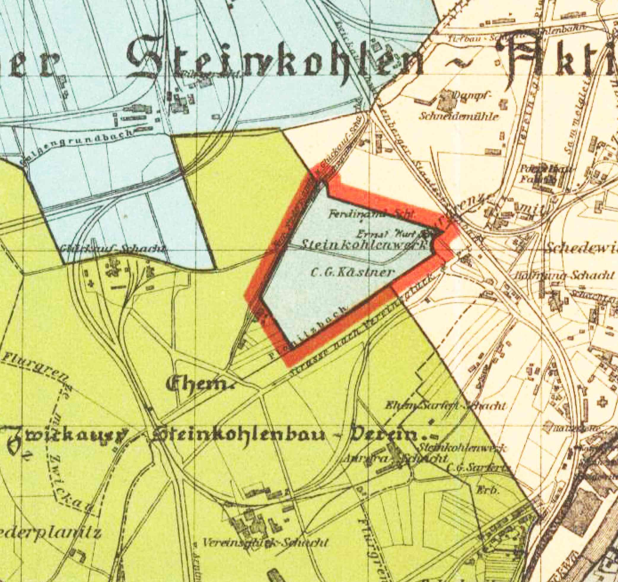

Okay, i stand corrected - doch zwei Schächte. Passen kann es dennoch nicht, weil die Bergschadenstelle außerhalb des Kästnerschen Grubenfeldes liegt.
Ausschnitt aus dem "Plan v. Zwickau u. Umgebung" von 1900 die "Straße nach Vereinsglück" entspricht der heutigen Planitzer Straße und die Straße an der Westgrenze des Grubenfeldes der Straße Am Fuchsgraben.

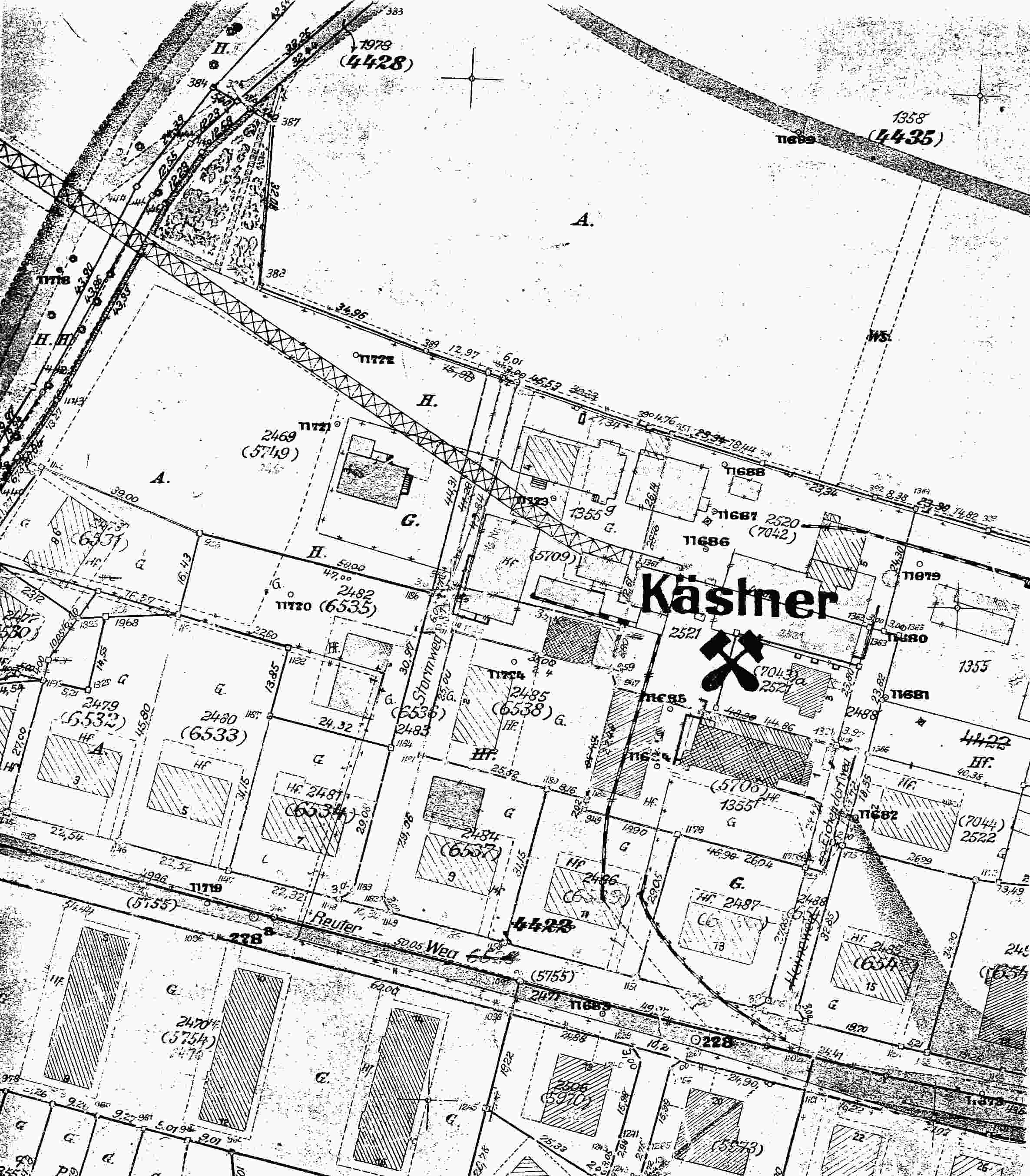

Die Katasteraufnahme nach der Bebauung, etwa um 1930. Die Tagesanlagen sind abgerissen und werden mit diesem Riss aus dem Kataster gelöscht. Leider ist der Schacht selbst nicht genau lokalisiert und auch nicht benannt. Die Hundebrücke schneidet den Weg Am Fuchsgraben ziemlich genau an der Schadensstelle, leider endet der Riss dort.

Ich glaube, jetzt hab ichs. Die "Freie Presse" führt hier alle in die Irre. Schon bei der Kupfergeschichte bin ich hellhörig geworden, denn im nicht allzuweit entfernten Bürgerschacht wurde beim Teufen gediegen Kupfer gefunden und wimre als "Unverhofft Glück Fundgrube" gemutet. Nun habe ich einen dazu passenden Text gefunden: "Die Teufarbeiten für den Bürgerschacht I des Aktienvereins der Zwickauer Bürgergewerkschaft begannen am 28.02.1842, Das in vielen einzelnen Etappen durchgeführten Teufen endete erst 1892 bei 414,8 m Tiefe. Die Verfüllung des Schachtes wurde 1961 abgeschlossen. Bei den Teufarbeiten wurden 1842 bei 83,0 m Teufe unregelmäßig geformten blechartigen Einlagerungen aus reinem Kupfer angetroffen. Die damaligen Untersuchungsarbeiten (Auffahren von 12 m Untersuchungsstrecke) wurden wegen zu geringer und zu unregelmäßiger Ausbildung der Einlagerungen wieder eingestellt. Die 1952/1953 durch den VEB Schachtbau Nordhausen erneut durchgeführten Untersuchungen bestätigten die Ergebnisse von 1842. Ein Abbau der Kupfereinlagerungen kam aus wirtschaftlichen Gründen nicht in Betracht." Hier wird zwar nicht dargestellt, welcher Art und wo die Untersuchungsarbeiten waren, aber die Teufenangaben (83 vs. etwa 80 m) passen zusammen. Also mehr oder weniger ein besseres U-Gesenk.

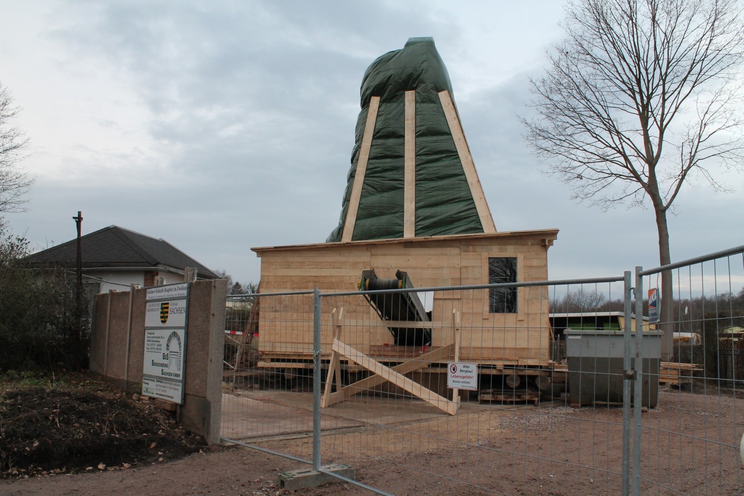

Foto nur von außen, Betreten verboten.
Baustelle, Blick nach West

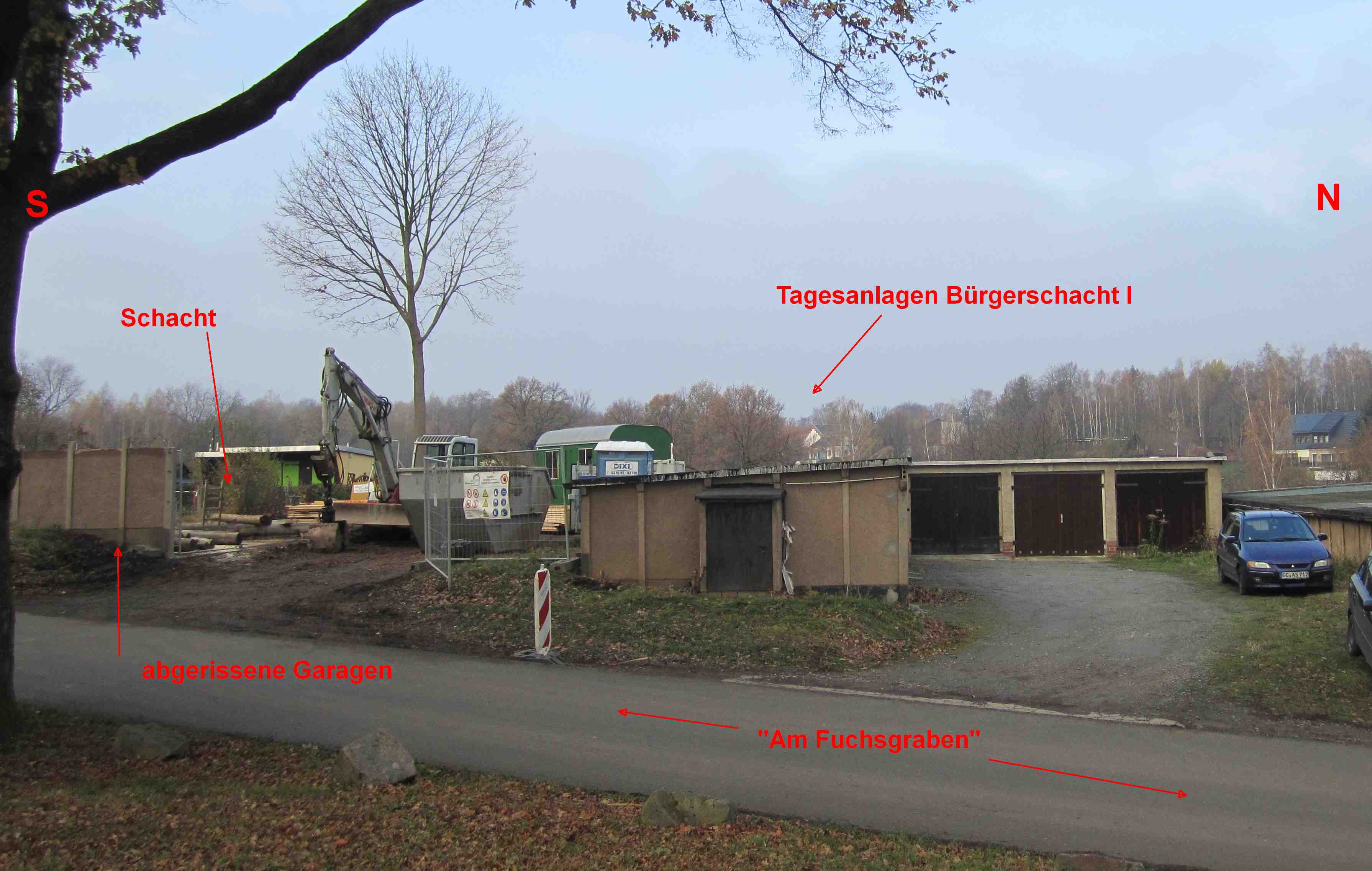

Zwei aktuelle Fotos. Betreten immer noch verboten, und selbstverständlich habe ich mich daran gehalten, nicht etwa in die Bude geschaut oder die alten Einstriche im Container gesehen.
Baustelle fertig eingerichtet.
Nun wird der Unsinn mit dem Kästnerschacht auch noch offziell gemacht.

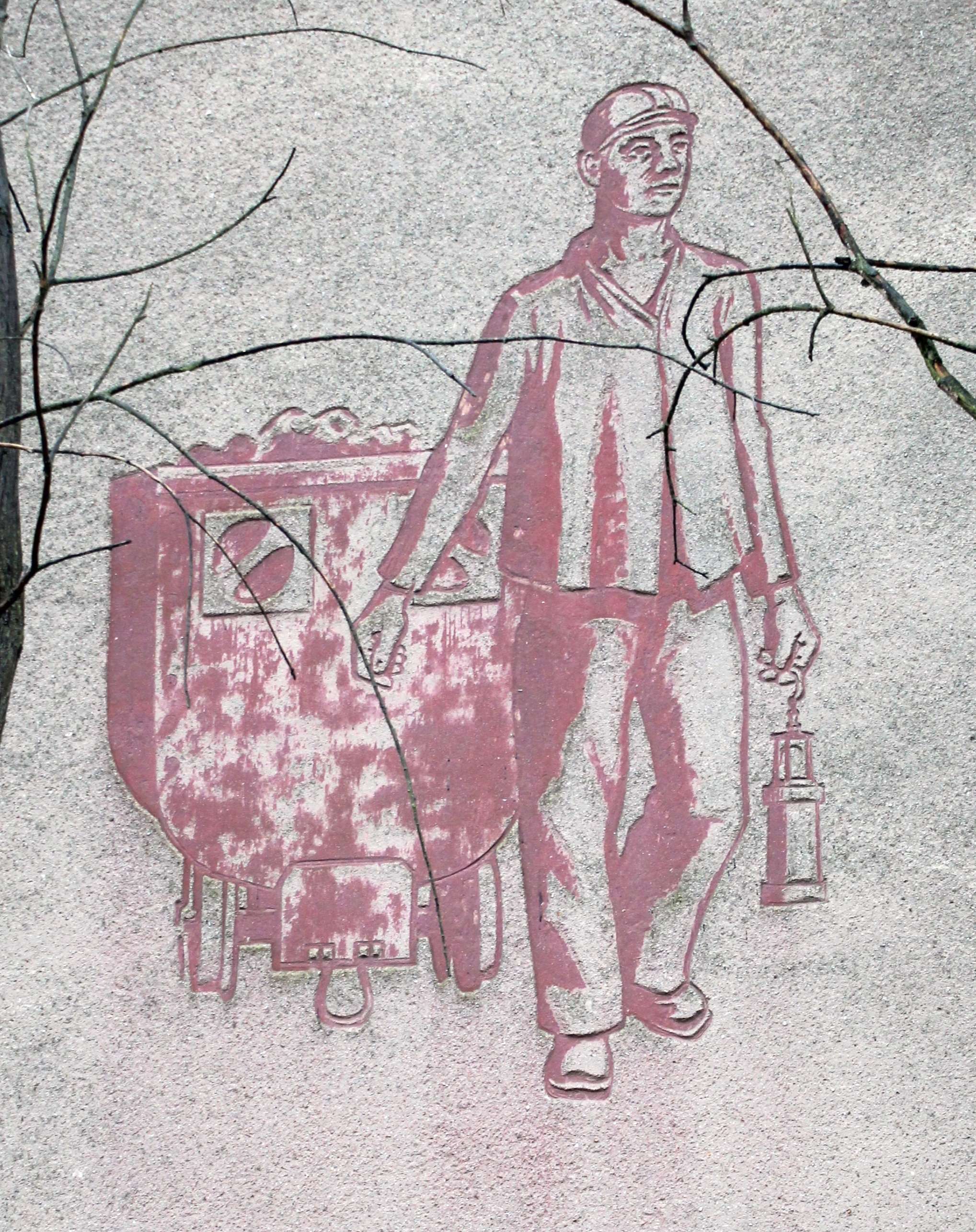

Und so sah das Original noch Ende 2016 aus.
