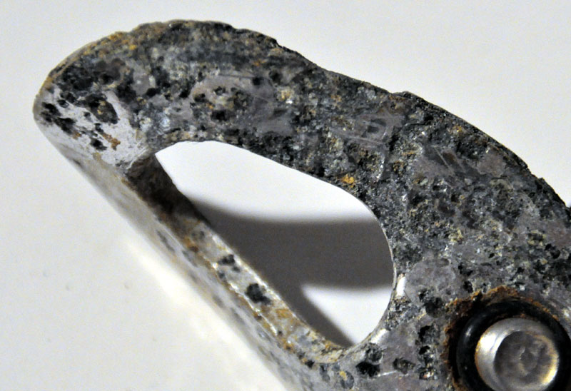

Da hier das Thema 'Korrosion' zumindest tangiert wird, anbei mal ein Bild mit dem Titel: "Was gutes Freiberger Grubenwasser in 1,5 Jahren aus glänzendem Metall macht!"

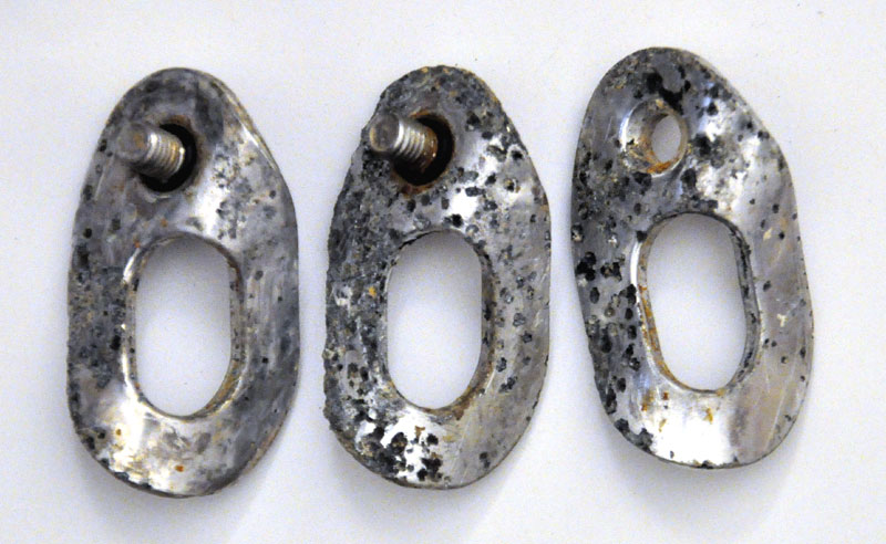

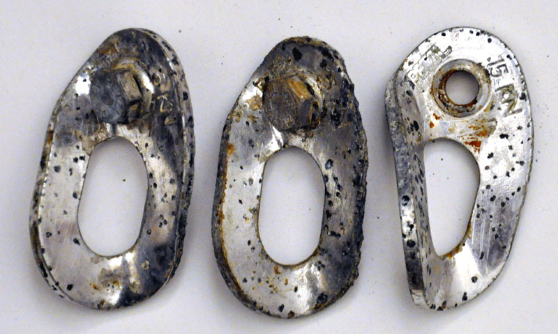

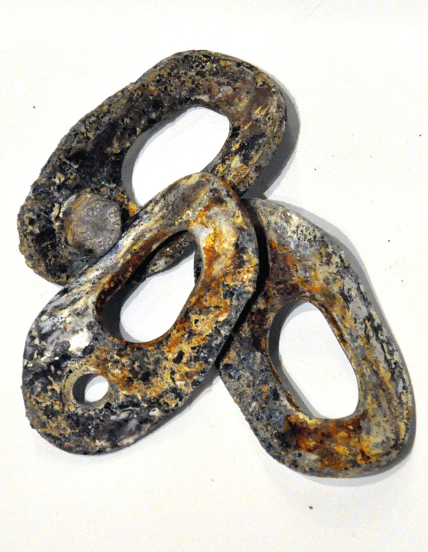

@Axel: waren das Edelstahl-Laschen?
Re: Kontrolle von Stahlseilleitern
Es handelt sich in allen drei Fällen um Alu-Laschen von Petzl, wobei zwei mit Spits verbaut waren und eine mit Anker. Habe mal die Patina etwas abgekratzt, damit man das Schadensbild besser sieht. Die mittlere Lasche hing direkt im Tropfwasser und ist entsprechend am stärksten angegriffen - deutlicher Materialverlust.

Beitrag von Strebpanzer »
leck mich in de Täsch! Das ist ist nicht ohne wie schnell das Material in so kurzer Zeit vergammelt ist!

Beitrag von Falafel »
Ähnliches habe ich in FG auch schon beobachtet. Sei es an Alu-Laschen, Alu-Fahrten oder stationären Karabinern. Bei Laschen verwende ich daher nur noch Edelstahl, wenn sie montiert bleiben sollen. Die Grubenwässer in FG sind vor allem im Zentralrevier allerdings auch ordentlich brisant. An einigen Stellen habe ich schon ph-Werte von etwa 3 gemessen. Bedingt wird das wohl durch die intensive Zersetzung von kiesigen Mineralien (Pyrit / Markasit, Arsenkies) => schweflige Säure. Das sollte man auch bei der Verwendung von Kletterseilen unbedingt beachten - die reagieren ja bekanntlicher Weise sensibel auf H2SO3 (auch dafür habe ich schon meine negativen Erfahrungen gemacht :-o ). Übrigens merkt man das auch "schön" auf der Haut, wenn man mal eine längere Neopren-Tour mit andauerndem Wasser / Schlamm-Kontakt macht.

Zu den Alu-Laschen: die Löcher, die man da sieht, sind richtig fies. Meist ist es so, dass sich die
Korrosion von diesen Punkten aus birnenförmig weiter in das Metall frisst, ohne, dass man es von
außen erkennen kann...

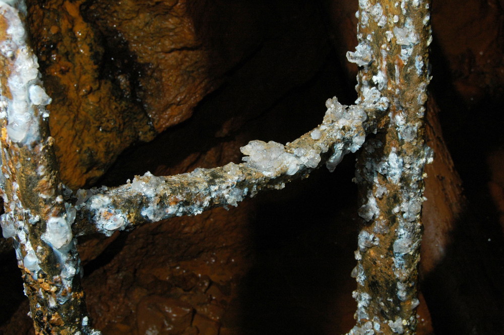

Auch wenn es nur eine "normale" Fahrt und keine Stahlseilleiter ist, hier ein Bild von einer
Alu-Leiter, die ca. 20 Jahre an einer eigentlich trockenen Stelle untertage gestanden hat
(nicht Muldenhütten). Da werden die weißen Flecken schon etwas größer :o ...

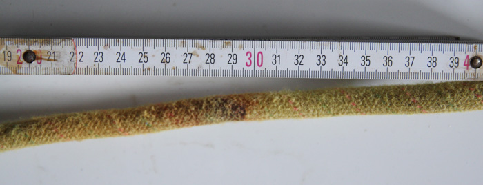

Etwas verspätet zu Axels Beitrag: so sieht übrigens Dein Seil nach dem waschen aus... :D komplett saubär, bis auf 2 Stellen, die sehen etwas rostig aus:
(und bevor irgendwoher ein Zeigefinger kommt: wir haben uns, nachdem die Seile eine Weile in diesem Milieu hingen, praktisch redundant gesichert und sie eben wieder entfernt)
