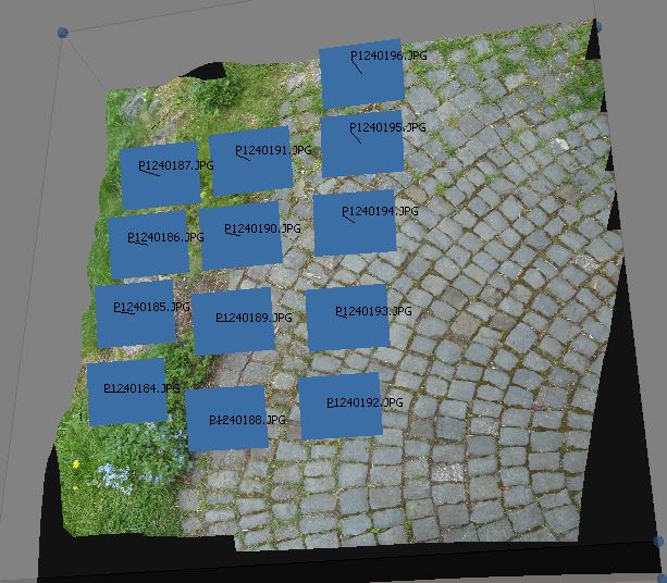

Re: Stitching Software
Beitrag von Björn »
In der Zipdatei sind die Bilder die zum Ergebnis im PDF geführt haben
Das PDF kann man mit dem Mausrad Zoomen und mit der Linken Maustaste drehen
mit gedrückter STRG Taste kann man das Modell verschieben
Hier erkennt man die Aufnahmepositionen der Bilder
Björn
test3d.pdf
(10.48 MiB) 471-mal heruntergeladen
beispielbilder.zip
(2.13 MiB) 367-mal heruntergeladen
