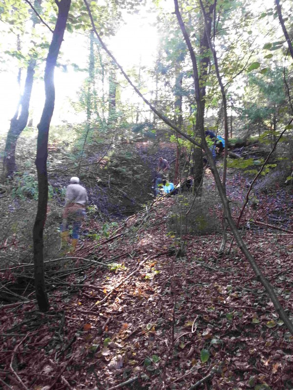

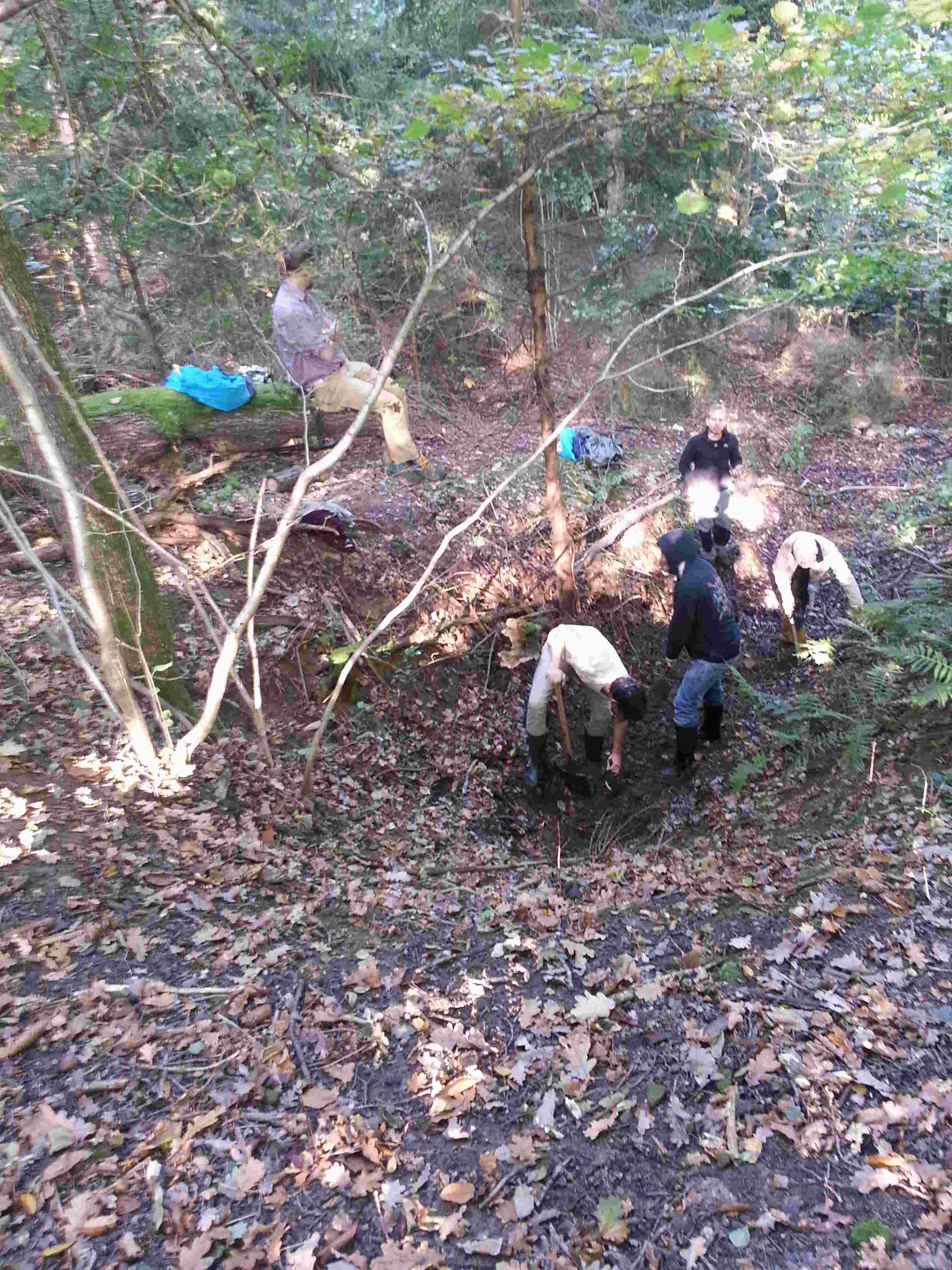

ich hätte da mal ne Frage. Könnt ihr mir vielleicht sagen wo ich was zum Eisensandsteinabbau in der Region Franken (Sorg bei Weissenbrunn) finde. Ich bräuchte da noch Material für meinen Kartierkursbericht.
Wir haben bei unserem Kartierkurs einen alten verschütteten Eisensandsteinstollen gefunden, besser gesagt der Bauer von dem Grundstück hat uns gesagt wo wir suchen müssen. Er hatte uns erlaubt ihn aufzugraben, allerdings sind wir nicht weit gekommen (ich vermute auch, dass wir am falschen Mundloch gegraben haben).
Der Bauer (ca. 55 Jahre) hatte uns erzählt das es mehrere Mundlöcher gab (bis zu drei) und die Stollen mit Holz ausgebaut waren, aber zu seiner Kindheit schon sehr marode waren.

brauchen kann ich alles was mir irgendwas zu diesem ominösen Stollen sagt. Und super wäre auch was zum Eisensandsteinabbau... da ist nämlich nichts rauszufinden
Das Ding ist auf einem Privatgrundstück von besagtem Bauern. Der Hof von dem Bauern steht in Sorg (ist auch nur der Hof) und der Stollen ist Luftlinie vielleicht 200m Richtung Wildenberg/ Weißenbrunn ich glaube müßte NNW sein.
Ich stell euch mal nen Bild online, da sieht man das Mundloch und unter dem Mundloch sind eindeutige Abraumhalden aufgschüttet.
LG
