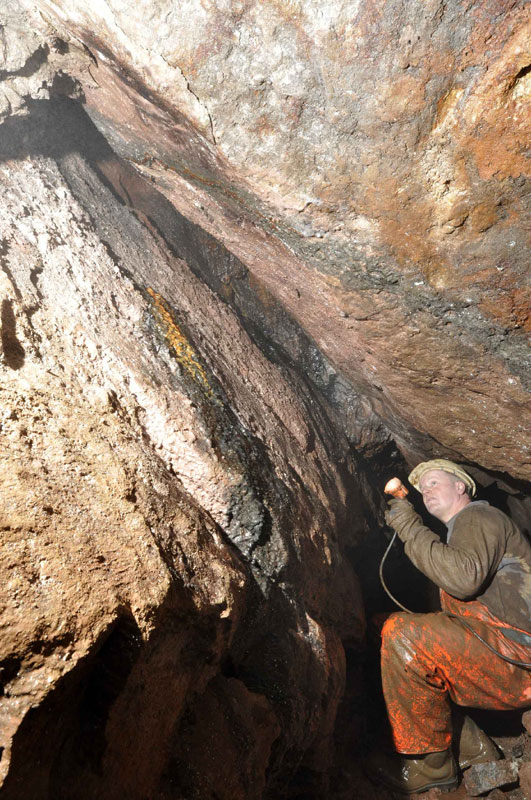

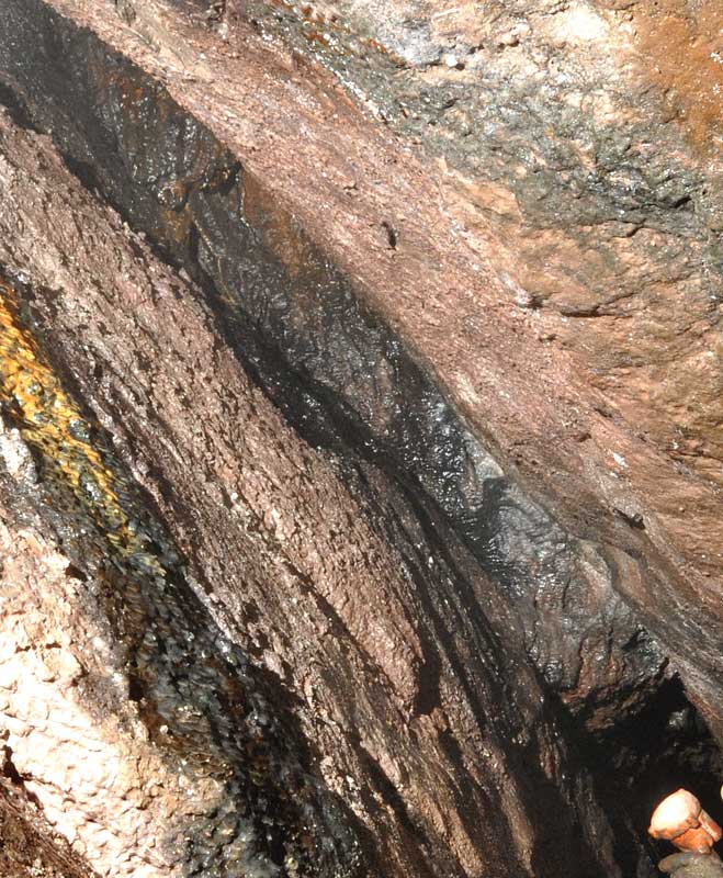

Im Hangenden befanden sich im Bereich direkt über der Strecke Spuren vonNobi hat geschrieben:Wie sahen denn die Arbeitsspuren aus?
Bergeisen. Wie weit die nach oben reichen, konnte ich nicht erkennen.
Das Liegende war ziemlich glatt, vielleicht eine Harnischfläche.
Eventuell bekomme ich von einem Mitbefahrer noch ein Bild von dem
Abbau.

Re: Äußerst schmale Abbaue
Um die Diskussion und das Projekt 'experim. Archäologie' nicht ganz einschlafen zu lassen, hier mal ein Bild von der von Eric beschriebenen Stelle.
Hast Du noch eine Detailaufnahme von dem Bereich (Bildmitte [ \ ]), wo im Abbau noch der Gang ansteht?
Hab ich leider nicht. Aber ich hab den Teil nochmal vergrößert und man sieht eigentlich nur Sinter:

- Beiträge: 4310
Mhm, wenn man irgendwelche Prunen erkennen könnte, die sich im Liegendem, Hangendem und direkt am Gang befinden, wäre das bei der Lösung des Rätsels nicht schlecht.
Wie sah es mit Bühnenlöchern in dem abgebauten Bereich aus und war das Saalband des Ganges lettig?
Bühnenlöcher gab es nicht, denn der Abbau ist max. 15 - 20 cm breit (kommt auf dem Foto nicht richtig rüber, aber in diesen Abbau passt kein Bergmann). Für mich sah der ganze Gangbereich aber recht lettig aus, also vermutlich recht leicht zu gewinnen.Nobi hat geschrieben:
Axel und ich haben uns gestern den Abbau nochmal angesehen. Von den Ausmaßen her
ist der Abbau kleiner, als eingangs geschrieben, etwa 3 m lang, zwischen 20 und 30 cm
breit und nach oben im Gangeinfallen etwa 2 m frei. Darüber hängen versinterte
Massen, an einer Stelle kann man sehen, dass es darüber noch weitergeht, aber
ob darüber eine Strecke kommt, kann man nicht sehen.
Der Gang ist ziemlich sauber ausgeräumt worden aber kurz vor dem Abbau (nördlich)
sieht man, dass der Gang viel Letten und eine Art weißen, zersetzten Gneis enthält.
Arbeitsspuren (Prunen) waren nur unten, nahe bei der Strecke zu sehen, weiter oberhalb
waren Hangendes und Liegendes ziemlich glatt und teilweise versintert.
Ich würde vermuten, dass die Bergleute die Gangfüllung mit längeren Werkzeugen
hereingeholt haben, vielleicht zu Untersuchungszwecken.
