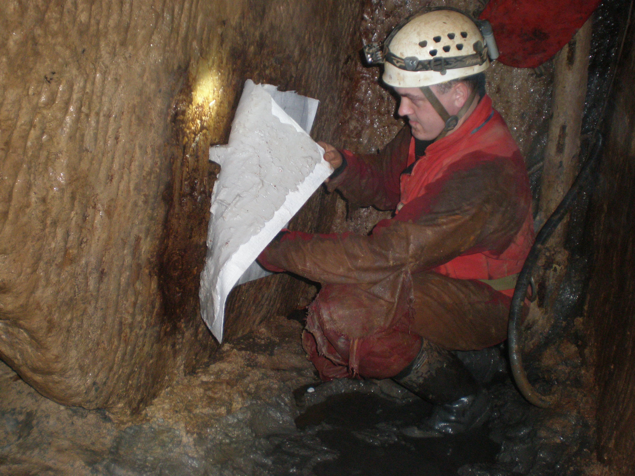

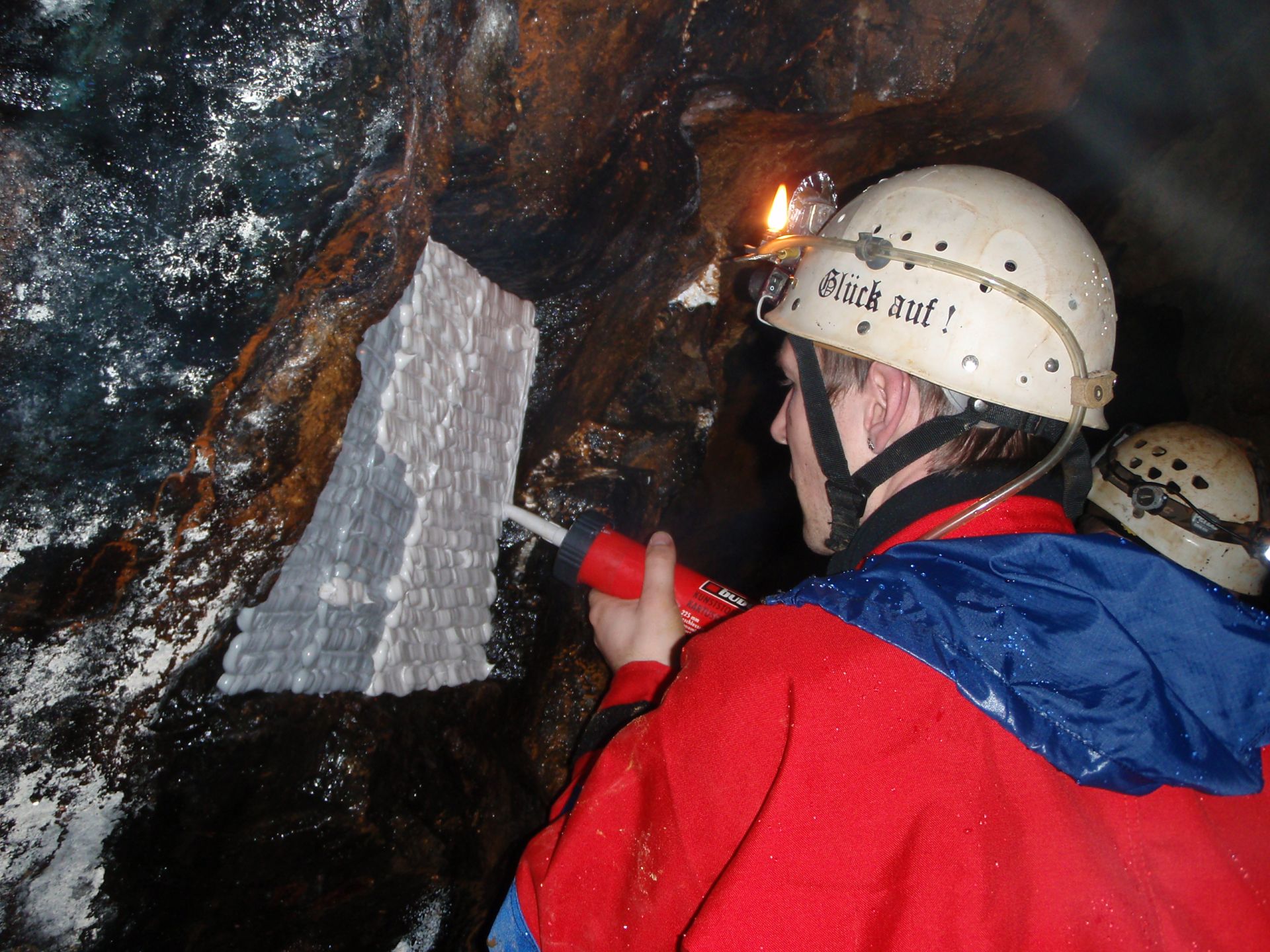

Hier mal 2 Beispiele: Abformung und "Ernte"
Die Bilder sind von Nobi

1. Abzuformendes Objekt säubern und abtrocknen (Küchentücher)
2. Abzuformender Bereich, wenn nötig, mit Kreide kennzeichnen.
3. Silikon meanderartig aufbringen (in einer Ecke anfangen und dann spaltenartig nach unten, dann wieder oben anfangen)
4. Kanten, Ecken und Übergänge nochmal "nachspritzen"
5. Scheuerlappen aufbringen und mit einer Gummiwalze andrücken
6. je nach Größe und örtlichen Umständen 3 bis x Tage trocknen lassen.

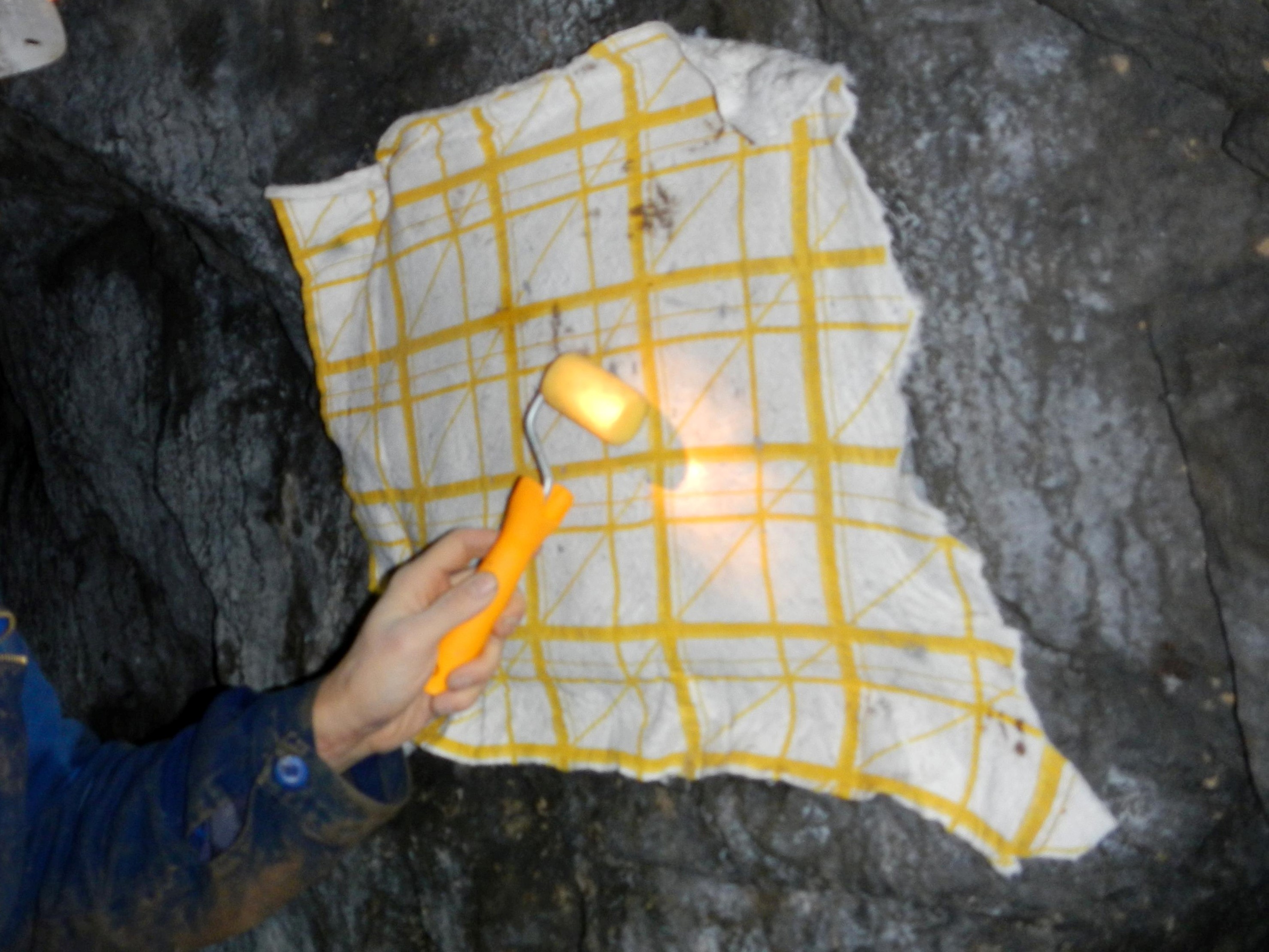

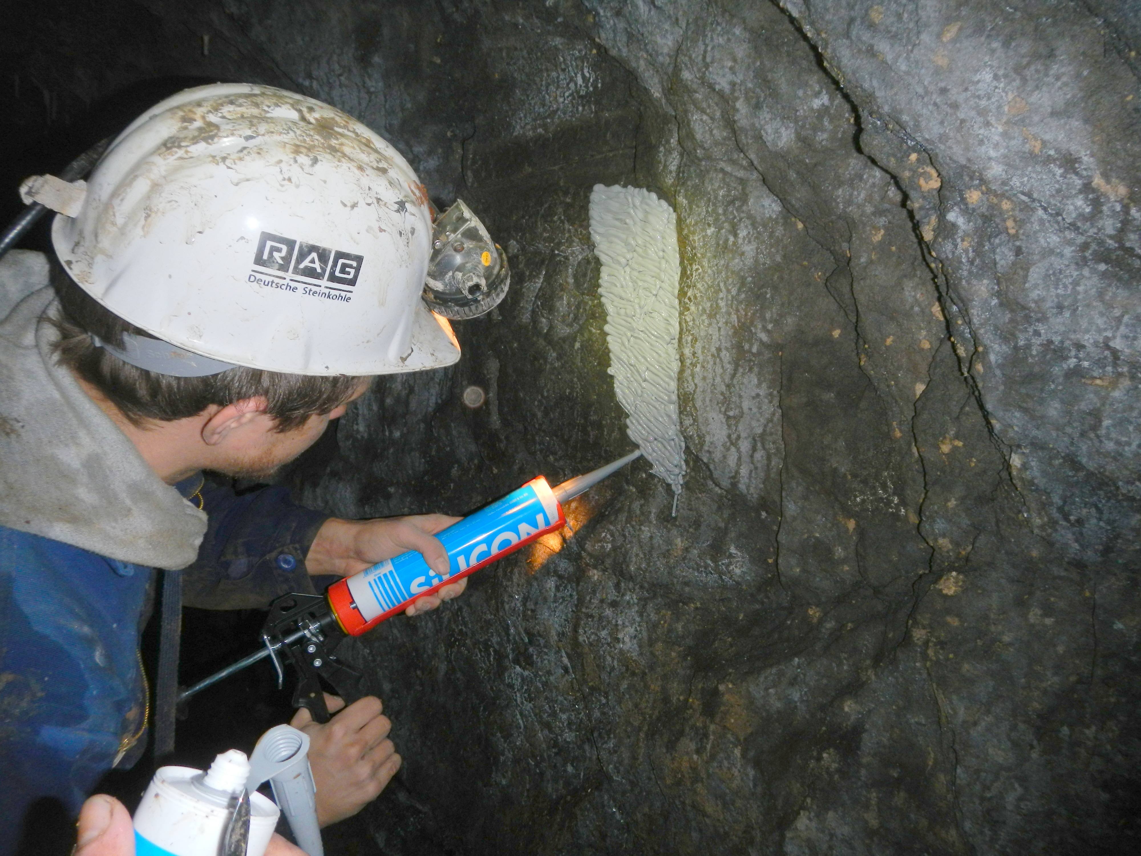

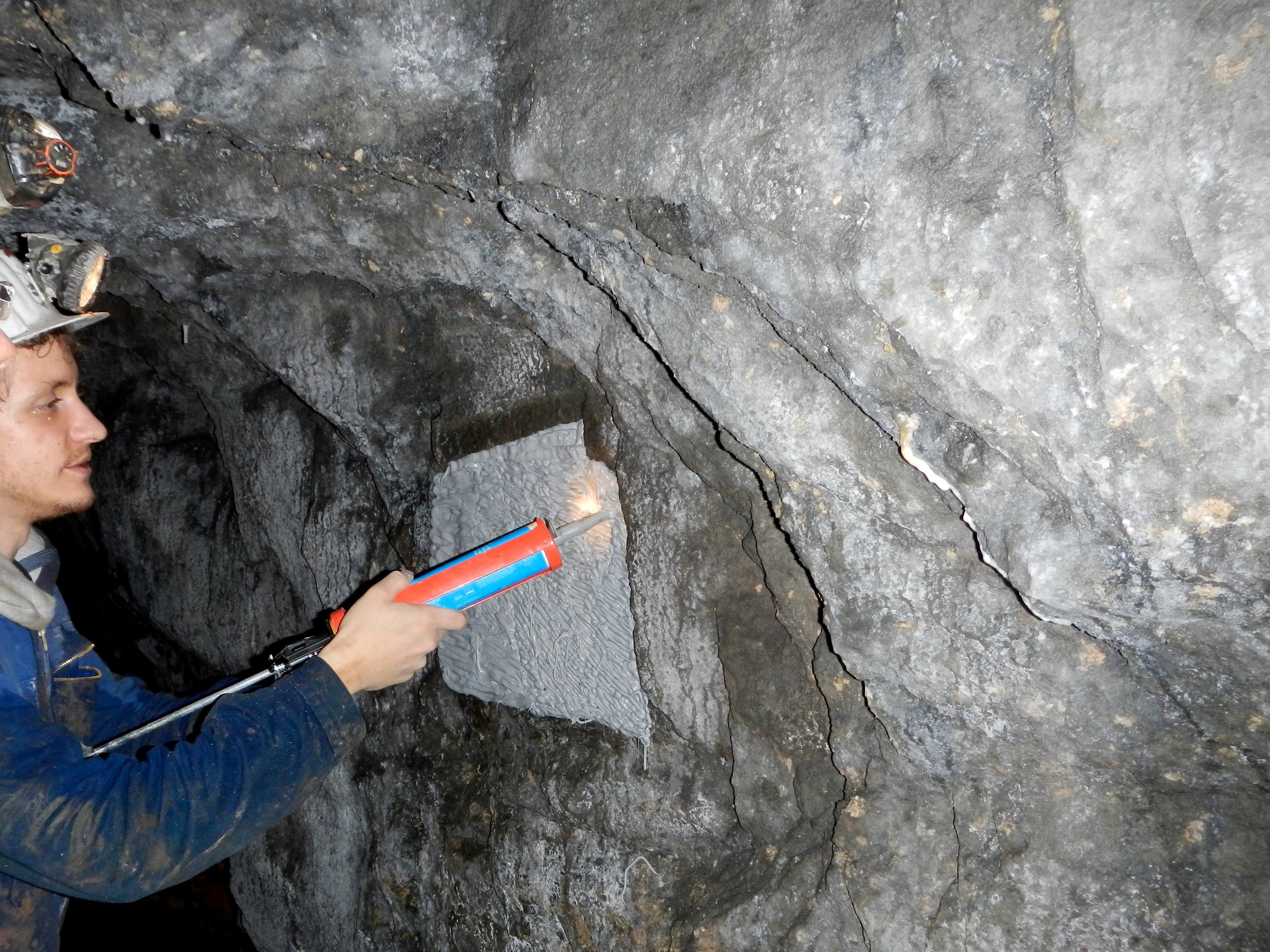

fast drei Jahre später sind wir nun endlich dazu gekommen das mit dem Abdruck mal auszuprobieren. Dabei haben wir uns an die von Nobi beschriebene Variante mit dem Silikon gehalten. Über das Ergebnis kann ich noch nicht berichten, es wird Wochen bis Monate dauern bis wir dort wieder hinkommen...zumindest hält das Silikon auf dem gesäuberten und abgetrockneten Fels einigermaßen gut! Ein paar Bilder haben wir auch gemacht...
Die gereinigte und abgetrocknete Jahreszahl:
Auftragen des Silikons:
Putzlappen drauf und vorsichtig mit Malerrolle andrücken.
Wir haben die Kartuschenspitze am Anfang nur sehr dünn aufgeschnitten und damit die Konturen sorgsam ausgespritzt. Dann darüber mit großzügig aufgeschnittener Spitze und deutlich geringerem Kraftaufwand eine zweite Schicht aufgetragen.
Update folgt.
