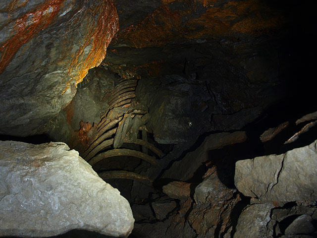

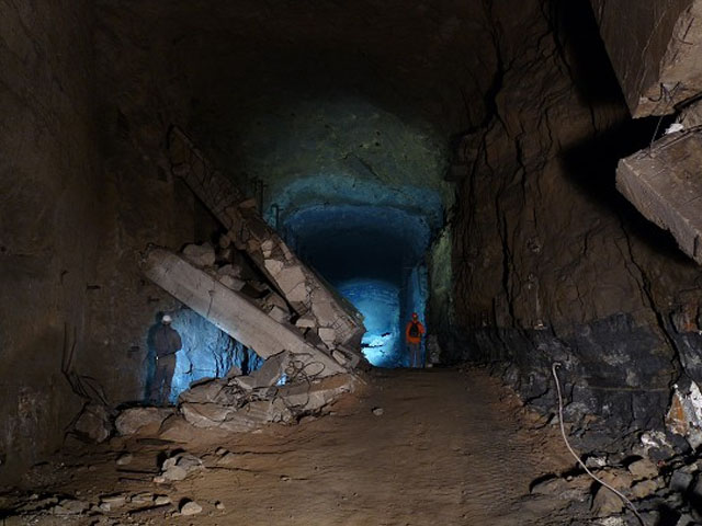

Wenn ich ab und zu mal eine Befahrung mache, sehe ich oft dabei massive Verbrüche und Spuren von Einstürzen bis hin zu "epischen Zerstörungen" (etwa nach Luftangriffen im WK2).
Riesige Felsen sind irgendwann aus der Decke gebrochen und liegen im Weg herum.
Mitten in der Förderstrecke muss man plötzlich durch ein Geröllfeld krabbeln wo etliche Kubikmeter Fels im Wege liegen. Meterdicke Stahlbetonwände liegen wild durcheinander...
Brocken groß wie Autos versperren Durchgänge...
Unfassbare Massen wirken spielerisch "durcheinandergewürfelt".
Man kennt ja die Bilder aus dem Netz.
Jedoch weiß man aus der Geschichte, daß genau an dieser Stelle vor "nicht allzulanger Zeit" noch Loren und Züge oder LKW gefahren sind. Ein Stück weiter liegen dann tonnenschwere Brocken auf den Gleisen. Auch die wurden "kürzlich" noch genutzt.
Wo in den 60ern oder sogar 70ern (oder sogar noch später) noch gearbeitet wurde sieht es manchmal aus wie nach 300 Jahren Verwitterung oder einem Atomangriff.
Ich habe diese Bilder mal im Internet gefunden.
Das verdeutlicht was ich meine :
