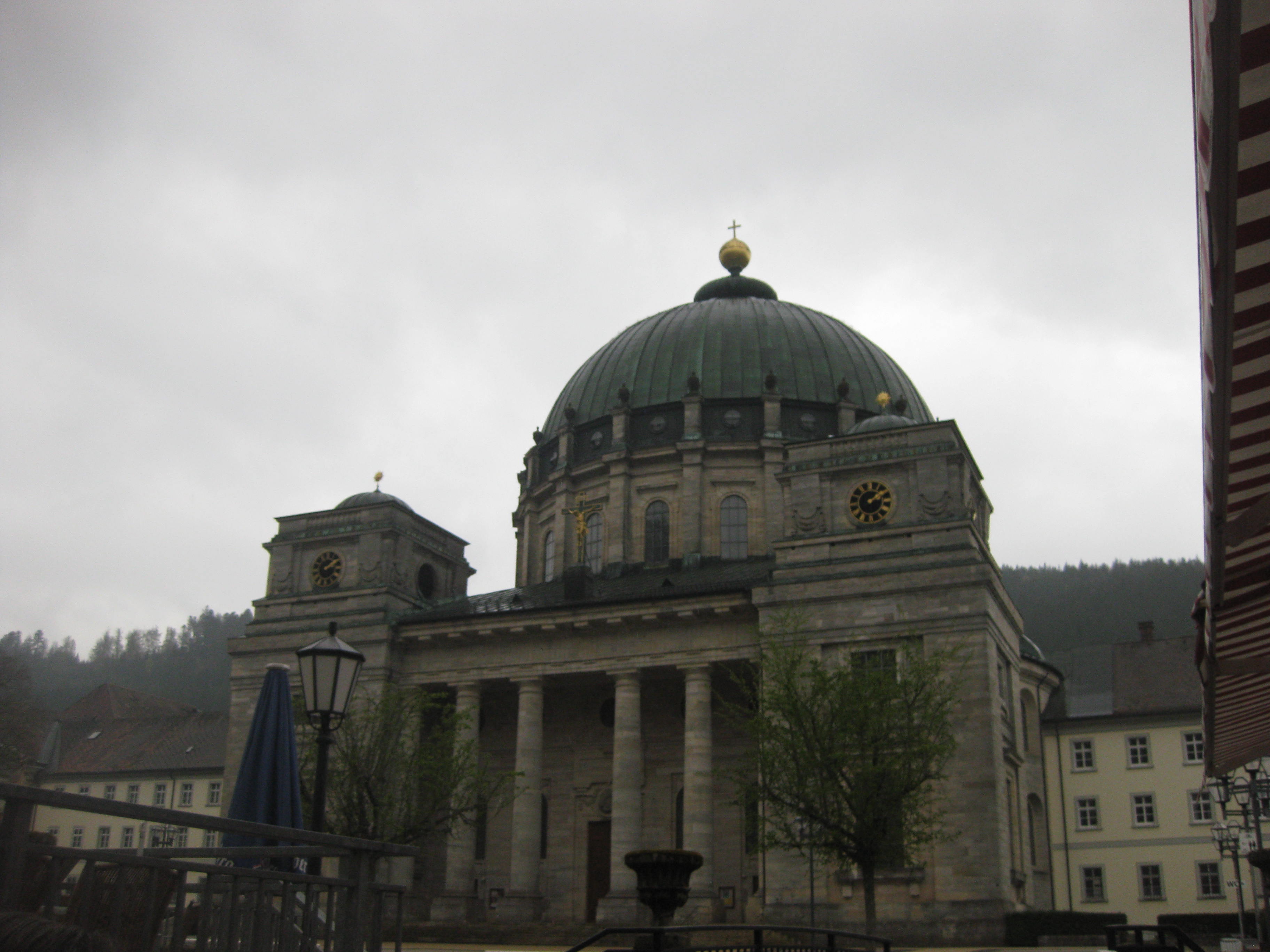

Klosterkirche Sankt Blasien im Südschwarzwald
