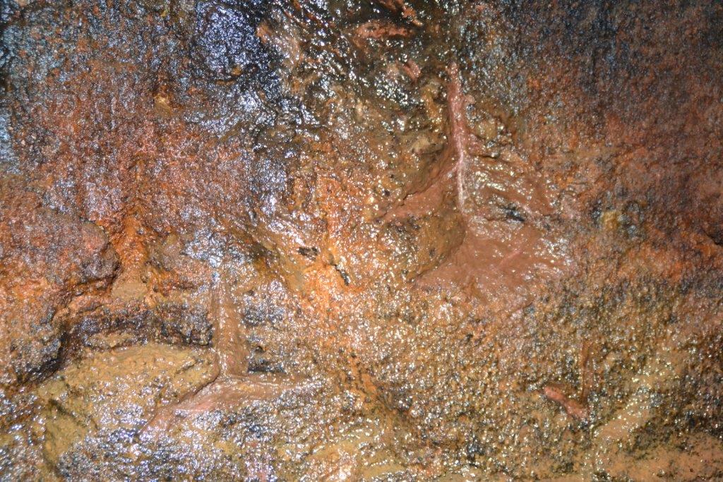

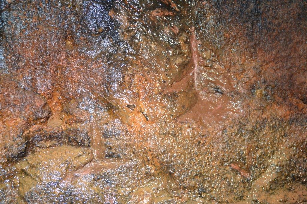

Am Stoß eines kurzen Durchhiebs fanden sich diese beiden recht grob gearbeiteten Zeichen. Das linke könnte ein Schneeberger Gedinge darstellen???

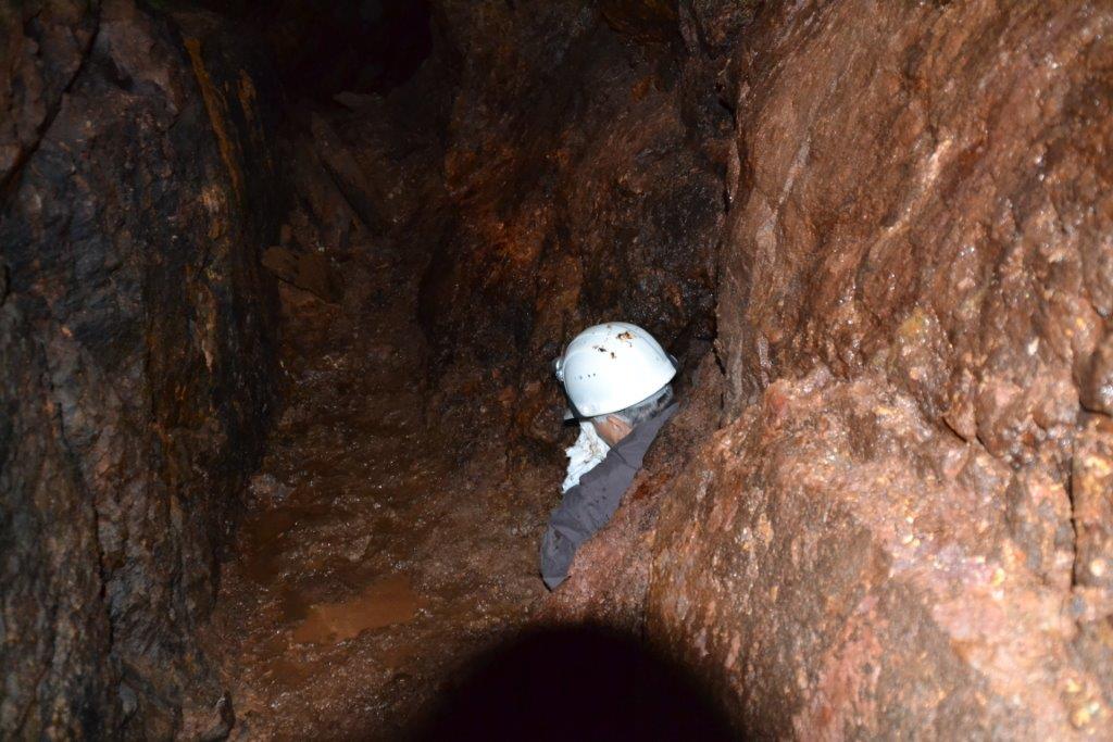

Der Durchhieb (ohne Gangstreichen) endet 2m links davon als Mausloch auf der 1. Abbausohle eines Flachen, und 2m rechts davon an einem schlammerfüllten Gesenk oder Fallort, an welchem eine versatzerfüllte Strecke auf einen Stehenden einkommt.
Zum unmittelbar daneben befindlichen Schacht hat der Durchhieb Anschluss. Auffällig ist, dass der Schacht auf eine Gangscharung niedergebracht und ab hier auf den Flachen ausgerichtet wurde.
Meine Frage: Können die Zeichen oder auch der 4m lange Durchhieb an sich als Grubenfeldgrenze, als Beginn der 1. oberen Maaß oder was weiß ich angesehen werden?
Von den Abmessungen her trifft das zweite zu. Was meint ihr?

Das würde zeitlich gesehen wohl dafür sprechen, dass es sich um ein Schneeberger Gedinge handelt. (Danke Norbert)Uran hat geschrieben:Der Durchhieb ist mit Sicherheit älter
Für recht viel mehr als Wetterführung eignete sich der knappe Durchschlag zum oberen Stolln auch nicht (siehe Foto). Die Wetterführung macht Sinn, wenn man sich den Schacht für den Zeitpunkt der Fahrung des Durchhiebs komplett wegdenkt. Der Zugang zur alten Fundgrube (evtl. die von 1591) kann ja ganz wo anders gewesen sein.Uran hat geschrieben:Da am Durchschlag kein Markscheidezeichen ist, muss man davon ausgehen, das es sich nur um ein Grubengebäude handelt und der Durchschlag aus Gründen der Wetterführung gemacht wurde.
