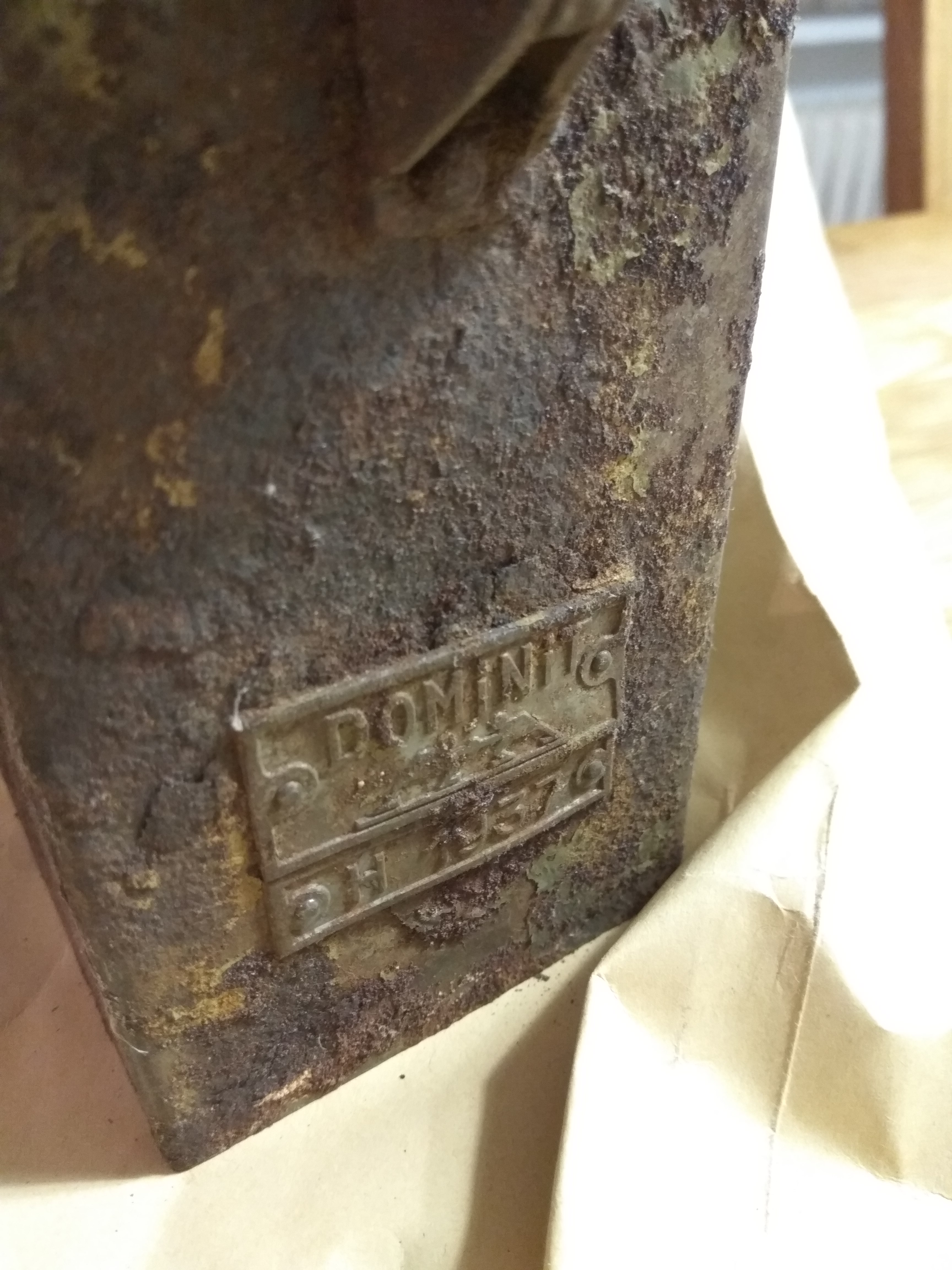

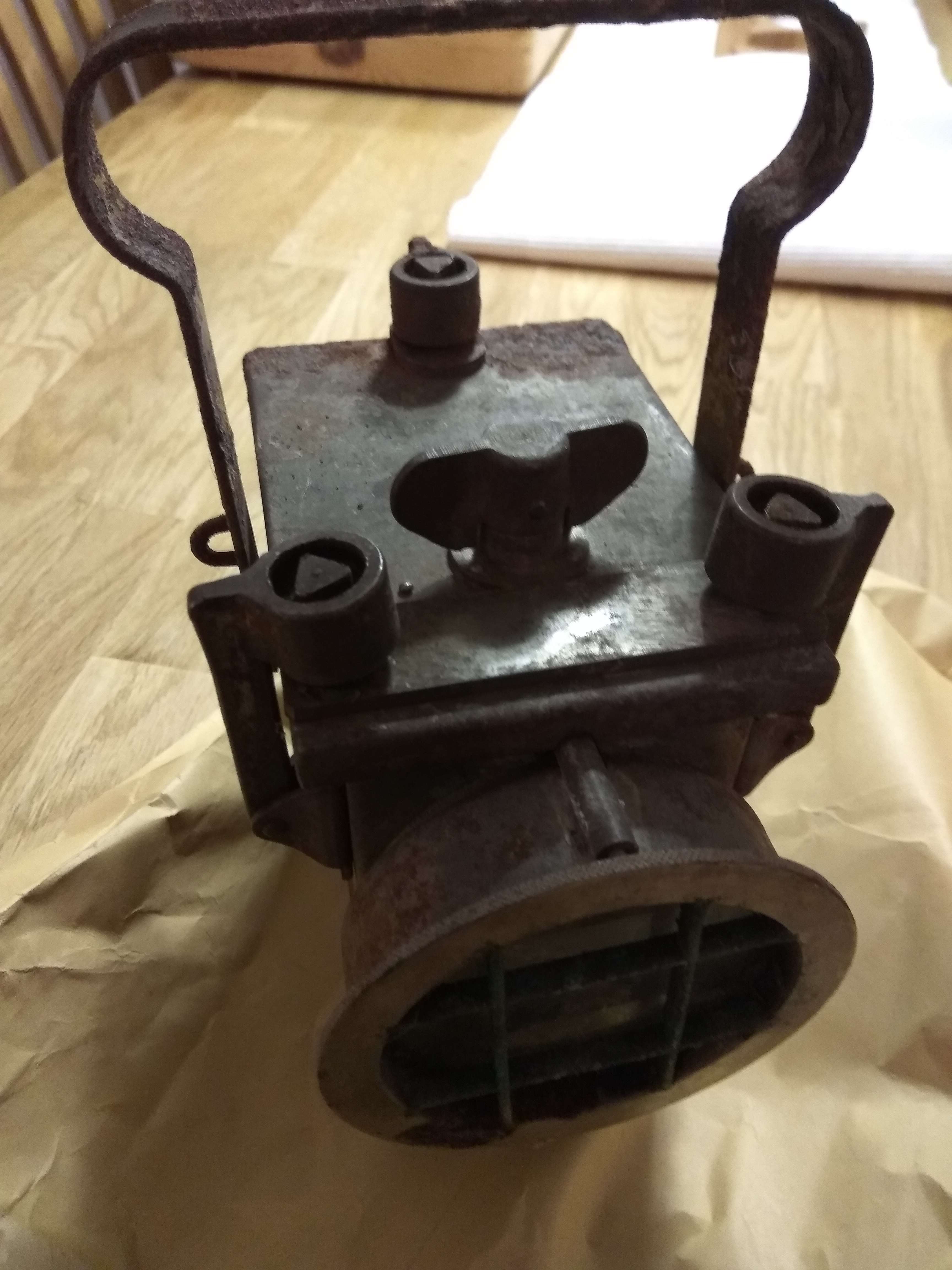

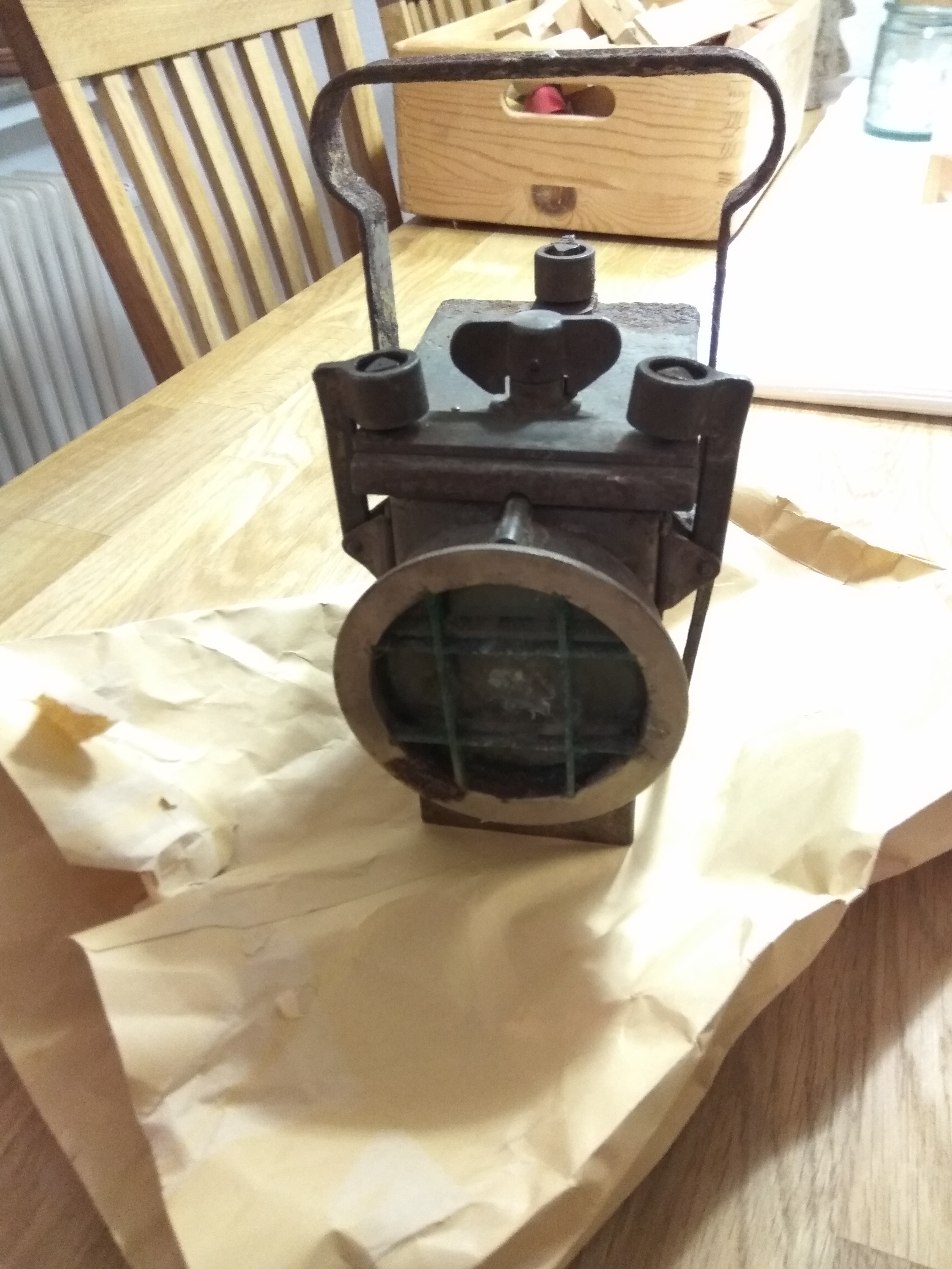

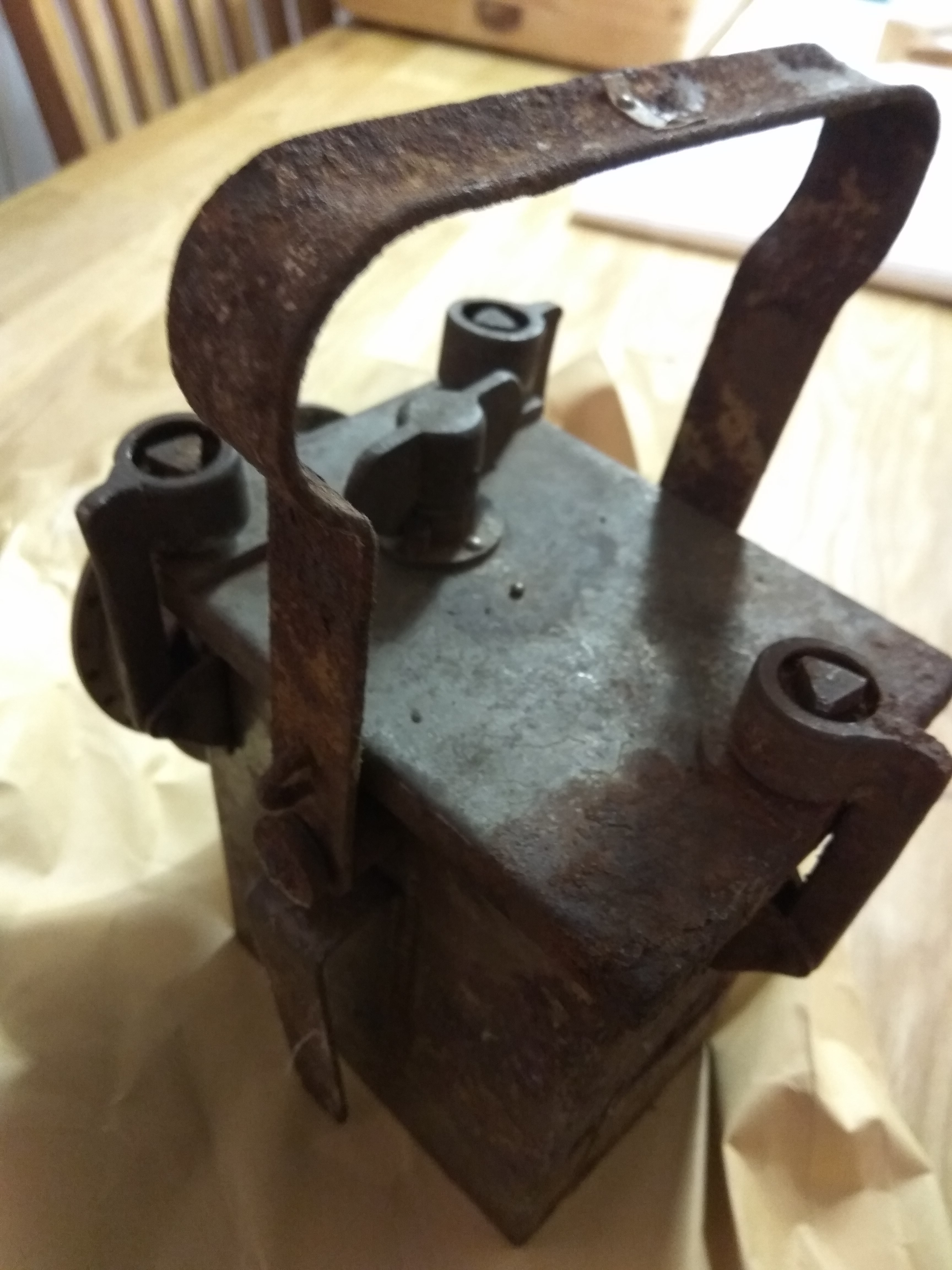

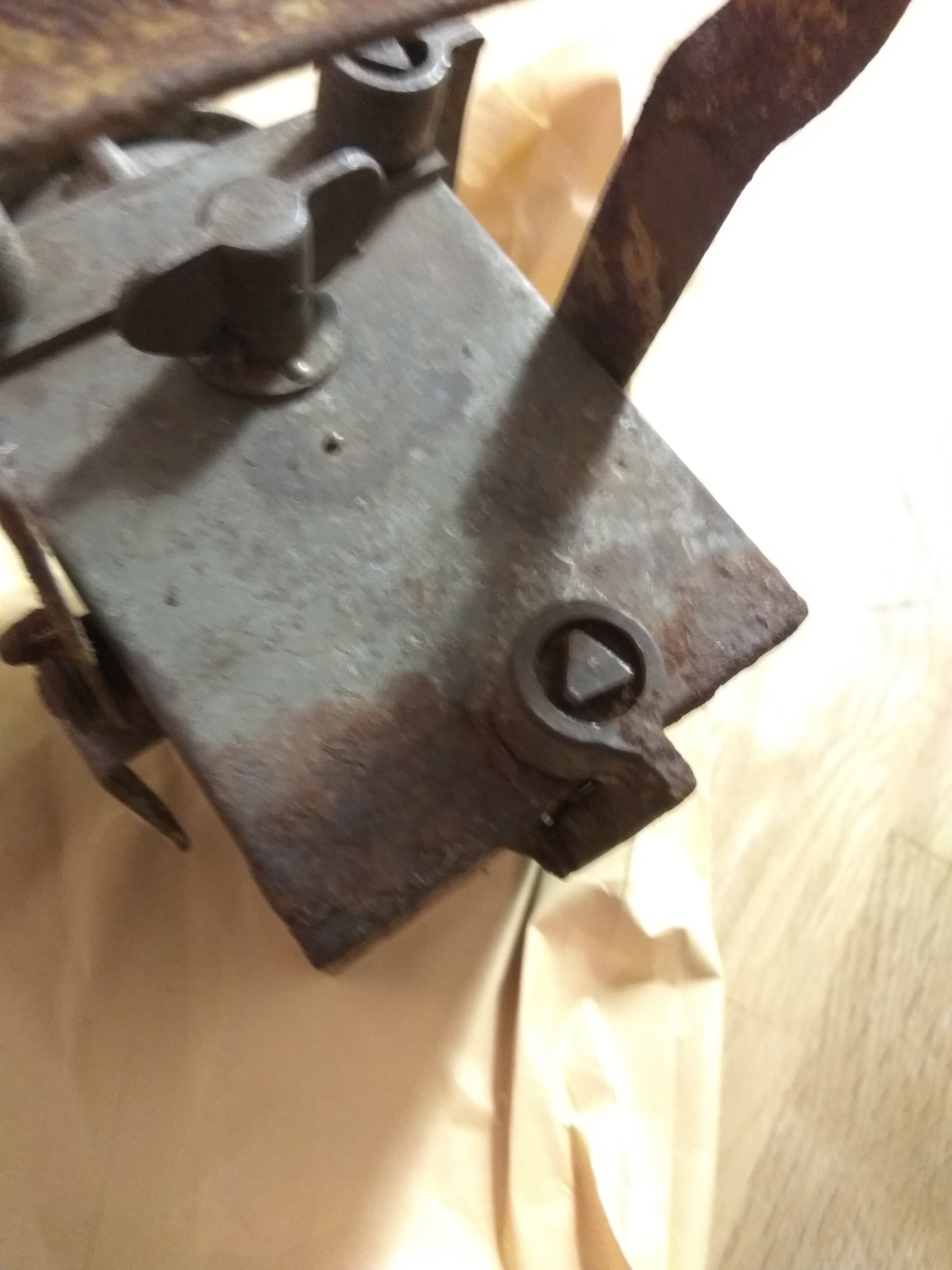

ich weiß nicht, ob ich mit meinem Fundstück, einer Dominit Lampe von 1937 hier richtig bin. Ich habe sie für 5,00 Euro auf einem Flohmarkt erstanden und wollte nun wissen, ob es eine Bergbaulampe ist. Ich möchte sie etwas restaurieren - vielleicht kann ich hier entsprechende Tipps erhalten, wie ich sie geöffnet kriege und wie ich sie am Besten entroste.
Viele Grüße Patrick

jop...wurde auch im Bergbau verwendet...zum Öffnen brauchst du einen Dreikantschlüssel.
Die Art der "Anrostung" deutet auf ausgelaufenen Laugenakku hin....Aufmachen raus damit, alles sauber machen, groben losen Rost mit weicher Drahtbürste entfernen , dann mit Rostumwandler einlassen ( ja nicht sandstrahlen).
Messingapplikationen bisschen aufpolieren.
Die orig. Patina so gut es geht erhalten- Ja nicht blankpolieren.
Schönes Stück- Dominit findet man nicht allzu oft.
