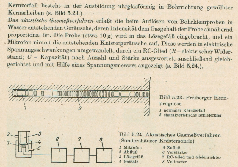

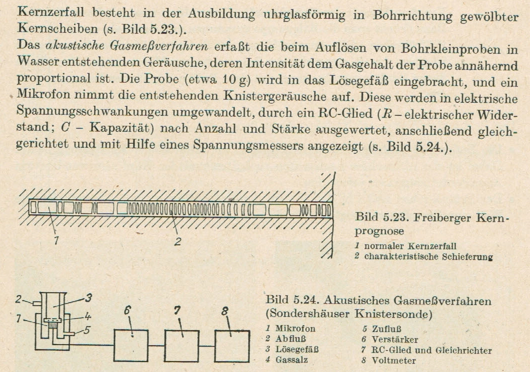

Ich kenne eine Maßnahme zur Vorhersage in Form einer "Kernvorbohrung", der Bohrkern zerfällt bei CO2 Einschluss kleinteilig.

Wer sucht der findet: Hier - Bergbautechnologie ERZBERGBAU KALIBERGBAU Roschlau/Heintze 1988

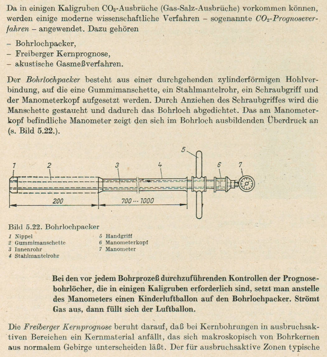

Prognose wird mit dem Luftballon noch gemacht. Da hat sich nix geändert.
Nur sind die Vorbefahrer heute nicht mehr Untertage, sondern warten die Sprengung an der Hängebank ab.
Das ist sicher die wesentliche Änderung nach dem Ereignis gewesen.
Geologisch positive Prognose ist aufgrund der Nähe zur Rhön eigentlich immer. Technisch positiv nur, wenn sich der Luftballon am Bohrlochpacker befüllt.
