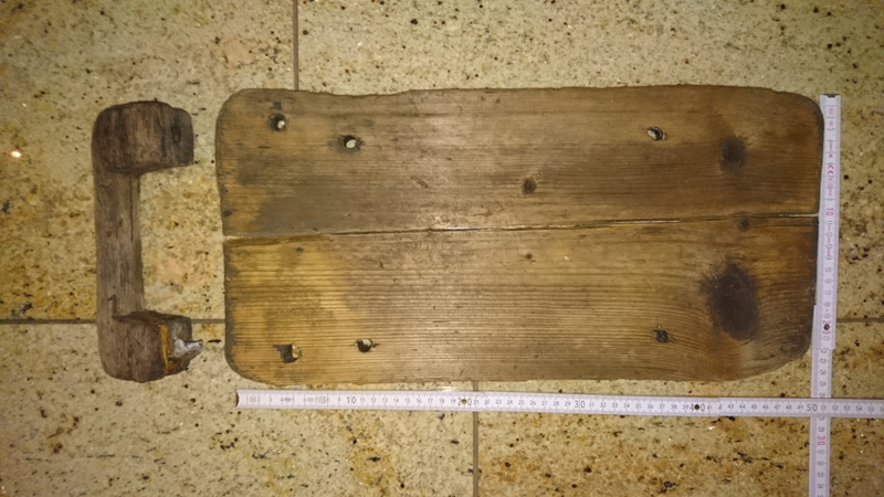

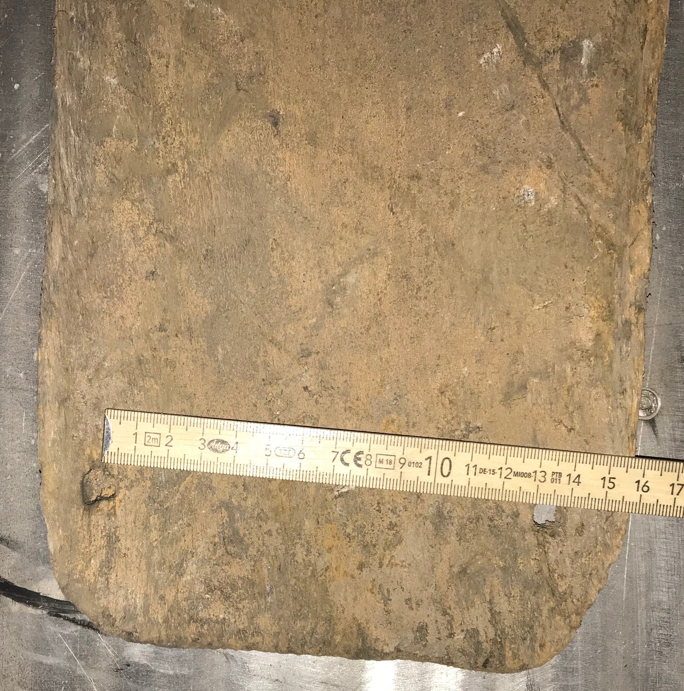

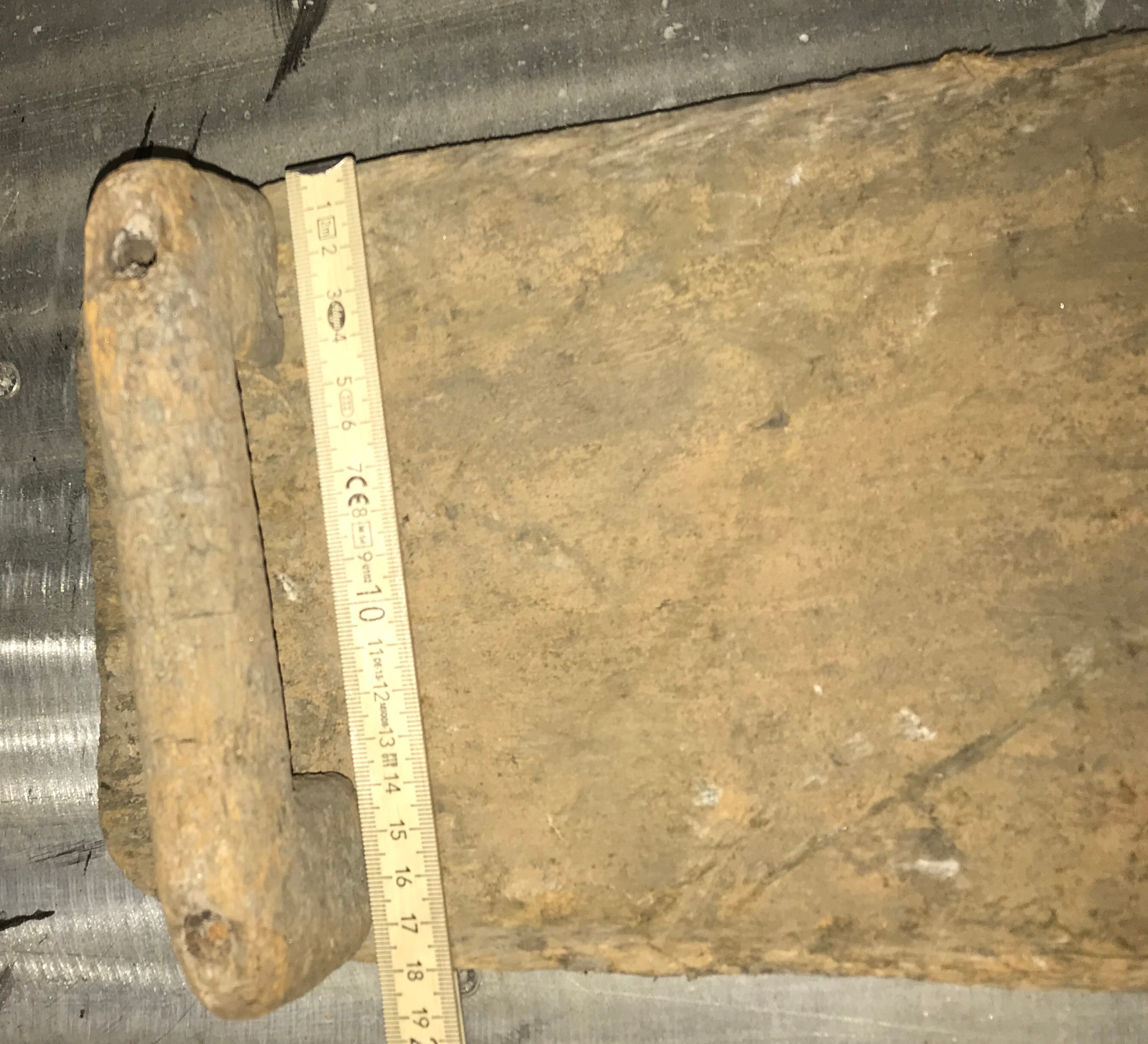

Ich beginne mit denen die im Sangerhäuser Revier gefunden worden sind
Nr 1: Armbrett aus Pappelholz mit den Abmaßen 500 mm x 170 mm leider ist der ( Hörer ) abgebrochen.

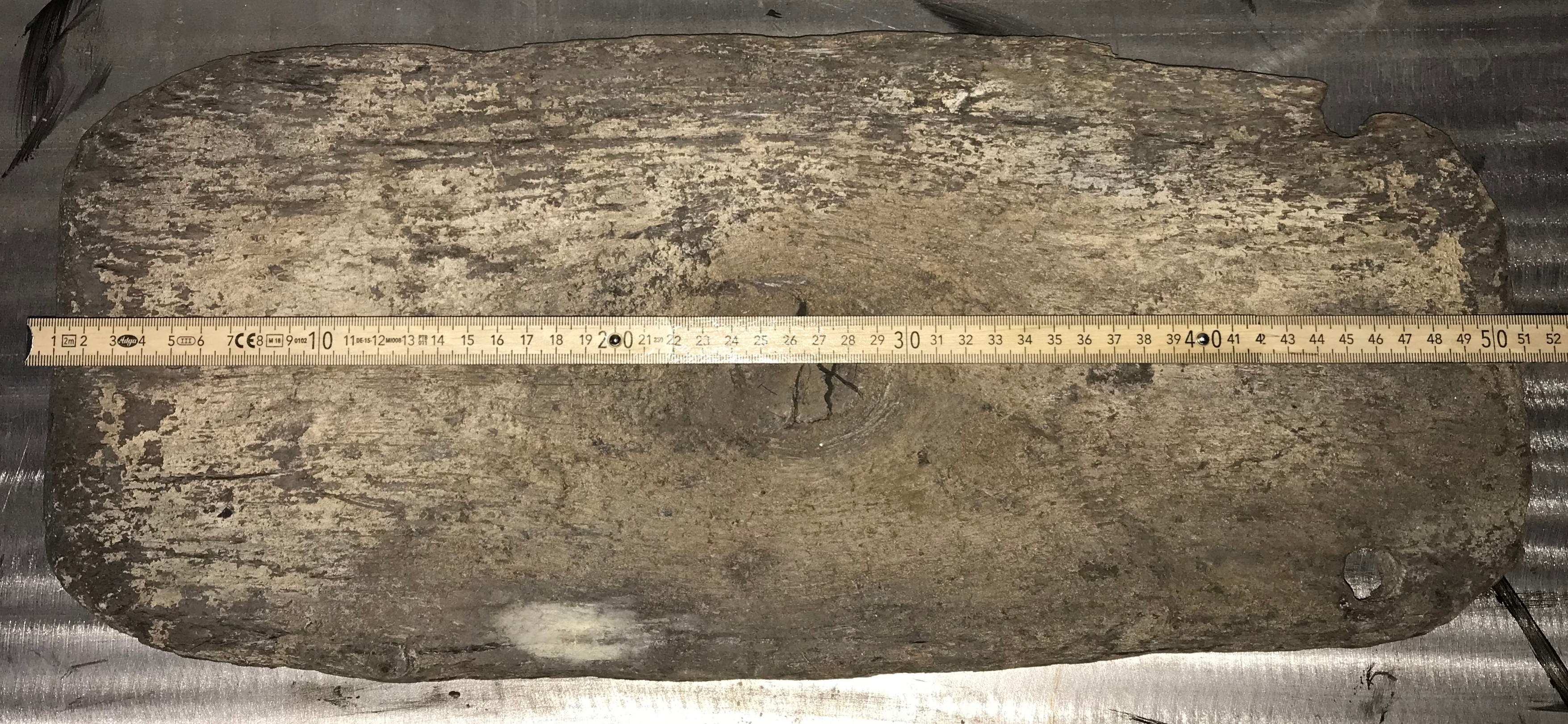

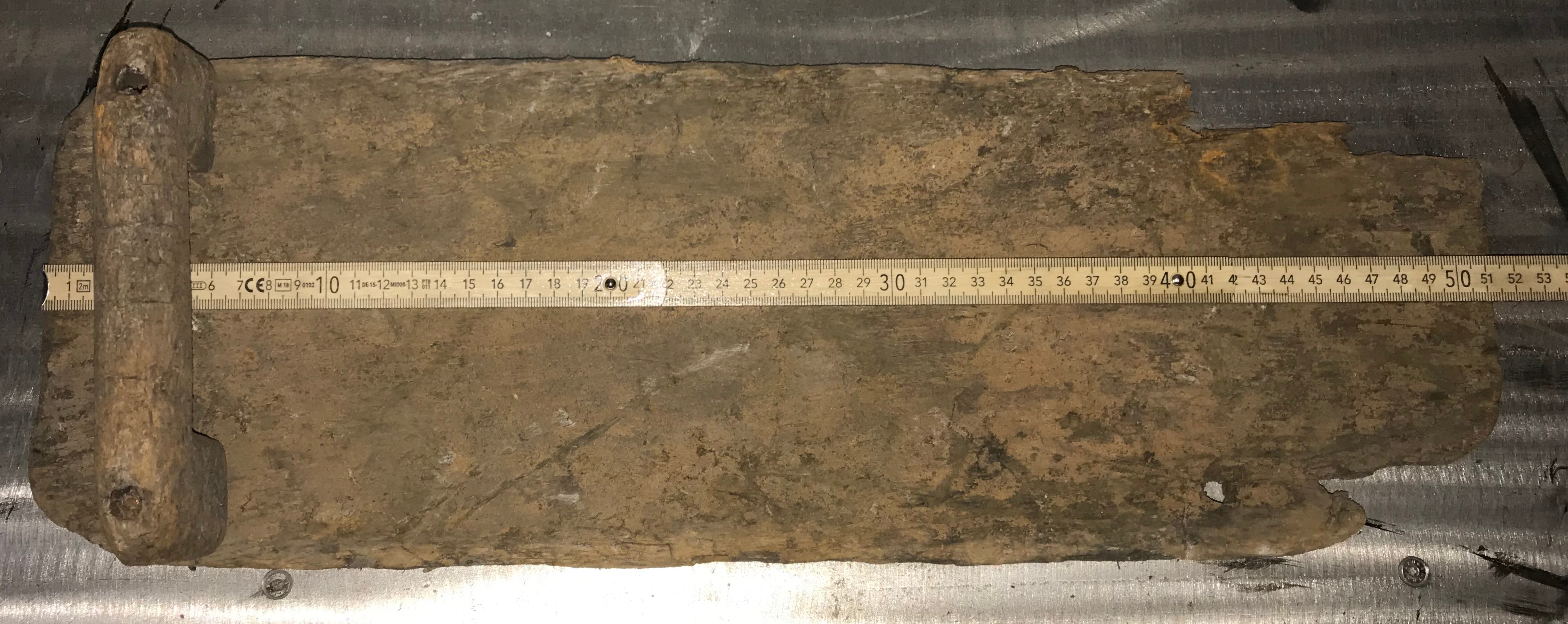

Re: Schulter / Bein / Kniebrett

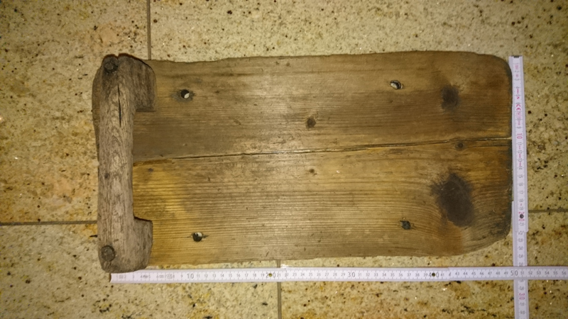

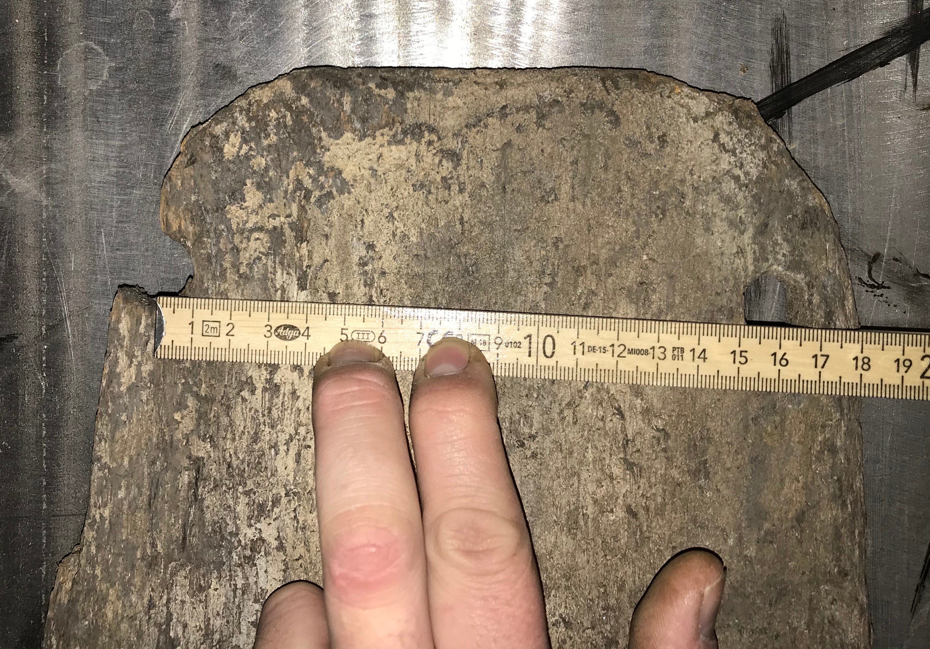

Nr. 2 : Armbrett aus Pappelholz mit den Abmaßen 510 mm x 180 mm hörer durch den Trocknungsprozess bedingt abgefallen. Ist aber so zusammengehörig. Dieses Armbrett hat im unteren Bereich auch löcher die die selben Abmaße aufweisen wie die oberen für den Griff.
Material Griff: Eiche

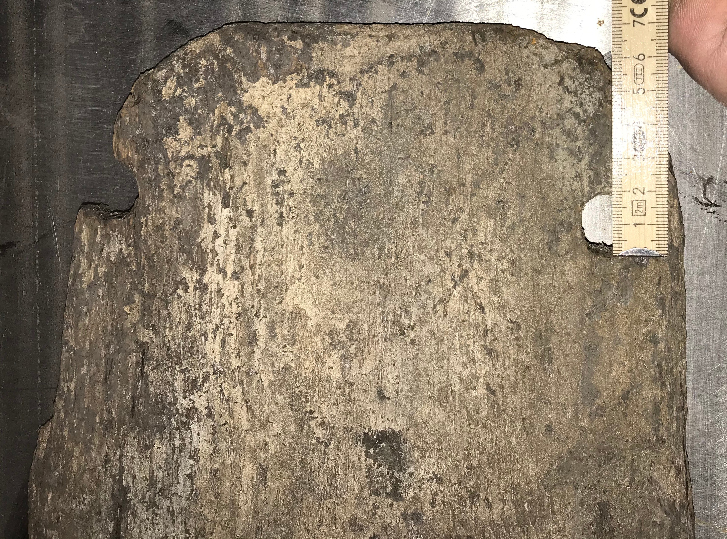

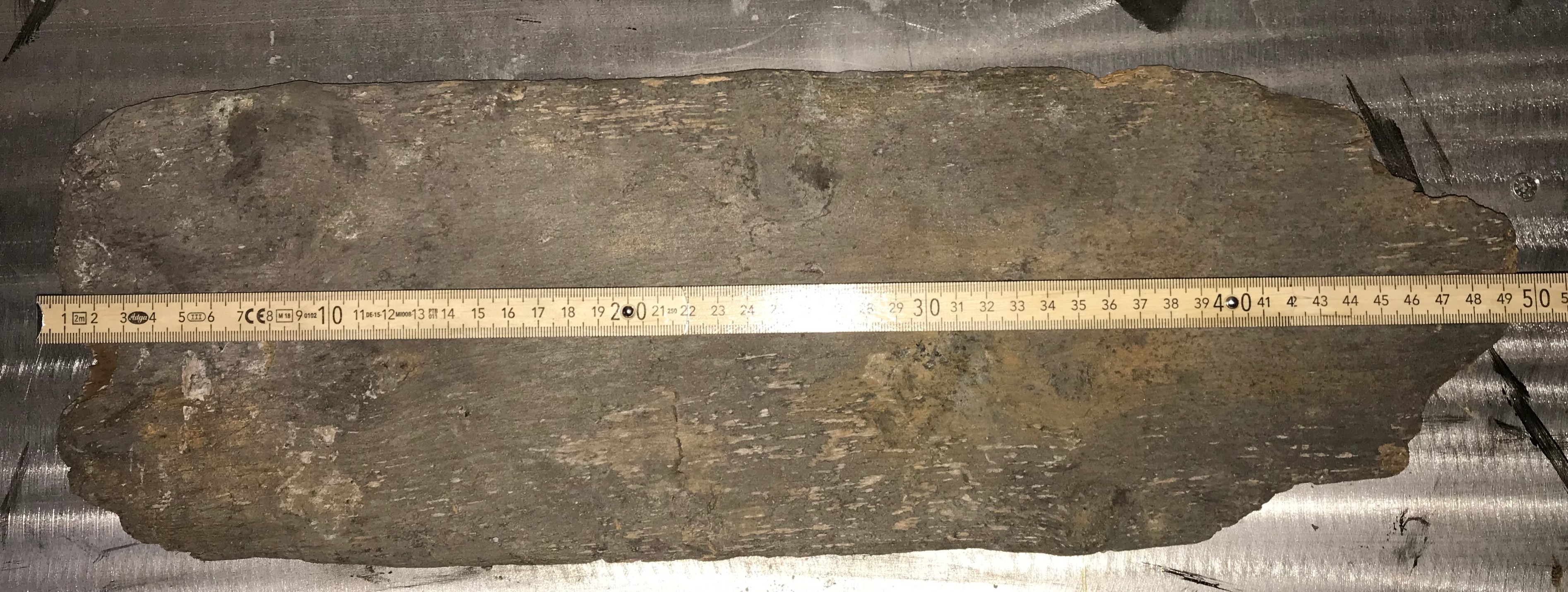

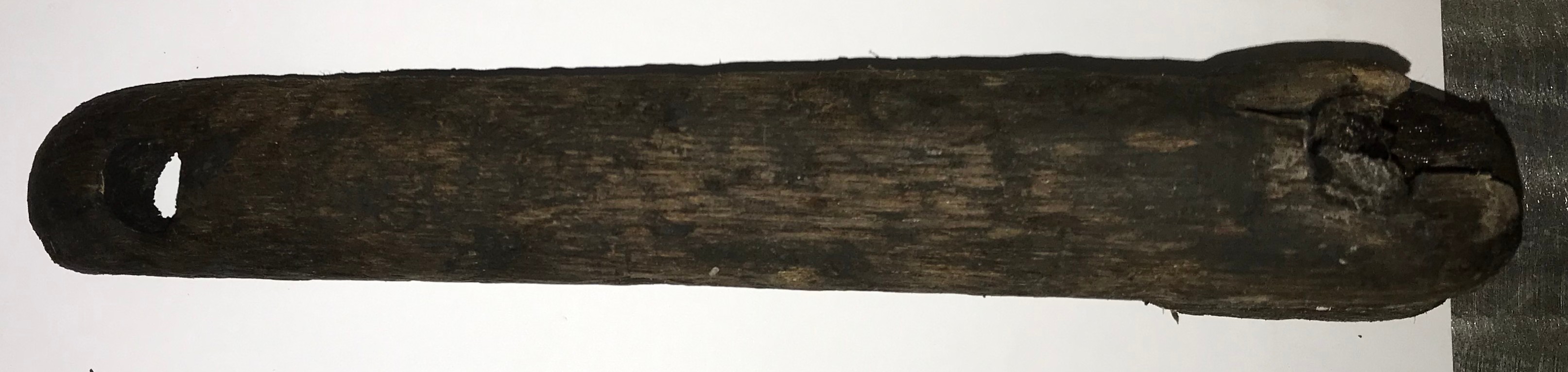

Nr. 3 : Armbrett aus Pappelholz mit den Abmaßen 510 mm x 210 mm ( Hörer ) nicht mehr vorhanden, dieser hat aber sehr große Abmaße.

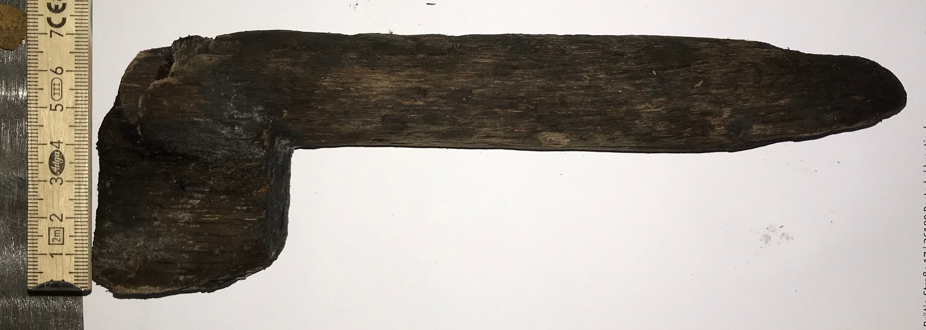

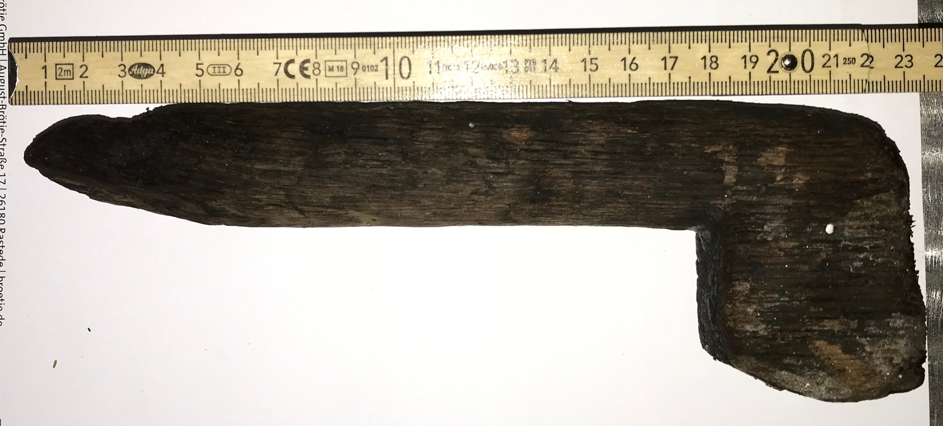

Ein Griff ohne Brett aufgefunden.
Abmessungen: 230 mm x 40 mm x 70 mm
Material: Eiche
Material: Eiche
Die Bretter von Kamerad Martin sind alle aus der Zeit um 1885 (Fundstelle). Die zusätzlichen Löcher deuten auf Leisten, die unter den Brettern befestigt waren... Das wäre zumindest der Überlieferung nach üblich.

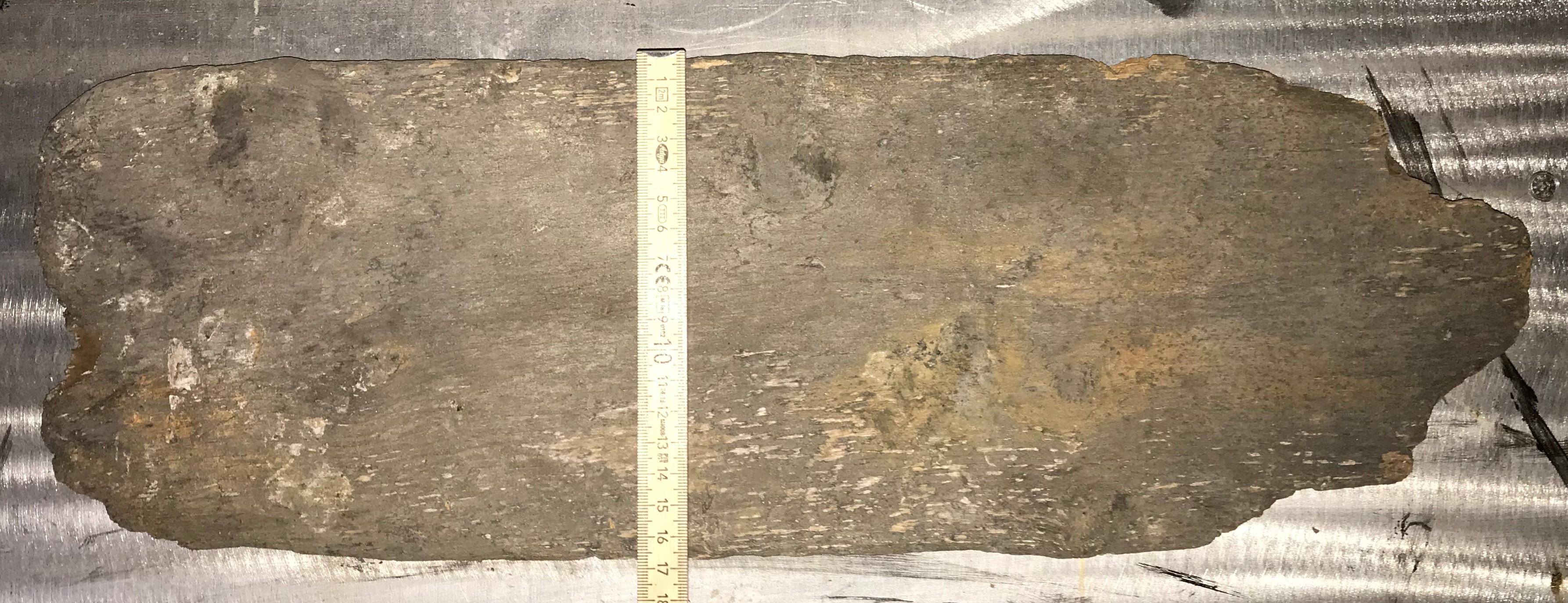

Ich habe ein Brett, das ebenfalls aus dem Sangerhäuser Altbergbau stammt. Und zwar aus Nähe Morungen, 1840er Jahre.
Es ist aber beinahe baugleich, nur breiter.
Das Brett ist aus Fichte/Tanne, der Griff aus Eiche und die Leisten auf der Unterseite auch aus Eiche. Die haben aber den Trocknungsprozess nicht überstanden. Ebenso die eichenen Holzdübel...
Der Griff ist ebenfalls massiv geschrumpft und war vorher größer. Das Brett ist im getrockneten Zustand jetzt 51 x 25 cm max groß und 22 mm dick. Der Dübelabstand des Griffes ist 19,5 cm.
Die Beinbretter waren verschieden. Das vom Häuer ist anders, als das vom Treckejungen! Ich habe etliche Zeichnungen und Beschreibungen zu den Brettern. Die suche ich bei Gelegenheit mal heraus.
