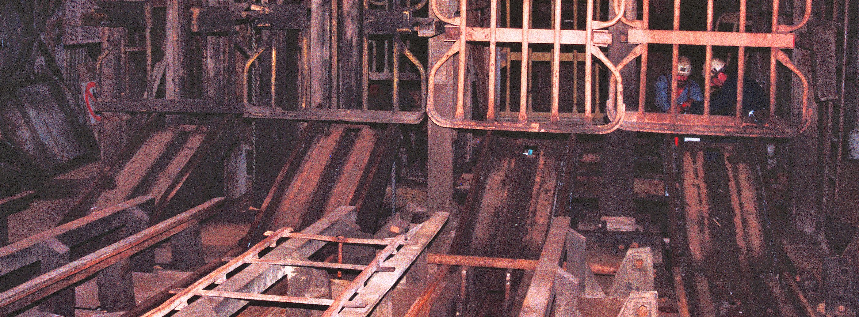

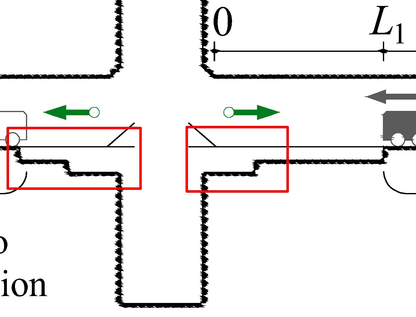

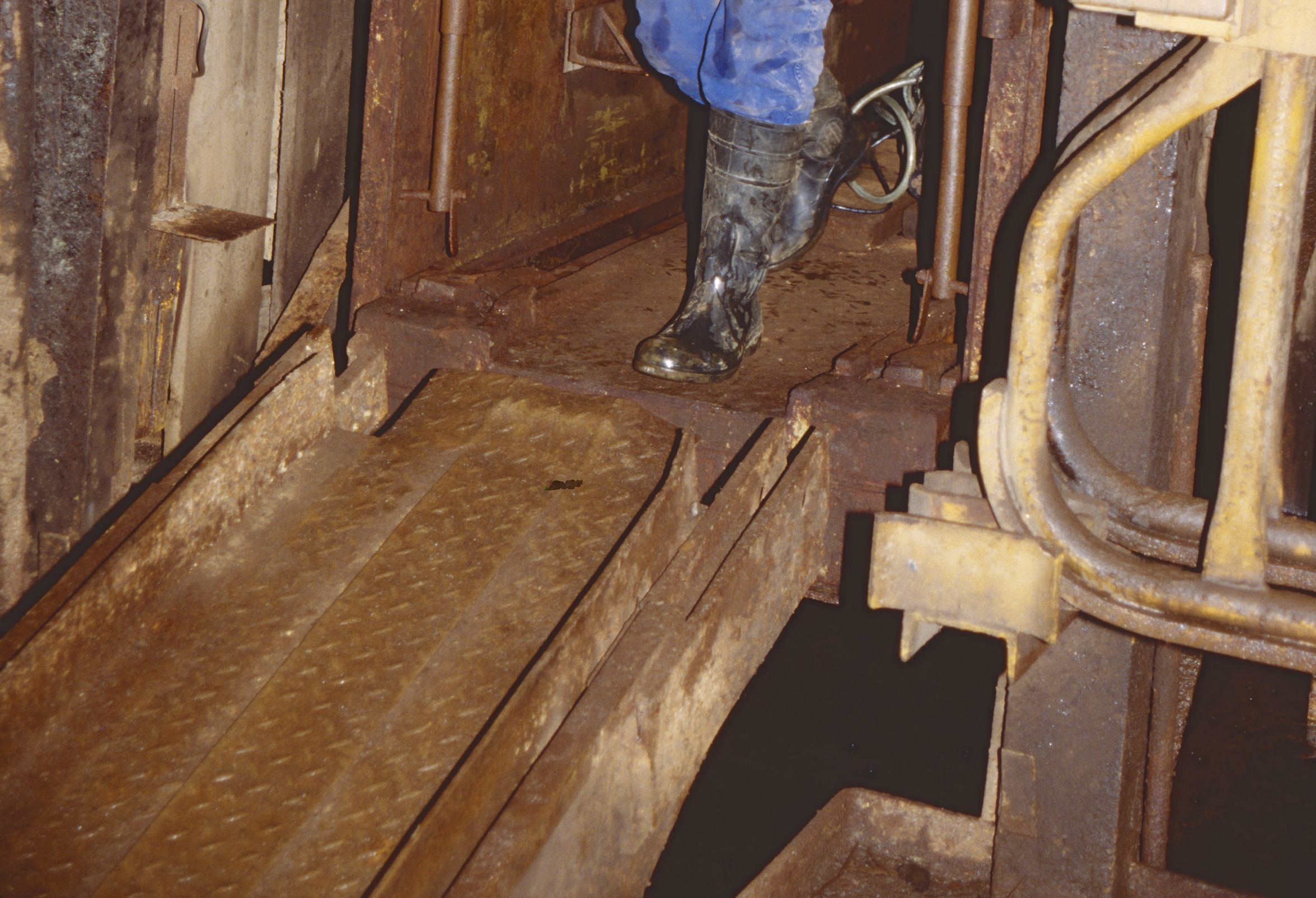

da ich wegen „Evakuierung“ aus Südafrika gerade keinen Zugriff auf meine Lexika habe und im Internet nicht fündig wurde, bräuchte ich bitte Eure Hilfe:
Wie übersetzt man „Schwenkbühnengrube“ oder „Schwingbühnengrube“ am besten ins Englische?
Anbei 3 Abbildungen zur Erklärung.

Herzlichen Dank, @AUF Reviersteiger und @AdM_Michael. Ich denke ich werde “pit under the tilting platform” verwenden. Ein englischer Kollege hat auch “trap” als Lösung genannt. Das Wort scheint im Englischen wie im Deutschen selten verwendet zu werden. Da bleibt dann nur eine Abbildung im Text und dann das Wort, um klar zu machen, worum es exakt geht.
