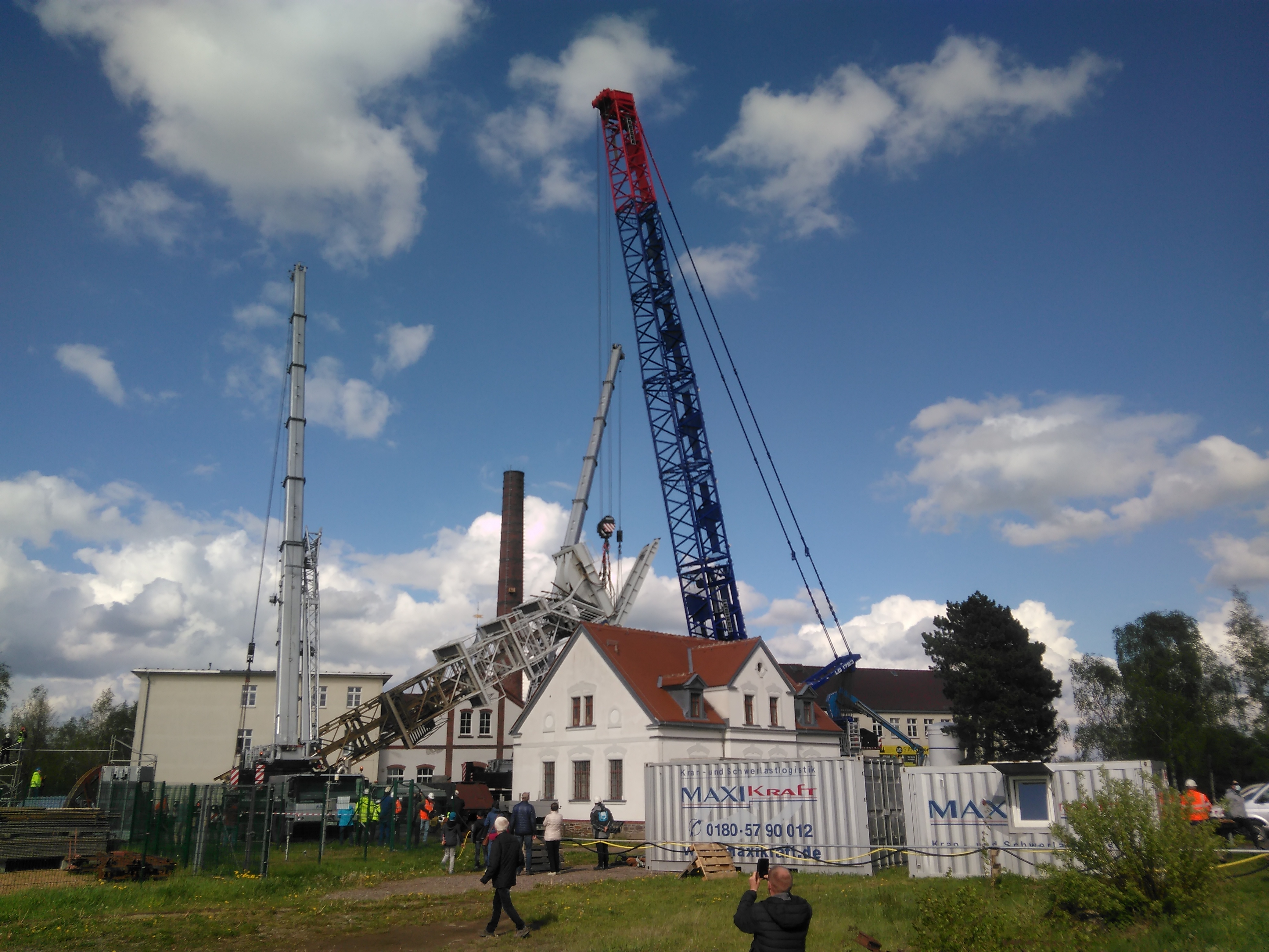

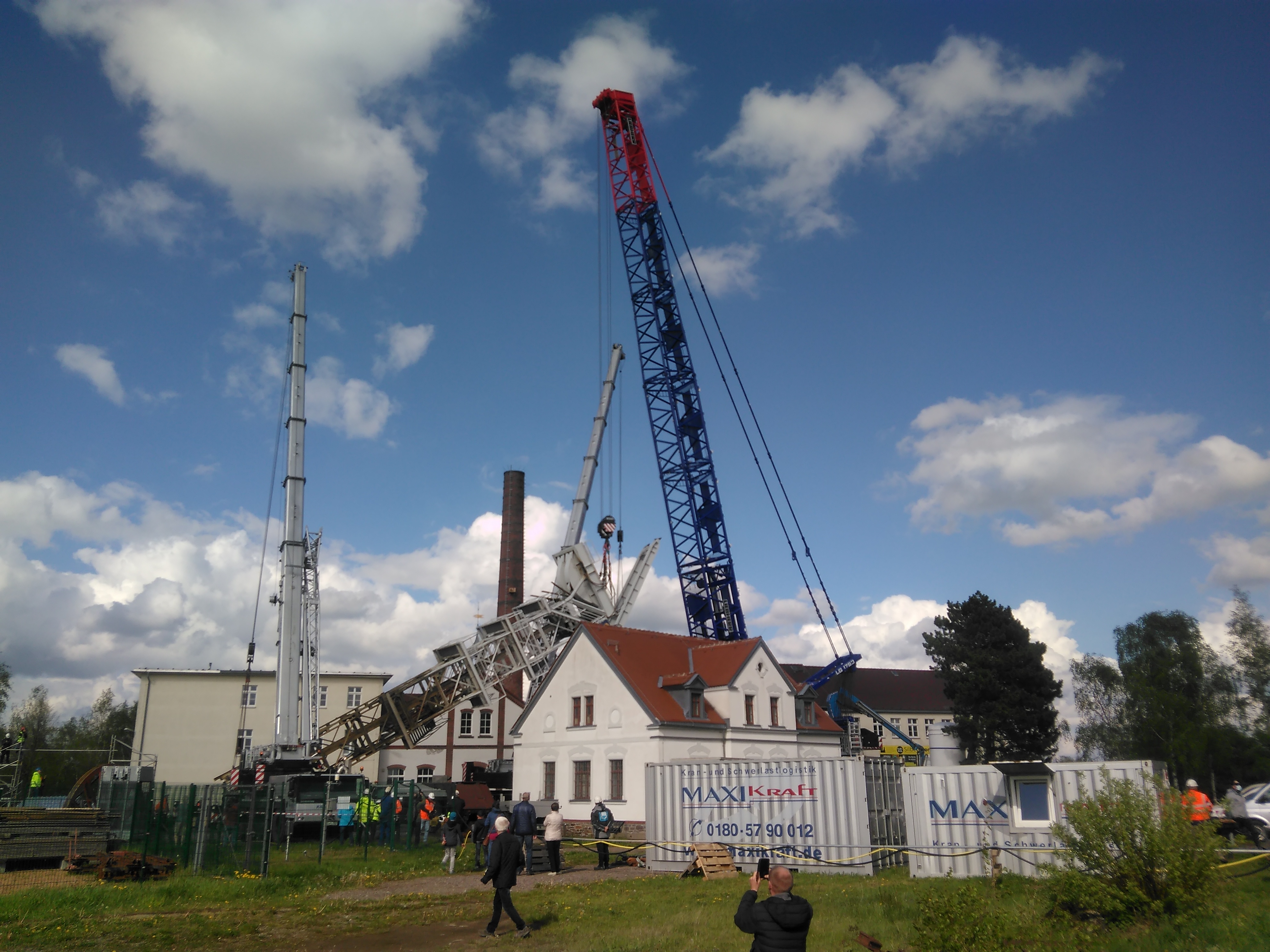

Ich dachte ich wäre der Einzige
Riesenauflauf
War aber interessant - das "alte" Fördergerüst wird "abgelegt" - technisch nicht ganz einfach denke ich.
Hat aber funktioniert
Riesenauflauf

...im MDR Sachsenspiegel vorhin auch nochmal ein Bericht drüber...
naja das reine Ablegen ist eher der leichsteste Teil der Übung, so wie gemacht, mit dem zweiten ADK unten angeschlagen und seitlich weggeführt, mit dem großen Kran nur nachgefahren... klappt bei solchen Konstruktion recht prima. Machen wir bei Kranmontagen auch bei so langen Turmteilen wenn zwei Krane vorhanden sind.
Das bei solchen Demontage mal was hakt und die Schlauchsäge nochmal ran muss, ist an sich auch normal, da kannst planen und überlegen wie man will, in Natura ists eh anders.
Eine streikente Arbeitsbühne im rechten Moment passt auch dazu, sonst wäre es ja zu langweilig...
Prinzipell sollte das wirkliche Gewicht der einzelnen Komponenten bekannt sein, ein ADK der zu wenig oder zu viel Gewicht gezogen hat, ist das schlimmste was es bei sowas gibt... entweder fällt das Teil ins Seil des Kranes und etwas runter oder dreht sich weg... bei zu viel, schnippt es nach oben weg... das ist dann wie Lastabriss am Kran und kann bis zum Umsturz selbigen führen...
Logistisch eher herausfordernd ist schon die Planung der Krane, welcher Kran steht wann und wo, in welcher Ausladung muss er was heben können, wie sind die Platzverhältnisse, wie sind die Untergründe, hält dieser die Eckkräfte vom Kran? Oder muss dieser ertüchtigt werden, bis hin zum Bau von extra Betonfundamenten...
alles in allem zwar sehr komplex und mit wenigen Worten schlecht zu beschreiben... aber nichts unmögliches und extrem ausgefallenes...
