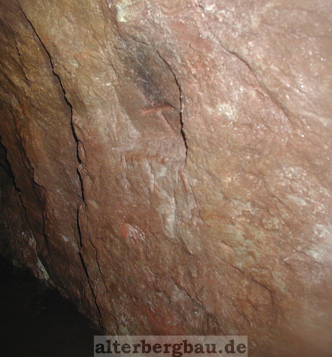

Re: Stufenvariante Teil 2
Beitrag von [BGVR]Oliver »
Hallo sehr interessant !
wäre dieses Kreuz dass der Kollege Uran erwähnt, dann so eine Vierungsstufe?
Wir haben festgestellt das dieses Kreuz an der Geviertfeldgrenze ist, also, da wo der Stollen in das Feld eintritt. In der Firste wurde ein Gang verfolgt. Ansonsten sind keine Zeichen imt Stollen.
Beiträge: 2538
Das währe eine naheliegende Möglichkeit. Das Problem ist, wie sieht eine Vierungsstufe oder eine Markscheidestufe eigentlich aus. Geschrieben steht, "der Markscheider schlägt seine Stufe". Es steht nirgends geschrieben, wie diese aussieht. Man geht heute allgemein von einem Kreuz aus. Spätestens ab dem 18. Jahrhundert scheint das auch zuzutreffen. Im 14./15: Jahrhundert kann diese aber auch anders ausgesehen haben. Schwieriges Thema.
