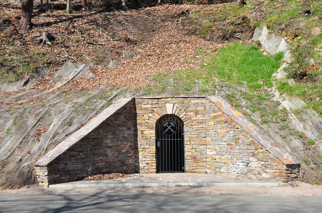

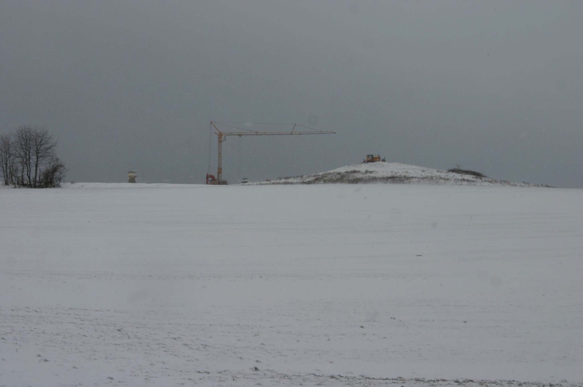

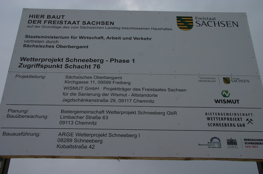

Bei eisigen Wind nur ein schneller Schnappschuss in Richtung Mühlberg...
Dieses Foto vom letzten Wochenende ist von Schneebergs Bürgermeister Seifert. Auf Nachfrage darf das hier verwendet werden.

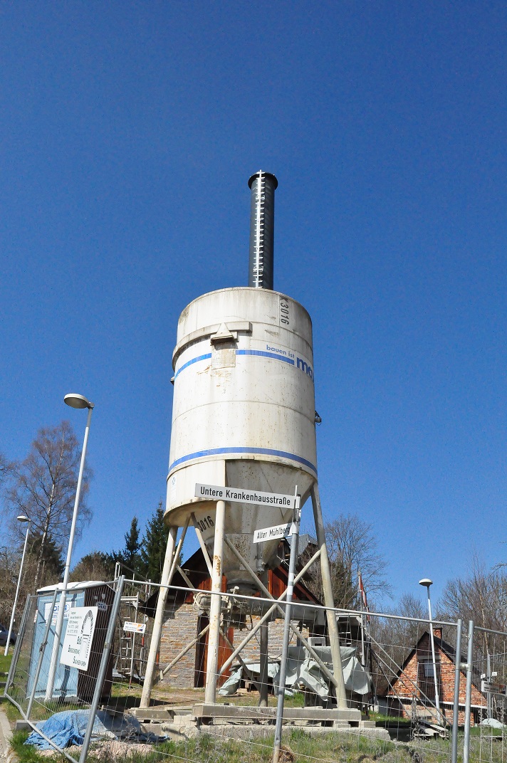

Der Schacht 25 (Ritterschacht) ist ebenso in dieses Wetterprojekt eingebunden.

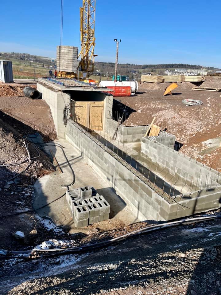

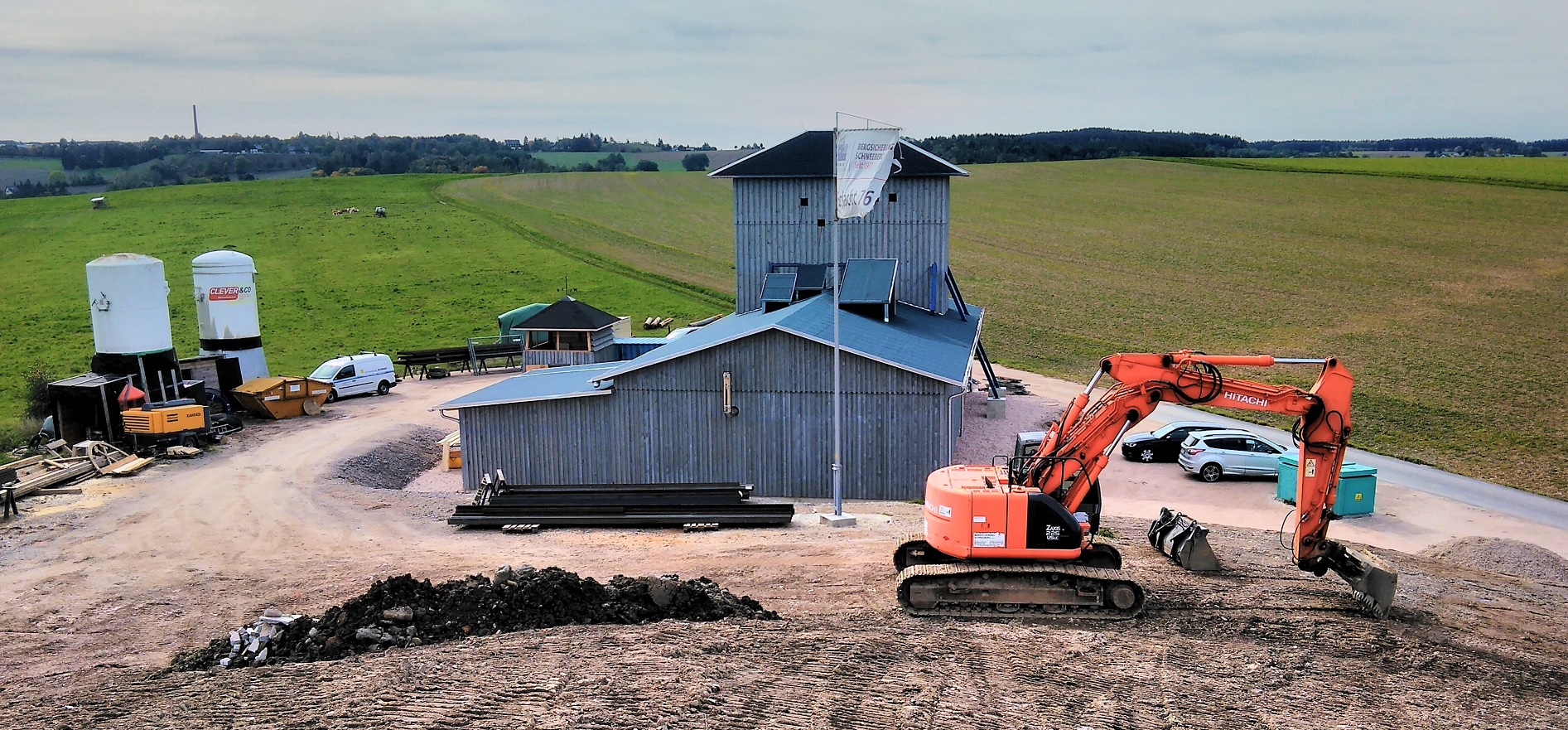

Heute vor Ort
Schöne "Bastelarbeit" der Zimmerleute geworden
