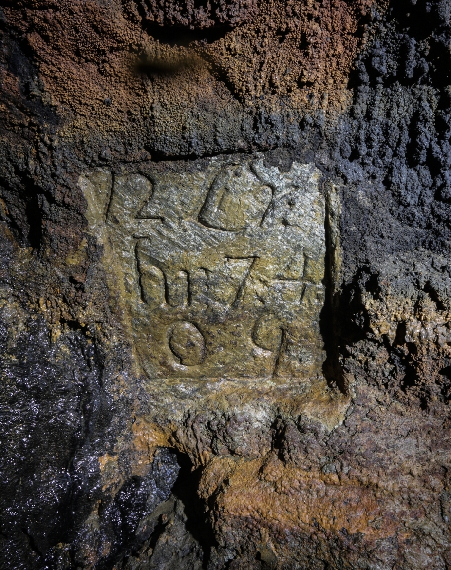

Hallo, ich möchte mal das Forum etwas ankurbeln.
Mal eine Frage an die Experten hier im Forum. Während einer Befahrung in einem Entwässerungstolln im Freiberger Revier ist mir diese Tafel untergekommen. So eine Tafel habe ich noch nie gesehen. Was genau hat sie zu bedeuten und warum wurde sie eingeschlägelt ? Gibt es noch weitere Tafeln mit dem Begriff "hora" ?
Für mich steht da. 12 Lachter hora 7,4 OG.
Auf Rissen ist ja das Maß hora bei Gängen häufiger zu sehen. Aber als Tafel in einem Stolln habe ich sowas noch nicht gesehen.

Also eine kombinierte Entfernungs- und Richtungsangabe. 12 Lachter ist klar, um 7,4 hora auf den Kompass zu übertragen müsste ich auch erst mal nachschauen. Beim "G" drängt sich "Geschworener" auf. Da es für den fraglichen Zeitraum (vom Schrifttyp Ende 18. / Anfang 19. Jh.) nicht viele O.-Geschworene gibt, kommt eigentlich nur Johann George Opitz (Geschworener 1805-1813) oder Christian Samuel Oehlemann (Geschworener 1779-1790) in Frage. Letzterer wurde aber meistens "Oe" abgekürzt. Wäre mir vom Schrifttyp (und vom Bauchgefühl) etwas zu früh.
Wenn Du mal mitteilst, in welcher Revierabteilung sich die Tafel befindet, lässt sich die Zeit noch weiter eingrenzen, da die Geschworenen die Abteilungen untereinander gewechselt haben. Die detaillierten Daten liegen mir zumindest zum Teil vor.

Stunde 7,4 müßte 222° sein.

Gibt es für die Umrechnung von hora zu Grad eine Formel oder Tabellen ?

Im Bergbau rechnete man mit 12 Stunden. 360°/ 12 x 7,4=222°
