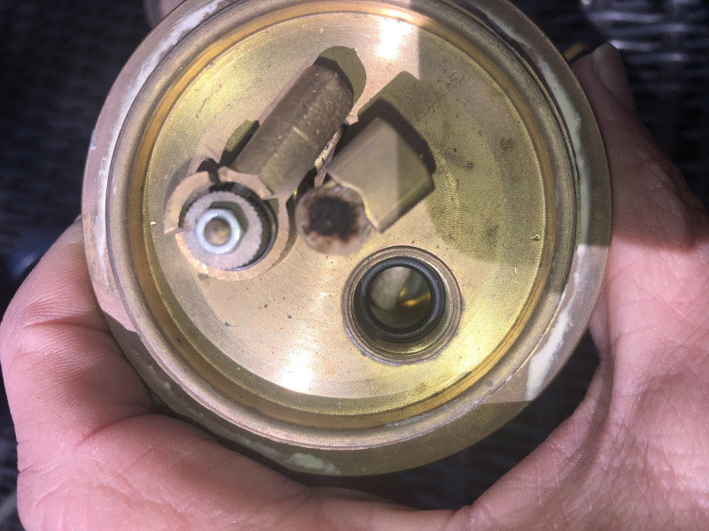

Ich bin neu hier im Forum. Meine Frage ist: Welche Watte benutzt mann für die Füllung einer Friemann&Wolf 400?
Kann mann da herkömliche Watte aus dem Drogeriemarkt benutzen?
Ich habe eine Friwo 400 die wohl mal restauriert wurde. Mann hatt einen neuen Docht angebracht aber wenn ich im Füll-loch schaue siehe ich nur der Docht aber keine Watte. Feuersteinzündung funktioniert. Die Lampe hat wohl um 1990 als Werbegeschenk gedient.
Danke schon mal für euere Antwort.
Update: Ich habe inzwischen heraus gefunden das herkömliche Watte aus den Drogeriemarkt geeichnet sind. Wohl drauf achten das es 100 Prozent Baumwolle ist.
Ich habe meine Friwo 400 damit befüllt und es klappt prima.
