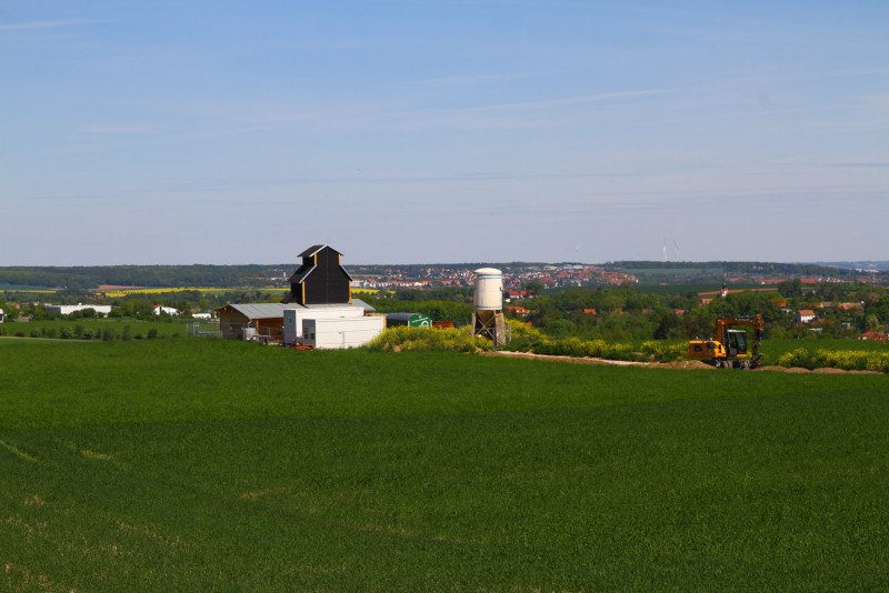

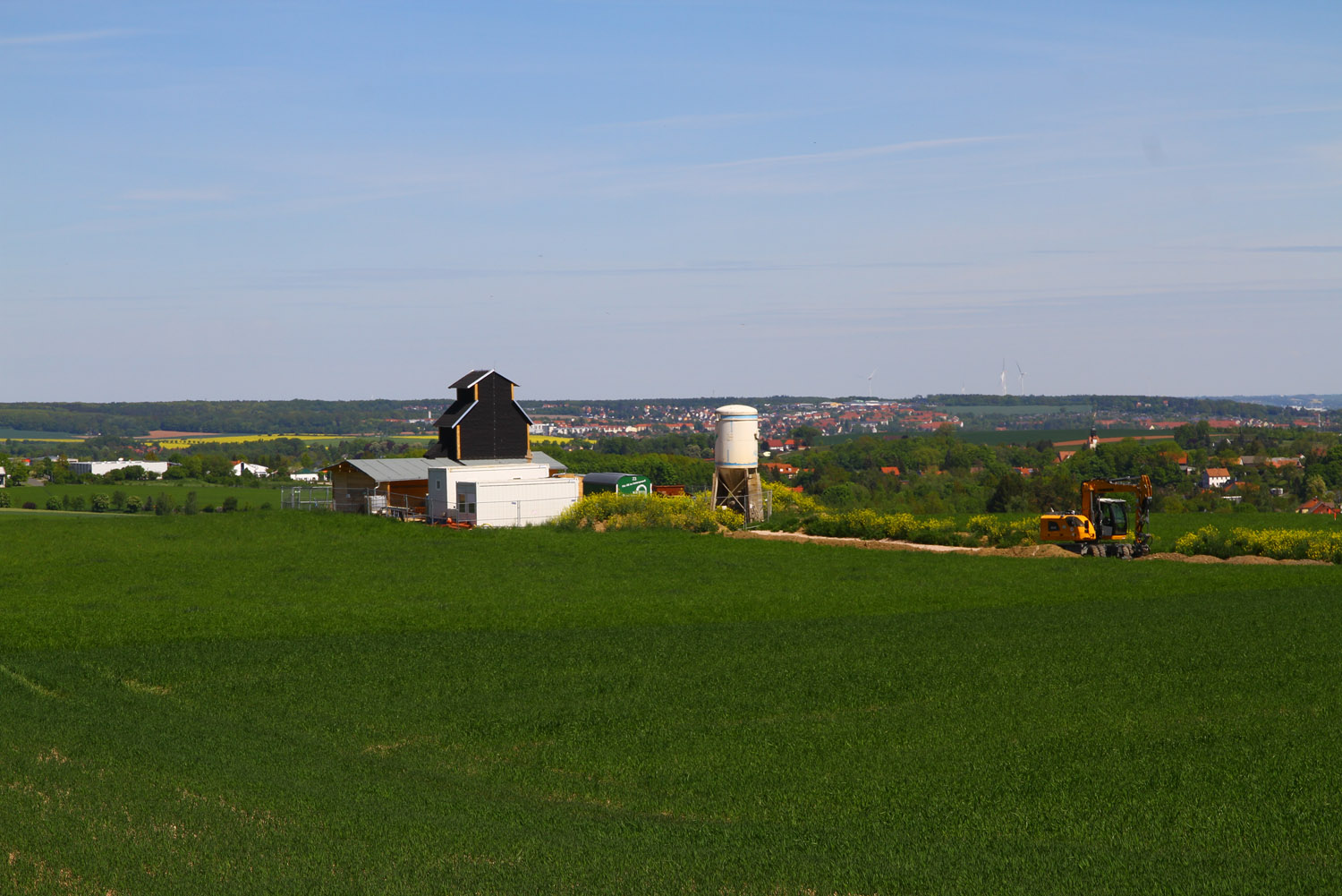

Bereits seit vorigem Jahr werkelt die Bergsicherung Sachsen in Stenn bei Zwickau - auf freiem Feld und in der Ortslage. Schon die Anzahl der Stellen, an denen Schilder, Markierungspflöcke, Bauzäune usw. stehen und nicht zuletzt das Huthaus lassen vermuten, dass das eine größere Sache ist. Leider hab ich in der Freien Presse keinen Artikel dazu gefunden, der irgendeinen Hinweis oder Erklärung gibt.

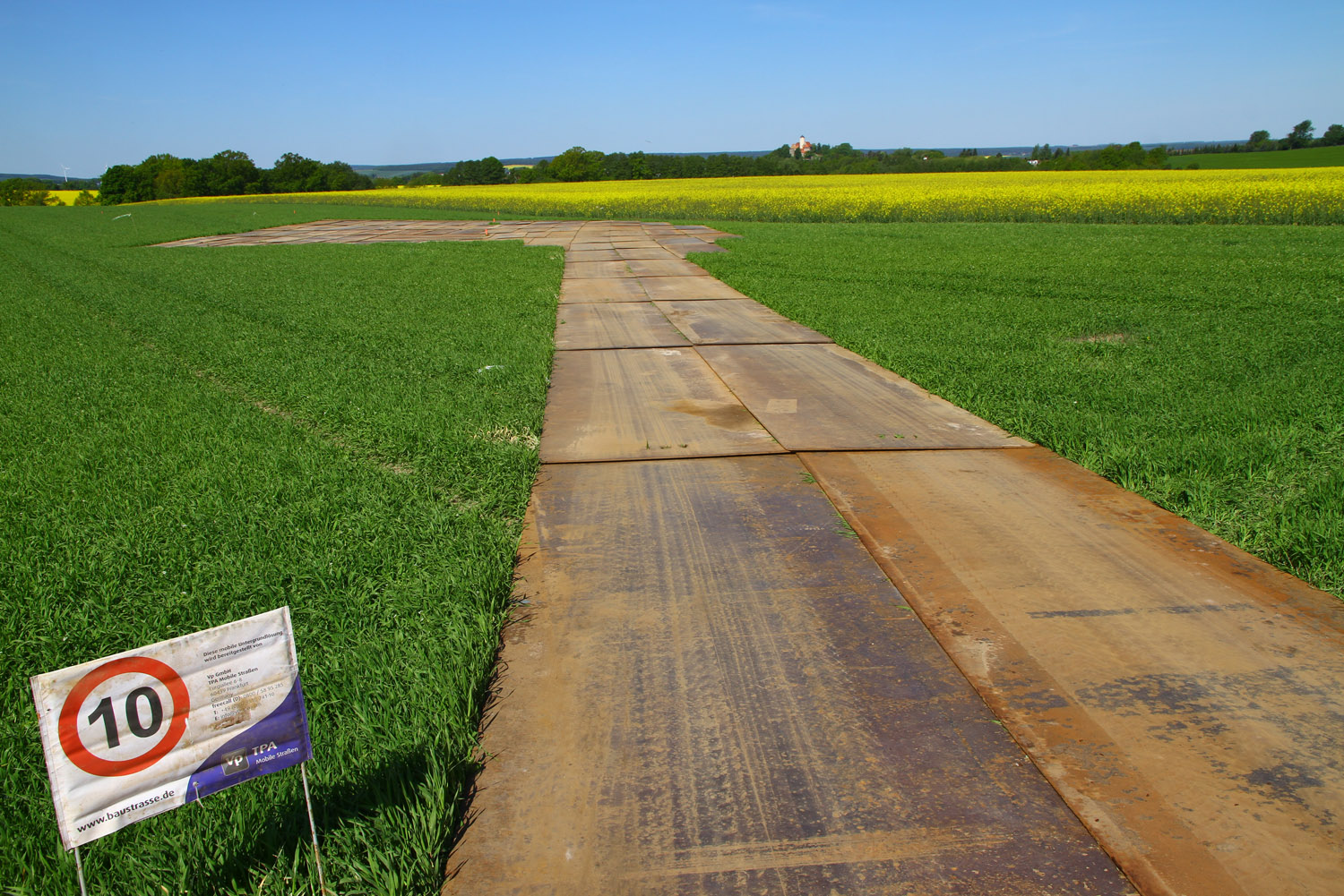

Es scheint auch noch größer zu werden, denn weitere Baustraßen wurden im Feld angelegt:

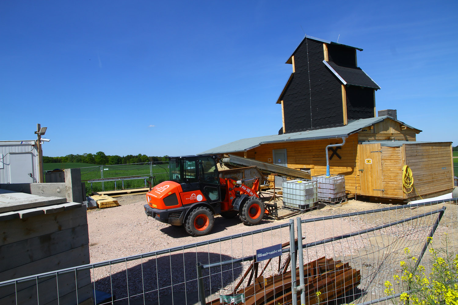

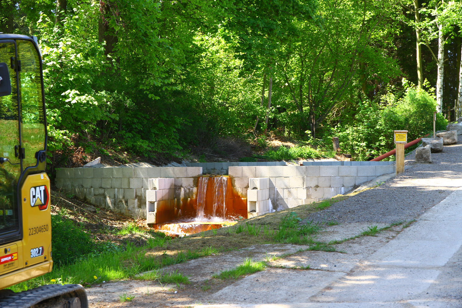

An der Stelle des Huthauses war ein Tagesschacht, der auf den Frisch-Glück-Stolln führt, eine von drei Gruben um Stenn. Laut Mineralienatlas wurde bis 1885 Eisenstein abgebaut. Der Stolln mündet in der Ortslage Stenn auf einem Privatgrundstück und das Wasser läuft in die Pleiße. Es ist dann einige km weiter fast direkt vor meiner Haustür vorbeigelaufen - ohne, dass ich bisher davon wusste. :gruebel:

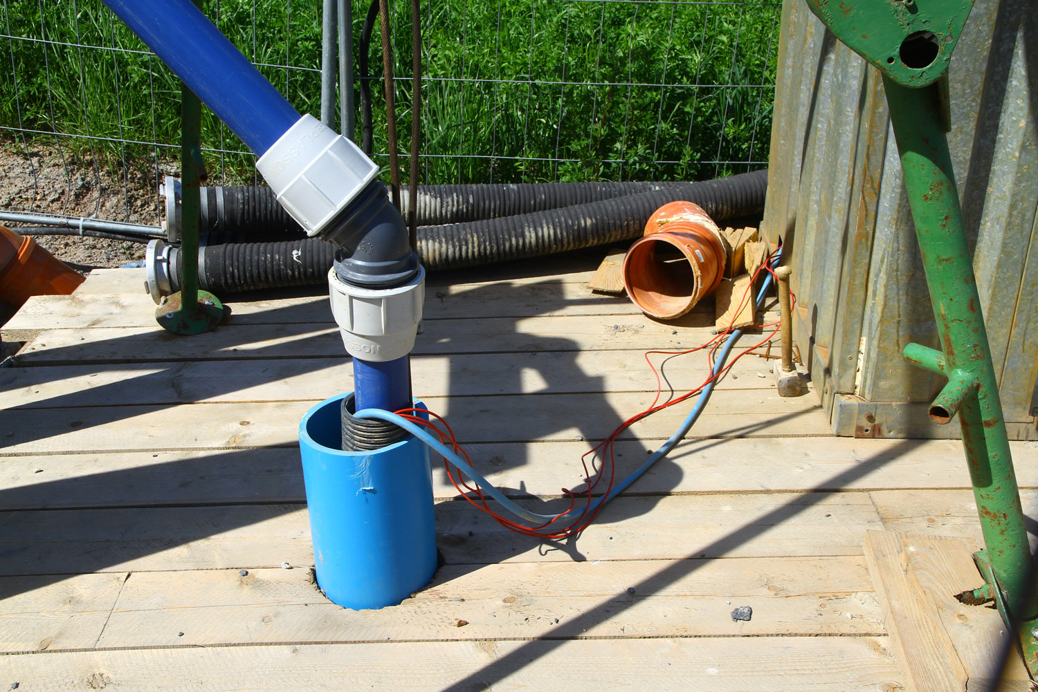

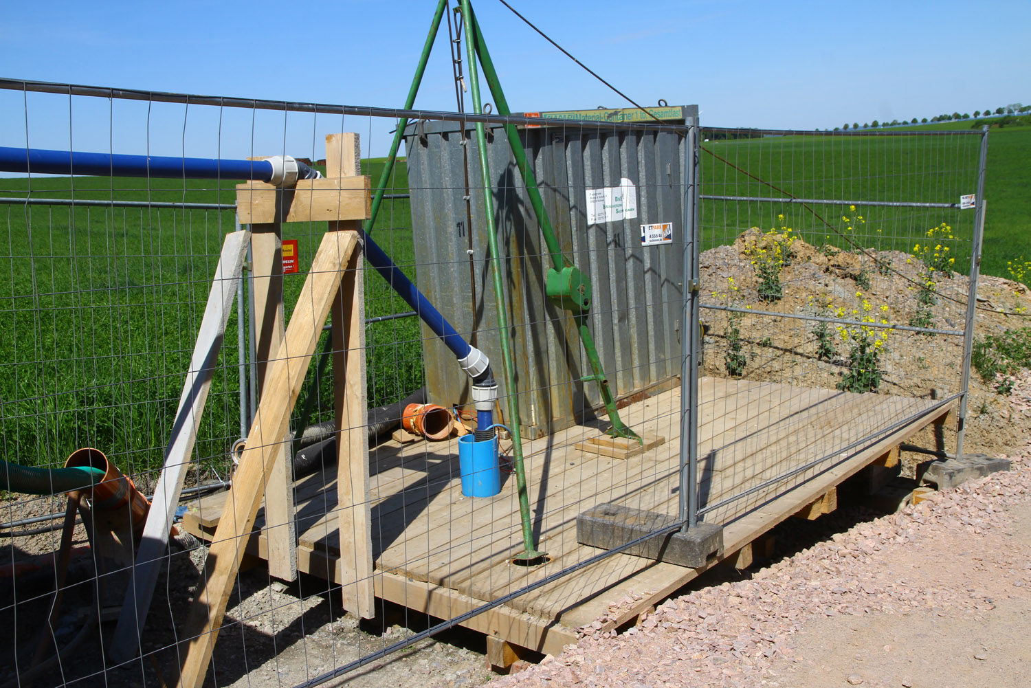

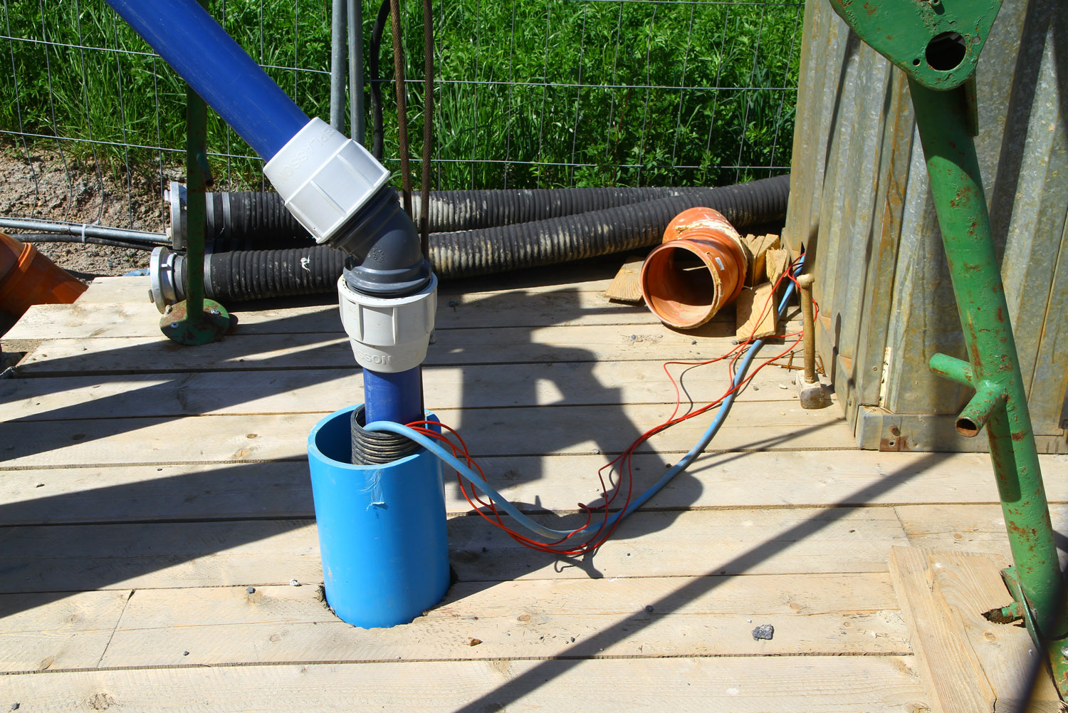

Etwas weiter unterhalb des Huthauses hat man offenbar eine Bohrung niedergebracht und pumpt das Wasser dort heraus:
Es läuft dann über eine provisorische Rohrleitung weiter den Berg hinunter, in ein Absetzbecken in der Ortslage.

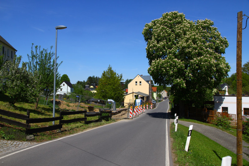

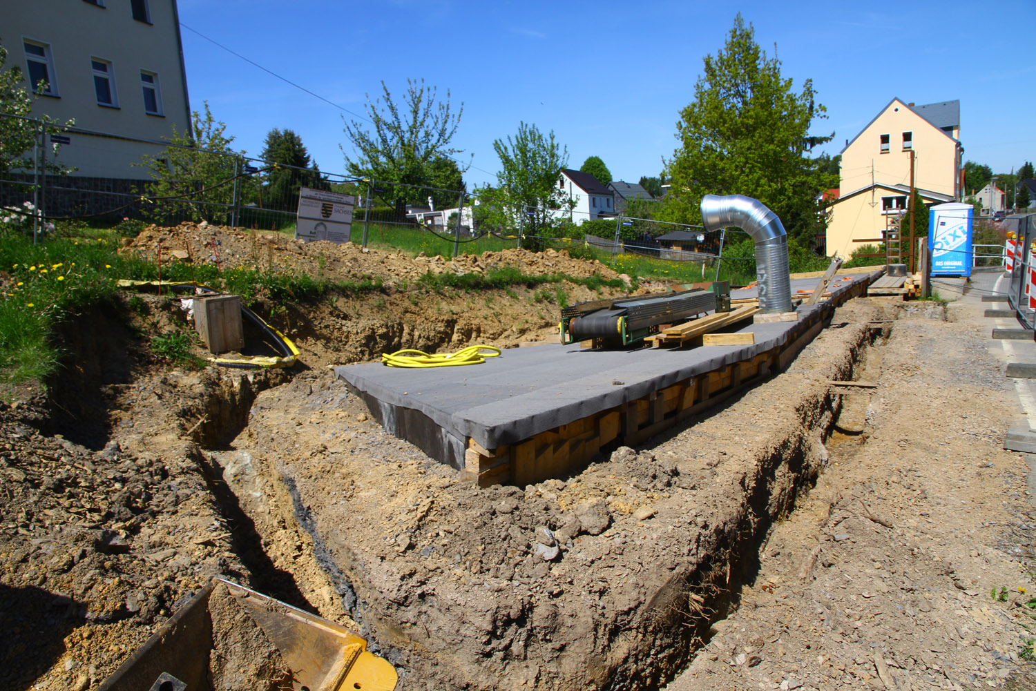

Inzwischen sieht man in der Ortslage in Höhe HG 24 nur einen eingesenkten zugezimmerten Kasten:
