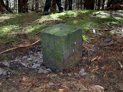

Am WE hab ich vermutlich einen gefunden. Foto? Nach 15 minütigen suchen im Rucksack mußte ich feststellen das ich den Knippser vergessen habe:(
Falls ich mal wieder in der Gegend bin und das Kleinod wiederfinde, reiche ich es nach.
Er war eigentlich sehr einfach, vorn Schlegel und Eisen und oben ein größeres +. Sichtbare L/B/H 200X200X400mm. Das wars. Vermessungstechnisch hat er also schon eine Bedeutung gehabt. Achso Bergbau gabs auch einigen in der näheren Umgebung.

@DJ:
das was du gesehen hast ist mit 99,9%iger sicherheit ein lochstein!
hier ein paar beispiele:

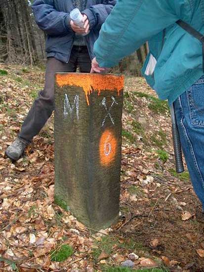

Was mich am Anfang etwas verunsichert hat, war die Tatsache das von der Form her gleiche Steine ohne Schlegel und Eisen vorhanden waren mit einer Zahl z.B. 53 auf der Rückseite.
Das wird aber eine Grenzlinie vom Forst her sein, staatlich/privat.
M wie Maß :confused: 6.Maß? oder was bedeutet die Zahl?

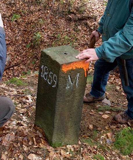

Lochstein !
Hier mal ein Beispiel aus dem Harz
Alhier fanget an das Lautenthals Glücker Feld als eine Fundgrube nebst zwölf Massen heraufwärts
Andr. Valt. Mersmann
U. B. M.
Joachim Christian Bahr
Geschworener den 16. Mai 1729
die buchstaben stehen bei "meinen" steinen für die grubennamen. "M" steht in dem fall für "Morgenstern". die zahlen sind laufende nummern. die grubenfelder dort im revier (sind aus thüringen) sind nicht mit erzgebirg. vergleichbar. man hat dort keine Fundrube mit oberen und unteren maaßen, sie sind vielmehr recht willkürlich gemuthet. ich kenne die genauen bergamtlichen vorschriften von diesen revier nicht, kann daher nicht genau sagen wie das ganze funktionierte.
die lochsteine rahmen das grubenfeld ein. ca. aller 25 lachter steht ein stein. wenn wir z.b. das grubenfld Morgenstern nehmen, so zeigt das "M" für morgenstern immer nach aussen. das angrenzte grubenfld zeigt sein zeichen in richtung morgenstern. der genaue grenzpunkt wir durch das loch oben markiert. die seiten, die in richtung des grenzverlaufes zeigen, tragen schlägel und eisen (um den stein alsgrubenfeldgrenze zu kennzeichnen, das sie nicht mit anderen hoheitsgrenzen verwechselt wird), die laufende nummer und die jahreszahl.

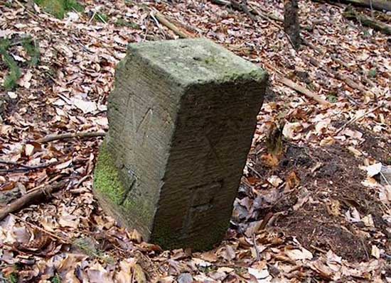

lochsteine, wie auf den bild von Oliver, kenne ich aus dem harz. dort funktioniert das ganze ähnlich...soviel ich weiß.

interessant Micha! auf die richtung muß ich gegebenenfalls mal obacht geben.
Die 1859 erstaunt mich, das man zu dieser zeit noch welche gesetzt hat.
Es hat nicht nur Maßen gegeben sondern auch das geviert Feld 56mx56m, darauf bezieht es sich wohl bei Dir.
"ma" ==> Morgenstern?
natürlich nicht ist ja auch nicht "ma" :). richtig ist "Ema" - das "E" ist sogar recht groß, aber schlecht zu erkennen...stimmt schon.

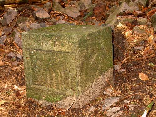

alterbergbau.de
Beitrag von alterbergbau.de »
Sepp, das Original ist gesichert, der Stock und Scherenberger Lochstein ist ein Abguss, da wo er steht :D
