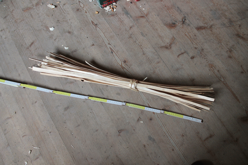

Ich habe am letzten WE bei uns in der Grube mal einen Kienspantest gemacht. Dazu habe ich eine Kiefernholzleiste von 3cm breite und 0,5cm Stärke benutzt, zum anzünden das bequeme Feuerzeug. Zum ersten Anzündversuch mußte ich ca. 30sec. zündeln beim 2mal Anzünden als das Holz schon angekokelt war gings innerhalb von 10sec. los. bis zum vollen Schein der Flamme hat es ungefähr 1-1,5 min gedauert. In einer Minute verbrennen ca. 1-1,5cm vom Span. Die Flamme gibt ein angenehmes Licht, etwas wärmer und heller als die Froschlampe im Vergleich
Das ganze habe ich im Anschluß gleich mal bei zwei Führungen getestet, es waren zwar alle begeistert und es wußten auch einige davon das Kienspäne als allgemeines Beleuchtungmittel dienten aber die Ruß und Rauchentwicklung ist doch extrem. Zum dauerhaften Vorführen wird es wohl nicht gegeignet sein. Außerdem hör ich da schon wieder Stimmen die dann nach einer Feinstaubbekämpfung in der Grube schreien.

Am vergangenen Sonntag hatte ich die glückliche Gelegenheit, Herrn Mag. Hans Reschreiter vom Naturhistorischen Museum Wien in Hallstatt zu treffen. Er war so freundlich, mir einige Fragen zum Thema zu beantworten. Hier ein Fazit unseres Gespräches, das ich mir hoffentlich richtig gemerkt habe.
Die Kollegen aus Wien halten es für angezeigt, ganz allgemein von Leuchtspänen zu sprechen. Das findet seinen Sinn darin, dass das Holz von Tannen fast gar kein Harz (Kien)enthält und nur schlecht brennt, aber dennoch in Form von Spänen als Geleucht gedient hat.
In Hallstatt wurde überwiegend Tannenholz für die Späne verwendet, das möglicherweise sogar "importiert" worden ist. Die Kollegen gehen davon aus, dass stets drei Späne gleichzeitig in einer Hand gehalten und stetig gewendet werden mussten, um sie am Brennen zu halten. Dabei hat der unterste, brennende Span die beiden oberen "vorgewärmt", um sie nach einer Drehung besser entzünden zu können. Die Kollegen halten es für denkbar, dass diese Arbeit von kleinen Kindern (im Alter von drei Jahren an) verrichtet worden ist.
Den Befunden der Grabung nach (aus der Bronze- und Eisenzeit) sind Bissspuren auf Leuchtspänen in Hallstatt eher die Ausnahme. Das spricht für die Hypothese, wonach dritte Personen das Geleucht gehalten bzw. "bedient" haben müssen.
Anmerkung: Die aus der Volkskunde z.B. in Thüringen bekannten Kienspanhalter hätten mit Tannenholz vermutlich nicht funktioniert!

Selbstverständlich interessieren sich die Kollegen für alle Funde und Befunde zu Leuchtspänen (oder Kienspänen) aus dem Erzgebirge und aus dem Harz, auch wenn sie deutlich jünger sind. Wir sollten sie bei ihren Forschungen unterstützen.
Hier noch ein Bild von mir, dass ein Bündel von Leuchtspänen zeigt, die auf dem Weg der experimentellen Archäologie neu hergestellt worden sind.
Folgendes in meinem obigen Beitrag ist falsch und zu korrigieren:
Schlottenmops hat geschrieben: Wenn ich mich richtig erinnere (ich erbitte ein mildes Urteil bei Fehlern) haben die Kollegen vom NHM Wien das Holz von Tannen oberhalb der Wurzel und vor dem ersten Quirl für die experiementelle Herstellung von Leuchtspänen genutzt. Die Scheite zu etwa einem Meter Länge wurden zweifach gespalten (geviertelt), evtl. das weiche Kernholz entfernt (??) und dann im noch frischen Zustand (keinsfalls getrocknet) mit brachialer Gewalt fortwährend über eine Kante geschlagern. Dabei zersplittert das Holz in Späne. Das muss man gesehen haben, um es zu glauben!
Da habe ich vermutlich einen ganz gehörigen Blödsinn geschrieben, oder der Kenntnisstand hat sich inzwischen geändert. Die Späne wurden von nicht allzu frischen, aber auch nicht zu trockenen Scheiten per Hand abgezogen (also nicht mittels eines Werkzeugs abgepalten). Das hat mir ein weiterer Kollege in Hallstatt dann vor Ort auch gleich demonstriert (Entschuldigung bitte, aber ich habe mir seinen Namen in der Eile leider nicht notiert).
- Leuchtspäne; aufgenommen in Hallstatt am 6. September 2015 (weitere Verwendung nur mit Erlaubnis des Naturhistorischen Museums Wien)
- 20150906_Hallstatt Salzwelten_021.gif (253.26 KiB) 32739 mal betrachtet
