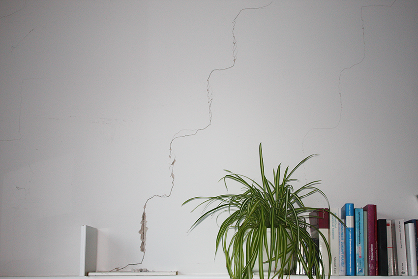

Eine kurze Beschreibung der heutigen Ereignisse:
7.30 Uhr Info an mich, dass der Direktor eine Information über meine Mail an
das TLUG erhalten hat.
Dieser hat mich darauf hingewiesen, dass ich den Dienstweg nicht eingehalten
habe und dass das nicht in meinem Aufgabenbereich fällt. Er hat dann die
Schäden fotografiert.
Der Hausmeister hat gegen Mittag dem Vermieter des Gebäudes über den Schaden
informiert und ihm mitgeteilt, dass er sich um den Verschluss der Risse
kümmern müsste.
Eine Beschreibung der Bilder:
(Bild erdafall.jpg)
OSM Erdfall und Lage der Risse im Gebäude. Nur in der 3. Etage.
Die Lage der Risse ist skizziert. An eine richtige Karte komme ich nicht.
Nummer 1 ist das Lehrerzimmer. Hier sind Risse links und rechts des Fensters
etwa 2 mm breit. Der rechte Riss ist die Gegenseite zum Raum 204.
Nummer 2 – Raum 204 erst einmal nur eine Aufnahme. Der Riss ist 1 mm stark und
in einem Abstand von ca. 1 Stein entsteht ein weiterer Riss. Ebenso über den
Fenstern der Außenwand.
Nummer 3 – Raum 202 ist die Gegenseite zum Lehrerzimmer auf der anderen Seite.
Auch hier ist der Riss 2 mm breit.
Zumindest scheint Nordhausen ein neues Ausflugsziel zu haben. Solange es nicht
regnet, scheinen doch einige Neugierige zum Ort des Geschehens zu pilgern.
Raum 202 Klassenraum
Raum 204 Klassenraum
Lehrerzimmer in der Mitte

An Ramona: Deine Besorgnis angesichts der Gebäuderisse halte ich für berechtigt. Es kann durchaus so sein, dass die Lockersedimente (Flusskiese und –sande, oder sonst noch was) über dem anstehenden Gips / Anhydrit durch den Erdfall „nur“ mobilisiert worden sind. Das wäre der Glücksfall. Genauso gut könnte es aber sein, dass sich möglicherweise unter Deinem Arbeitsplatz in Fortsetzung des Erdfalls eine weitere Höhle verbirgt… Damit lehne ich mich sehr weit aus dem Fenster, und ich will hier auch keine Panik verbreiten. Diese Frage muss kurzfristig geklärt werden, damit keine Personen zu Schaden kommen.

Das sollte auch einen Senkungstrog zur Folge haben ? und da sind wir wieder bei Ramona.
Ich würde die Risse als Zerrungsrisse am Trogrand interpretieren ...

Ich möchte mal die Bilder im Vergleich zur vorhergehenden Woche ins Netz stellen. Aufgrund der schlechten Lichtverhältnisse werden die Bilder nicht besser und ich kann nicht mit großer Technik auffahren. Bei dem Bild Raum 204 musste ich 2 Bilder aufeinandersetzen.
Im Spaß sage ich immer, wenn ich morgens auf den Parkplatz fahre und der Streusalzturm nebenan noch steht, ist sicher noch alles gut. :aetsch:

Vielen Dank Ramona für die Bilder. Bitte weiterhin die Risse in den nächtsten Tagen beobachten. Sind denn jetzt Maßnahmen ergriffen worden?

Danke Ramona für die neuen Bilder. Sehr interessanter Vergleich.
Bin gespannt wie sich die Risse weiter fortsetzen.
