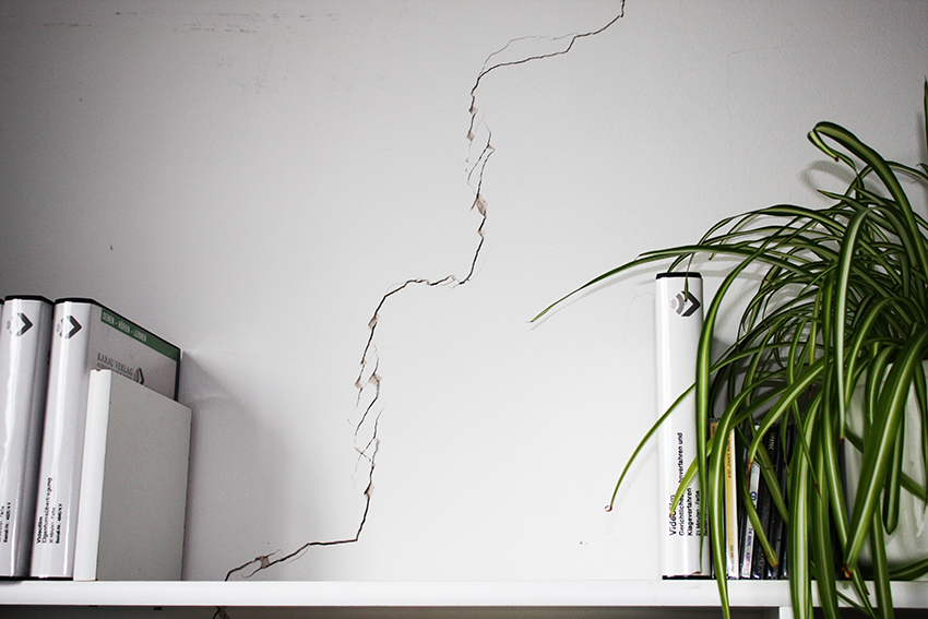

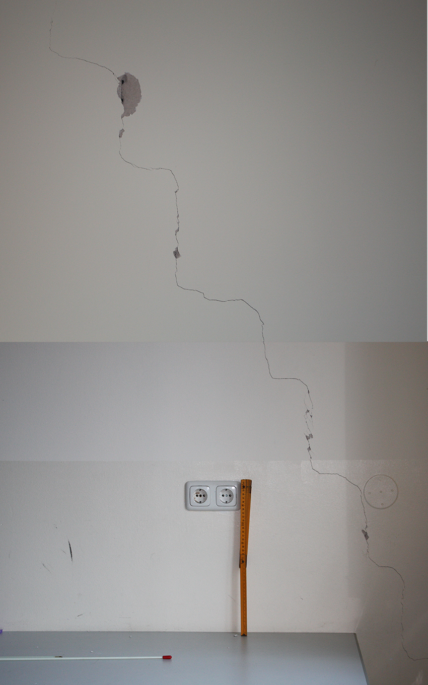

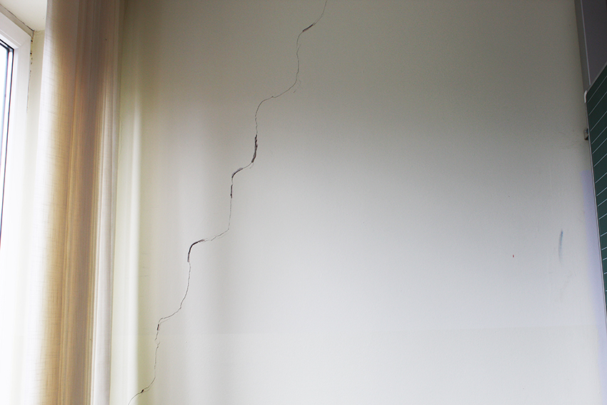

Ich arbeite in dem Staatlichen Berufsschulzentrum Nordhausen in dem Gebäude Haus 3 mit den Koordinaten 51°30'27.9"N 10°46'14.6"E (500 m vom Erdfall vom 19.02.2016 entfernt). Vor 2 Jahren entstand in der 3. Etage in einem Mittelraum ein großer Riss (ca 1 cm breit) durch das Gebäude. Es sah aus, als wolle ein Raum abreißen. Ich habe diesen Riss gemeldet und den Hausmeister um eine Information an das Landratsamt gebeten. Dieser Riss wurde dann mit einem Fugenfüller verschlossen und gesagt, das es zu keinen weiteren Rissen im Gebäude mehr kommen sollte.
In den letzten 2 Wochen entsteht auf der anderen Seite in diesem Gebäude wieder in der 3. Etage, Raum 204, ein großer Riss. Diesmal nur längs. Er verbreitert sich auch massiv, ist aber erst 3 mm breit. Ich habe Bedenken, dass das Landratsamt wieder nur den Riss verschließt. Für mich sieht das aber wie eine massive Veränderung am Gebäude aus. Zwischen dem Erdfall vom Freitag und dem Gebäude der Berufsschule fließt die Salza.
Wenn es zu einer größeren Setzerscheinung während des Unterrichtes kommt, könnte eine große Anzahl von Schülern betroffen sein.
Was ist hier sinnvollerweise zu tun? Eine E-Mail mit meinen Schilderungen habe ich eben an das TLUG gesendet.

Im einfachsten Fall reicht ein handgeschriebenes Protokoll mit Datum, Uhrzeit und Breite des Risses.
Besser sind zusätzliche Fotos, noch besser ein Rissmonitoring. Auf beiden Seiten des Risses einen Dübel setzen, Schraube mit Unterlegscheibe rein, Messung immer von Zentrum zu Zentrum. Nächste Stufe: Meterrissmarken http://goecke.de/Produkte/Vermarkungsma ... OTHBUCHER/
Ab der Stelle gehts dann langsam ins Geld.
Dann käme so etwas: https://de.wikipedia.org/wiki/Rissmonitor
und danach dasselbe in elektronisch mit automatisierter Messwertübertragung und Grenzwertüberwachung.
Gipsmarken taugen nur dort, wo es absolut trocken ist. Außerdem sind sie 'digital': gerissen oder nicht.

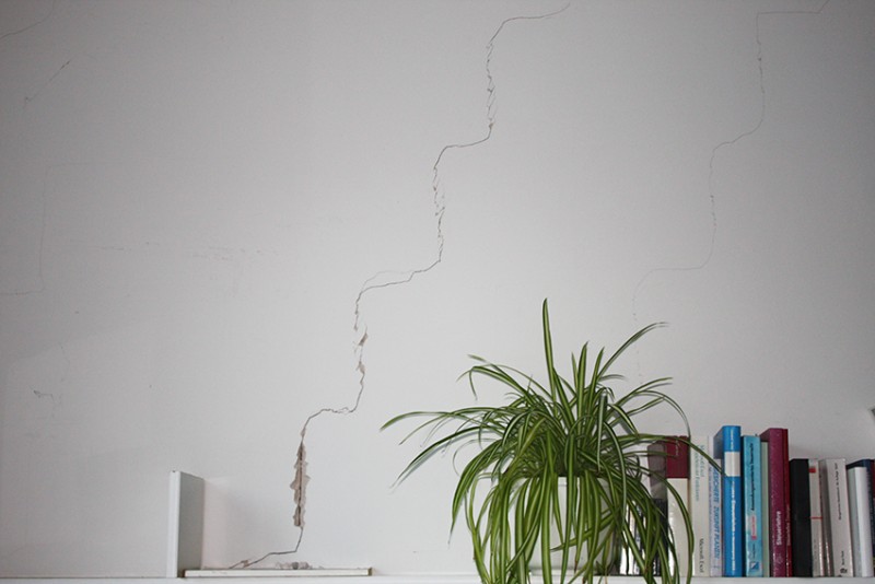

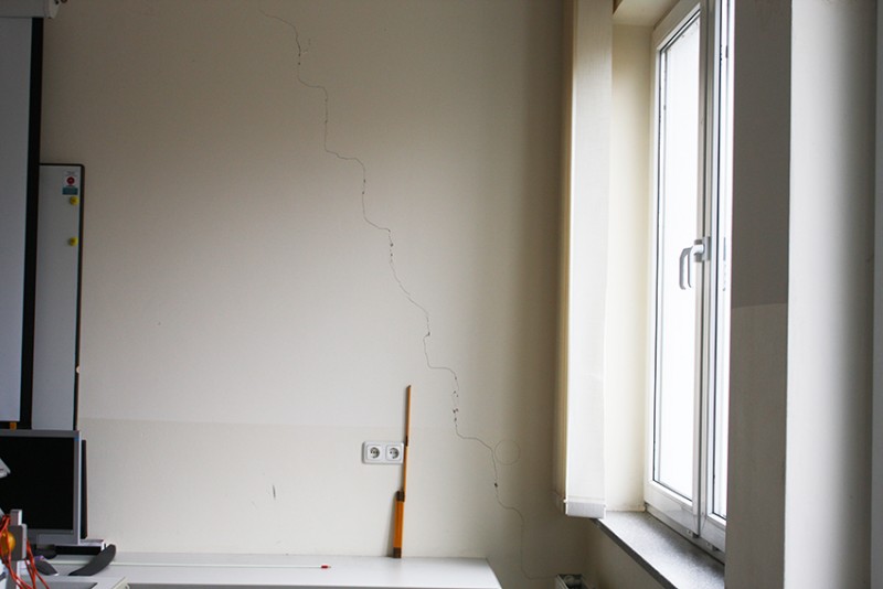

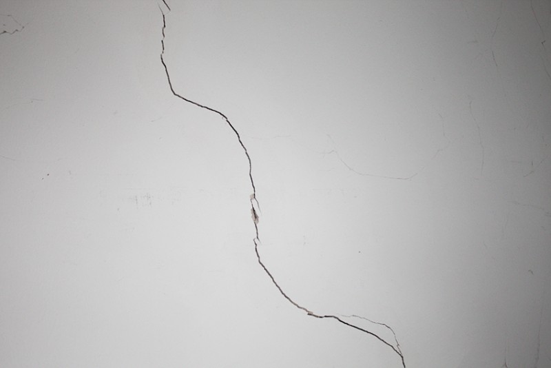

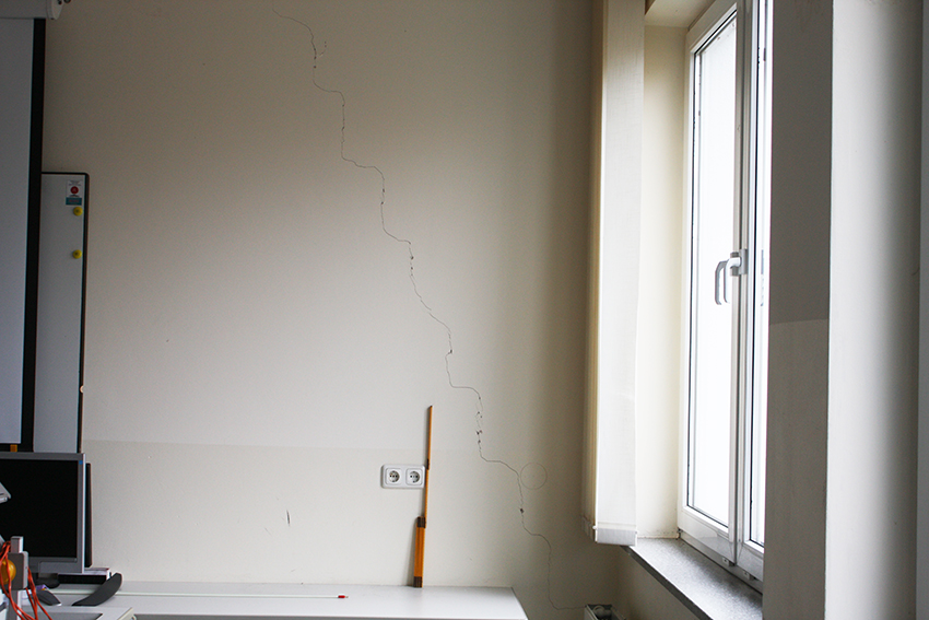

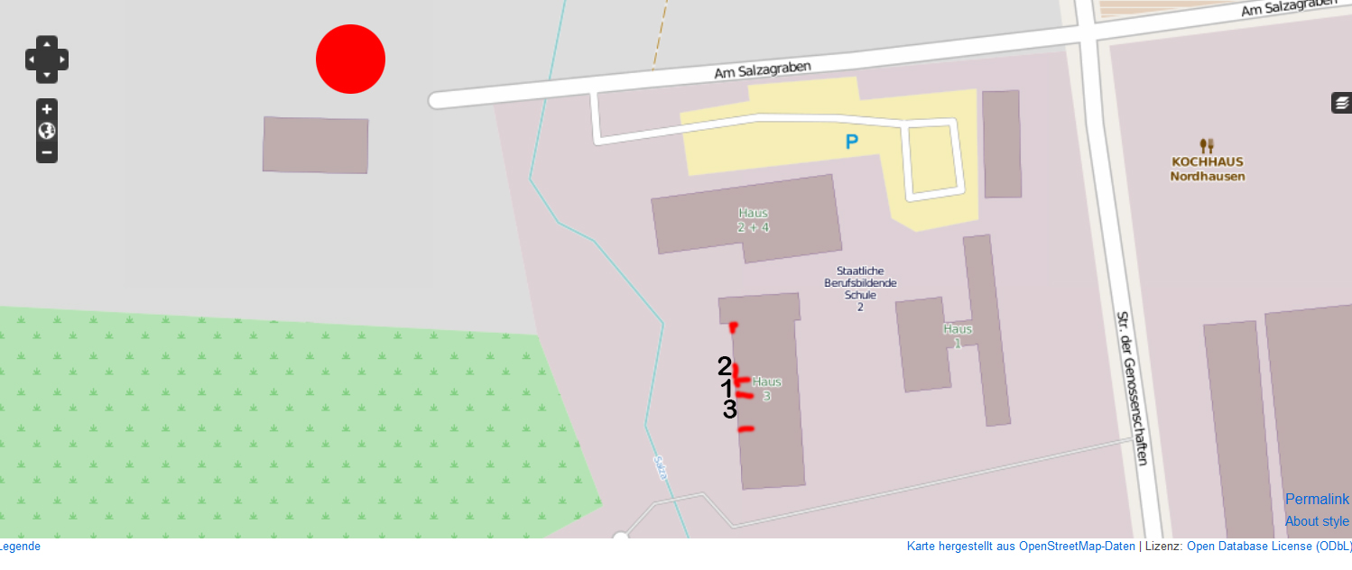

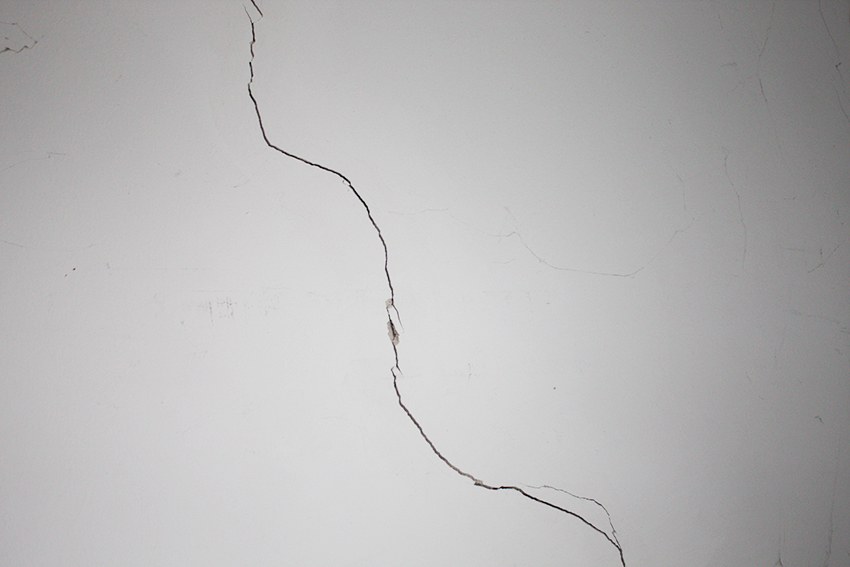

Eine Beschreibung der Bilder:
(Bild erdafall.jpg)
OSM Erdfall und Lage der Risse im Gebäude. Nur in der 3. Etage.
Die Lage der Risse ist skizziert. An eine richtige Karte komme ich nicht.
Nummer 1 ist das Lehrerzimmer. Hier sind Risse links und rechts des Fensters
etwa 2 mm breit. Der rechte Riss ist die Gegenseite zum Raum 204.
Nummer 2 – Raum 204 erst einmal nur eine Aufnahme. Der Riss ist 1 mm stark und
in einem Abstand von ca. 1 Stein entsteht ein weiterer Riss. Ebenso über den
Fenstern der Außenwand.
Nummer 3 – Raum 202 ist die Gegenseite zum Lehrerzimmer auf der anderen Seite.
Auch hier ist der Riss 2 mm breit.

Mal als kleine Präzisierung. Nach einer Luftbildauswertung beträgt die Entfernung zwischen
dem Erdfall und dem Schulgebäude nur ca. 150 m.

Bei nur 150 m Entfernung tifft sehr wahrscheinlich die Ansicht vom Mannl den Kern der Sache: "Zerrungsrisse am Trogrand"!
Da der Erdfall in relativ gering bindigen Lockersedimenten steht, wäre von Natur aus (im unbebauten, unversiegelten Gebiet) folgendes zu erwarten: Die Ränder brechen nach, und dadurch erweitert sich der Erdfdall ringsum annähernd kreisförmig. Der Durchmesser kann dann gut und gerne doppelt so groß werden, und zugleich nimmt die Tiefe nach und nach ab. Wenn jetzt also nicht sofort verfüllt wird (und zwar mit rolligem Kies und mit nichts anderem), wird es mit an Sicherheit grenzender Wahrscheinlichkeit weitere Gebäudeschäden geben. Mindestens brechen die beiden unmittelbar benachbarten Gebäude weiter ein.
Ansonsten verstehe ich die Logik des Verwaltungshandelns nicht. An fast gleicher Stelle ist am 6. März 2010 ein Unimog mitsamt des Fahrers im Erdfall verschwunden. Der gute Mann hat wirklich sehr viel Glück gehabt und konnte sich noch retten. Und dann werden dicht neben dem Erdfall, beiderseits des zerstörten Gebäudetraktes, rechts und links einfach zwei neue Giebel aufgemauert, und alles ist wieder in Butter. Das ist mir deutlich eine Nummer zu hoch.
Die Bohrungen im Jahr 2010 sind entweder aus Kostengründen oder wegen technischer Probleme bei rund 50 m Teufe abgebrochen worden, ohne den noch viel tiefer liegenden Hohlraum je erreicht zu haben.

Ich möchte mal die Bilder im Vergleich zur vorhergehenden Woche ins Netz stellen. Aufgrund der schlechten Lichtverhältnisse werden die Bilder nicht besser und ich kann nicht mit großer Technik auffahren. Bei dem Bild Raum 204 musste ich 2 Bilder aufeinandersetzen.
Im Spaß sage ich immer, wenn ich morgens auf den Parkplatz fahre und der Streusalzturm nebenan noch steht, ist sicher noch alles gut.

Vielen Dank Ramona für die Bilder. Bitte weiterhin die Risse in den nächtsten Tagen beobachten. Sind denn jetzt Maßnahmen ergriffen worden?

Danke Ramona für die neuen Bilder. Sehr interessanter Vergleich.
Bin gespannt wie sich die Risse weiter fortsetzen.
