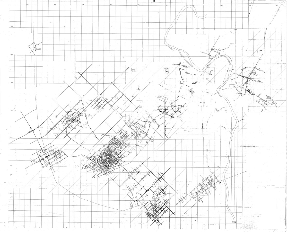

Im Anhang der Teil vor dem Roten Kamm:
GA der OHo

OHo hat geschrieben:Im Anhang der Teil vor dem Roten Kamm:
Das ist aber nicht der Rote Kamm. Das ist gesamt Schlema. Dabei sind auch Teile, die zwar das Niveau M.S.S. haben, aber Inselauffahrungen sind. Haben also mit dem Stolln nichts zu tun.
