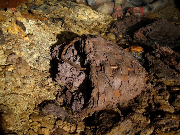

Gibt es irgendwo ein Bild des Erzkorbes zu sehen und ist er vergleichbar mit dieser Art von Körben? http://forum.untertage.com/download/file.php?id=3908
Wenn ja, dann könnte es sich bei dem gebogenen Holzstück ggf. nicht um einen Henkel handeln, sondern um eines der beiden Hölzer, die den Korb stabilisieren.

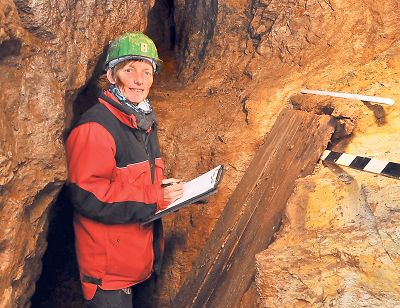

800 Jahre alte Förderrutsche entdeckt
Dippoldiswalde. Mitarbeiter einer Bergsicherungsfirma sind unter dem Dippoldiswalder Busbahnhof auf eine 800 Jahre alte Förderrutsche gestoßen. Wie das Landesamt für Archäologie gestern mitteilte, handelt es sich bei der Holzkonstruktion um einen europaweit einmaligen Fund aus dem hochmittelalterlichen Silberbergbau. Die Grabungen laufen seit 2009. (SZ/dsz)

Jahrhundertealte Förderrutsche entdeckt
Es sind auf den ersten Blick nur unscheinbare, dünne Hölzer, die da an der Schachtwand des alten Silberbergwerks lehnen. Darauf gestoßen ist Stefan Schumann von der Bergsicherung Freital in rund zehn Metern Tiefe in einem Schacht neben dem Busbahnhof.
Doch dem Bergmann war schnell klar, dass es sich nicht um ein paar zufällig hingestellte Hölzer handelt, sondern um einen ganz besonderen Fund – den einer Förderrutsche, wie sie die Bergleute ...
Quelle: Sächsische Zeitung (Ausgabe Dipppoldiswalde) vom 23.09.2011
Kerninhalt
- im Bereich nebend dem Busbahnhof wurde in situ eine rund 800 Jahre alte hölzerne Förderrutsche entdeckt
- einmaliger Fund, europaweit das erste Mal, dass ein solcher Sachzeuge des hochmittelalterlichen Bergbaus entdeckt wurde

Also war es eine Art Vertonnung. Allerdings sollten sich dann die Hölzer auf dem Liegenden des gesamten Schachtes befinden.
Bei Förderrurtsche hatte ich eher an eine Rolle gedacht.
Wenn die Abmessungen (Fläche) der gefundenen Hölzer in etwa der Fläche des Schachtquerschnittes entsprechen, könnte man diese "Matte" auch zur Regulierung der Wetterführung von UT aus eingesetzt haben. Ist aber eine reine Vermutung, da wir ja keine Infos weiter haben.

Das ging mir auch so. Ohne Bilder schwer vorstellbar, die Beschreibung ist sperrig. Was ich mir auch schwer vorstellen kann: das die Erzkörbe auf einem Flechtwerk besser gleiten sollen. Sicher, man muß nehmen, was man hat, aber dünne Äste, die mit Seilen zusammengflochten sind als Vertonnung? Die armen Haspelknechte...Nobi hat geschrieben:Also war es eine Art Vertonnung. Allerdings sollten sich dann die Hölzer auf dem Liegenden des gesamten Schachtes befinden.

Naja, ob die Erzkörbe zur Förderung benutzt wurden, ist für mich auch fraglich. Ich denke, die wurden nur zum Transport bis zum Schacht eingesetzt.
Es gab ja auch damals schon Böttcher, die eine entsprechende kleine Tonne hätten fertigen können. Dann wären auch zwei Spurlatten im Liegenden des Schachtes ausreichend gewesen. Evtl. waren diese Hölzer auch nur, um den Schacht entsprechend dessen Neigung bis zur Sohle zu verlängern (kein Scheuern des Seiles an der Kante und leichtere Förderung).
Wenn man sowas "in Situ" sieht und sich noch ein wenig umschauen kann, kommt man sicherlich eher zu möglichen Ergebnissen. Wenn es als Vertonnung eingesetzt wurde, dann sollten sich entsprechende Abnutzungsspuren erkennen lassen.

Rutsche aus dem Mittelalter
Von Regine Schlesinger
Der Altbergbau gibt eine weitere Sensation frei. Europaweit wurde noch nie ein so gut erhaltenes Hilfsmittel gefunden.
Wer in der Wartehalle des Dippser Busbahnhofes sitzt, ahnt kaum, dass unter seinen Füßen Spannendes geschieht. Vom Einstieg neben der Straße Am Busbahnhof hat sich die Bergsicherung Freital in 25 Metern Tiefe inzwischen bis unter die Wartehalle durchgegraben und hier eine sensationelle Entdeckung gemacht.
Wie schon Ende September ist Stefan Schumann von der Bergsicherung auf eine jahrhundertealte Förderrutsche gestoßen. Allerdings besteht der neueste Fund aus der Zeit des ausgehenden 12. und beginnenden 13. Jahrhunderts dieses Mal nicht aus einzelnen Ruten, sondern stabilen Brettern. Die Bergsicherer haben auch schon an anderer Stelle in Dippoldiswalde die Reste solcher Förderrutschen entdeckt, aber noch nie eine, die in so einem hervorragenden Zustand ist. „Man könnte sie fast noch benutzen. Sie sieht aus wie frisch hingestellt“, schildert Grabungstechnikerin Heide Hönig vom archäologischen Landesamt in Dresden.
Die Förderrutsche steht noch so da, wie sie einst von den Bergleuten in dem Schacht eingebaut wurde. Damit versetzt sie die Archäologen in großes Entzücken. Denn was für andere nur ein paar alte, unscheinbare Bretter sein mögen, sind für die Archäologen wahre Glücksfälle. Sie helfen ihnen, mehr darüber zu erfahren, wie die frühen Bergleute gearbeitet und welche Hilfsmittel und Werkzeuge sie benutzt haben.
Wozu die Bretter dienten, das ist indes kein Rätsel mehr. Auf dieser Art Rutsche transportierten die Bergleute die Erzkörbe. Es handelte sich um geflochtene Körbe. Einen fanden die Mitarbeiter der Bergsicherung am Schacht unter der Dippser Wassergasse. Ohne die Förderrutsche wären die Körbe an den oft scharfkantigen Wänden entlangschrammt. Das hätte zum einen für die Bergleute eine ziemliche Plagerei bedeutet und zum anderen kein Korb lange ausgehalten.
Der Fundort des frei gelegten Teils wird von den Grabungstechnikern exakt dokumentiert und dem üblichen Prozedere der Holzfunde aus dem Altbergbau unterzogen, also dick in Frischhaltefolie eingewickelt nach oben befördert und dann im Landesamt für Archäologie vorsichtig gesäubert. Für die weitere Erforschung werden die Bretter mittels 3-D-Laserscanner erfasst. Dann landen sie für längere Zeit in einer Zuckerlösung, in der sie konserviert werden.
Wie die sauber im Schacht verlegten Bretter miteinander verbunden waren, wird genauso Gegenstand der Untersuchungen sein wie die Frage, was wohl zuerst da war: die Förderrutsche aus Ruten oder die aus Brettern.
