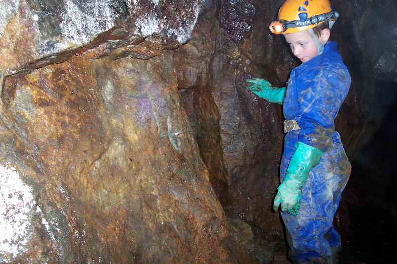

Re: Erbstufe
Re: Erbstufe
nein. das ist das normale markscheidekreuz.
hier unter 2.3 sind welche:
http://untertage.com/publikationen/25-z ... enzen.html
Re: Erbstufe
MichaP hat geschrieben:nein. das ist das normale markscheidekreuz.
Nöö, ist es nicht. Schau mal genau hin :)
Re: Erbstufe
ups... recht hat er!
