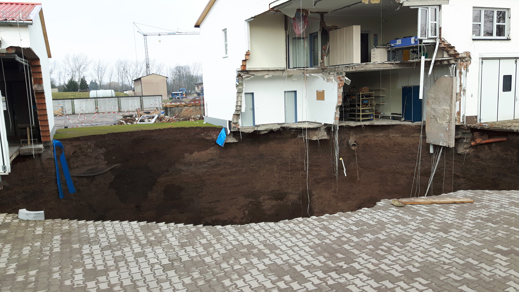

Stichwort "Warnmechanichtsnutz":
Am 17. Oktober 2011 ereignete direkt im Straßenverlauf der B 180 bei Neckendorf / Eisleben der Nachbruch (!) eines Edfalls mit ca. 25 m Durchmesser und 8 m Tiefe. Dort waren mit viel Sorgfalt und großem Aufwand sog. Erdfallpegel eingebaut worden. Als es darauf angekommen wäre, funktionierten sie aber nicht. Es wird gemunkelt, die Stromversorgung wäre abgeschaltet gewesen...

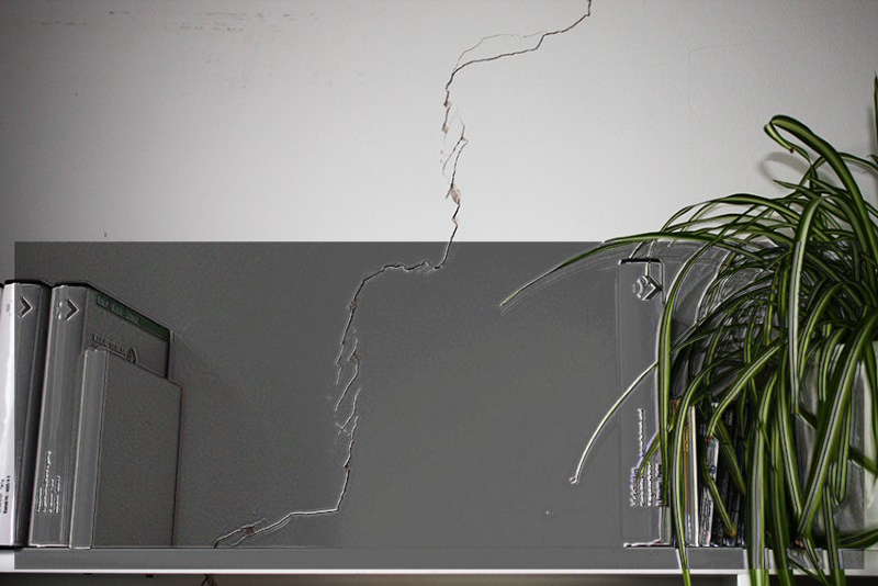

Re: Erdfall in Nordhausen
ein Kollege war nebenan am Zaun und lässt durch mich dieses Bild einstellen.
- Beiträge: 1728
Landratsamt: „Risse in Wänden der Berufsschule unbedenklich“

P.S. In den Beiträgen ist eigentlich schon alles gesagt ...
Wiki . Bergsenkung ...
https://upload.wikimedia.org/wikipedia/ ... rement.png
500 m Entfernung zum Erdfall
, da hat ja einer gemessen
Ich denke das Bild in der Zeitung ist mit dem hier im Forum identisch !?l
Erst wenn der "fensterfreie" Blick auf die Landschaft möglich ist wird´s bedenklich

In den aktuellen bildern sind die Risse aber arg grösser als zu Beginn. Vor allem mit einer Geschwindigkeit die nicht von "normalen" Bauschäden her rühren kann...
Schliesst man jetzt mal Pfusch am Bau aus, zumal das Gebäude ja schon eine weile steht, gibt es da ganz sicher ein Problem mit dem Baugrund....
Ich hab da arges Unverständniss darüber das sowas als "Unbedenklich" deklariert wird...

Sehe ich ebenso. Es ist zwar nicht völlig ausgeschlossen, daß die Risse andere Ursachen haben können, doch angesichts der zeitlichen Korrelation halte ich das für unwahrscheinlich.René_M hat geschrieben:Ich hab da arges Unverständniss darüber das sowas als "Unbedenklich" deklariert wird...
Allerdings ist, um so etwas mit Sicherheit sagen zu können, eine genaue Untersuchung des Untergrundes notwendig.

Für mich scheint es auch mein Bild zu sein und Schüler betreten unser Lehrerzimmer nicht. Für Aussprachen haben wir einen Raum, der bessere Bedingungen bietet und nicht so schrecklich ist.
- Beiträge: 2570
Ruf doch mal bei der Thüringer Allgemeinen an und frage, ob sie den Namen des Fotografen nennen könnten.

Ich habs mal uebereinander gelegt
Ulf
Ulf
- lehrerzimmer_rechts_c_r.alig_thueringer-allgemeine-copyright-fail.jpg (266.53 KiB) 40049 mal betrachtet
