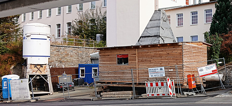

Hier mal aktuelle Fotos.
Es wird weiter gebaut.
Man hat da eine "ordentliche" Böschung geschaffen
Der eigentliche Markt liegt wohl nicht im Bereich des Grubenbaus.
Der angeschnittene Hohlraum ist mit
Spritzbeton gesichert.

Re: Annaberg
Habe heute die Baustelle besucht.
Da kommt noch einiges ....
Nur kleinstückige Bruchmassen.
Hohlräume unter den Baugrubenstößen.
In der Nähe eine Radstube.
Umfangreiches Risswerk vorhanden.

Re: Annaberg
Heute Baustelle besucht.
Leider keinen angetroffen
Freitag
Liegt wohl am Schichtsystem.
Dafür auf der Wilischstraße beim EDEKA gewesen.
Der Stollen wird aufgewältigt. Ende nicht abzusehen ...
Gauf dor Mannl
Gauf dor Mannl

Re: Annaberg
Heute 13.10. Befahrung gemacht.
- Große Gesteinsplatten - 2,4 x 1,2 m !
- Wahrscheinlich Ablösungen von größerem Hohlraum
- Radstube ?
- Weiter Teufe ….
- Radstube ?
- Weiter Teufe ….

Re: Annaberg
z.Zt. Ausbauarbeiten.
Haufwerk kleinstückig.
Umverlegung einer "abgeklemmten" Gasleitung.
Wilischstraße beim EDEKA.
weiter Aufwältigungsarbeiten.
Grobstückige Bruchmassen aus alten Abbauen.
Gauf dor Mannl
Gauf dor Mannl

Re: Annaberg
Querschnitter der Teufe ca. 4x6 m
Weiter Teufe ...
Haufwerk kleinstückig mit größeren Ablösungen.
Vermutete Radstube bei ca. 50 m,
Der ursprünliche Zugang zum Stollen der bei den Bauarbeiten angetzroffen wurde ist komplett verbaut.
Gauf dor Mannl
Weiter Teufe ...
Gauf dor Mannl
